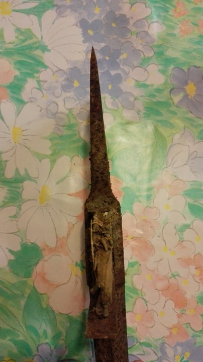

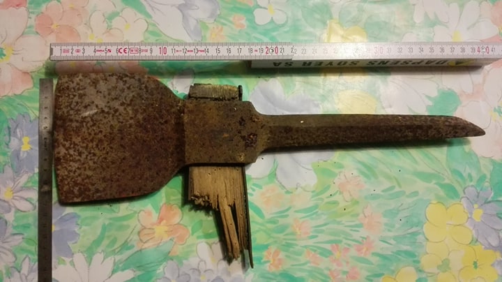

Bonjour a tous, j'ai récemment trouvé ce fer et même si je suppose une utilité mixte, j'aimerais savoir si quelqu'un sais identifier cet outil. J'aimerais lui refaire un manche dans les proportions nécessaire à son utilisation. Aucune marque particulière, le fer pèse 2,200kg. La lame s'épaissit fortement, de 4mm près du biseau, elle passe à 16mm près de l'oeil. Le pic à une section de 22mm.

je pense à une hache de pompier manche à clavettes
manche de 0m 85  0 m90

+1
Mais je n'ai pas réussi à trouver une image d'une hache de sapeur pompier ou de sapeur militaire absolument rectiligne comme l'outil soumis à l'identification Exclamation

Avec des clavettes, peu de doute pour une hache de sapeur pompier, bien que ce soit la première que je vois avec un pic non courbe.

Pic modifié à la forge???

Mauvaise mémoire, la mienne a aussi un pic droit, mais plus court.
C'est plutôt une hache d'apparat de sapeur pompier utilisé uniquement lors des défilés.

Quand j'était encore en activité ,chaque année nous fabriquions 50 haches que nous faisions chromées pour les défilés du 14 juillet.

Merci beaucoup. J'ai hâte de la remettre en fonction.
