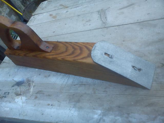

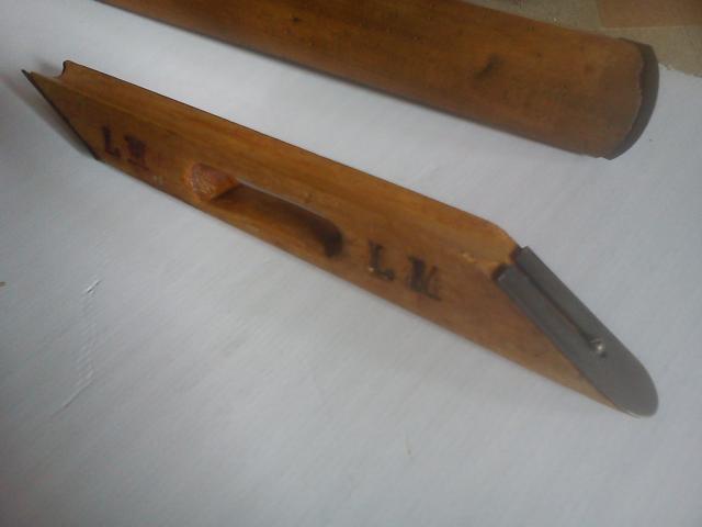

Tout est dans le titre.        Bois ou plâtre?
  longueur  40 cm    largeur  6 cm
Ce qui me fait douter
la forme de la poignée et aucune trace de plâtre au nettoyage

malgré la poignée ,avec le fer en avant je dirais guillaume de platrier.

Le fer, par contre, ne ressemble pas à fer de rabot, position et forme des deux percements.
On peut toujours supposer que cette fabrication maison n'a jamais servi.
Donc plâtrier.

Il faudrait voir comment est le tranchant du fer.
Sans être catégorique,
Si biseauté, c’est pour le bois
Sinon, ...simple arrête comme un grattoir, c’est pour le plâtre

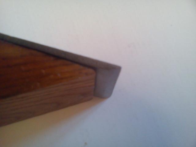

le fer est biseauté, mais ce n'est pas probant, les outils de plâtrier sont aussi biseautés

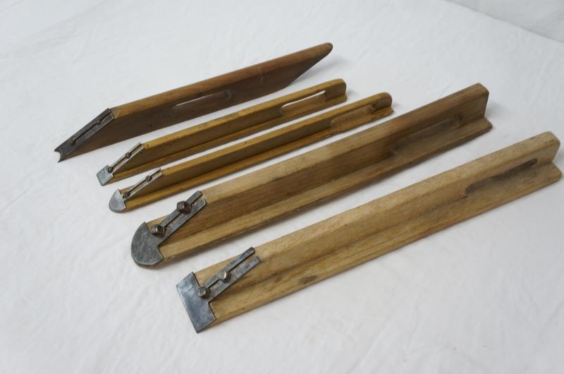

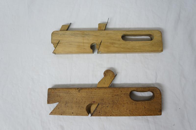

Tous mes guillaumes de plâtrier ont des fers à un biseau à l'identique des fers de rabots à bois !
https://vieux-outils-art-populaire.blogspot.com/2013/10/guillaume.html
Merci à JEF de bien vouloir nous communiquer une photo gros plan de ses fers; que l'on voit comment ils sont affûtes.
Pour moi le rabot fait maison soumis à l'identification est bien, comme dit par la quincaille et floyd, destiné au plâtre.

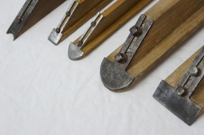

Nous voyons bien sur les exemples de Michel, la particularité "bien particulière" des fers des guillaume de plâtrier, ils ont deux percements pour être réglables.Et bien sûr, une silhouette très caractéristique.
Les guillaumes de bout pour le bois, eux aussi ont la silhouette spécifique de ces rabots étroits.
Alors l'outil de Loïc est étrange, dont la silhouette ne correspond ni aux uns ni aux autres et qui n'apparait pas sur les illustrations de la toile.
Le menuisier-plâtrier du dimanche a sans doute renoncé…

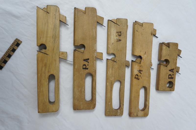

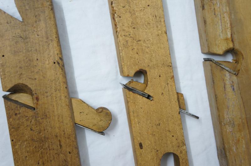

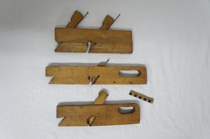

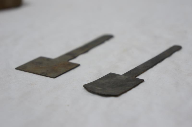

Ce genre de guillaume à bien un fer biseauté. voir ci-dessous
MAIS
Ce genre de guillaume a un fer mince et sans biseau pour la pierre
et un fer biseauté pour le bois
pour la pierre
pour le bois
et ici deux guillaumes de taille voisine, un pour la pierre, un pour le bois

Donc, il faudrait que loic nous dise si le fer est épais ou mince, biseauté ou pas, ....bien qu'à priori, avec ma vue basse, le fer me paraissant mince, ce doit être, comme vous le dites, un outil pour la pierre. Photo du fer,stp, pour confirmer.

le fer est biseaute, et je dirai qu'il est épais   3 mm
le fer est marqué, si je lis bien   SCHAFEE

Bon, j’ai mal vu, et ce fer dément mes pronostics.
Le sens du fer ( à moins s’il n’ait été accidentellement retourné) plaide pour un outil pour le bois.
Loïc, modifie le titre, mets "rabot ou guillaume bois ou plâtre".
Le titre modifié attirera l’attention d’un de nos spécialistes qui pourra alors nous donner son avis.

Un point reste à discuter, Loïc nous annonce une largeur de 60mm…  ce qui correspond déjà au fer d'une belle varlope!

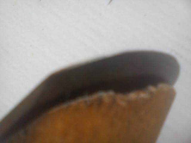

Est-ce que le biseau semble avoir subit un affutage rigoureux ?
J'ajoute aussi que l'essence du fût, un bois résineux il me semble, genre pitchpin, possède une dureté intermédiaire…

Pour mon outil, je dirais que c'est de l'orme ( sans certitude )
Flyod, qu’appelles tu un affutage rigoureux ?
Posts: 9,106
PostPosted: 27/04/2020 23:02:50    Post subject: Guillaume ou rabot bois ou platre Reply with quote
Un angle d'affutage cohérent avec le rabotage, un bon équerrage, des traces de meulage fin, un acier assez dur…
L'utilisation d'un guillaume de bout suppose plus de délicatesse que de force. C'est un travail de finition sur des pièces après assemblage, si je ne me trompe.
L'orme serait un choix original, mais de toute façon on n'en est plus à une bizarrerie près !

C'est vraie que l'orme n'est pas une essence courante dans l'outillage, mais nous avons affaire à un outil qui semble "fait maison". Ils prenaient ce qu'ils avaient sous la main.
Pour moi , qui a été ébéniste, le fer est cohérent avec un affutage bois

Alors reprenons l'argumentaire, métier du bois:
Qu'il soit l'œuvre d'un boiseux du dimanche ou d'un menuisier pris au dépourvu, à quoi ce guillaume peut-il servir?
Pour  fignoler un parquet au raz des plinthes?
Je serais curieux de savoir si l'outil, affuté, réglé, serait efficace.
