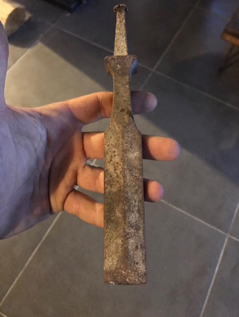

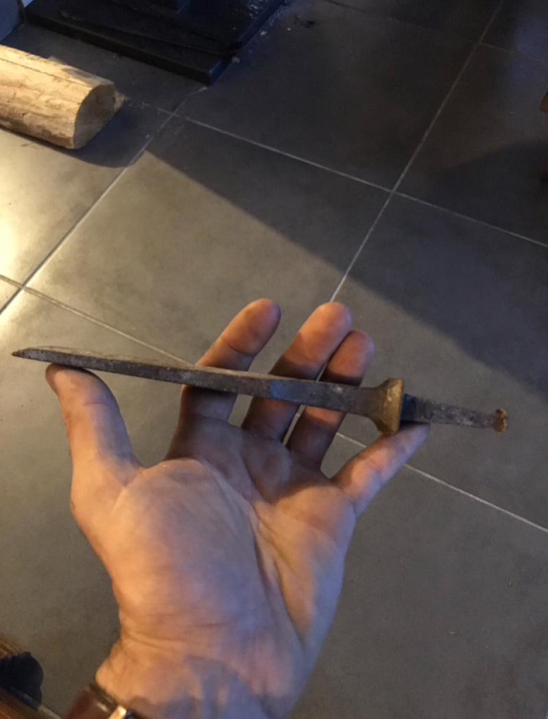

Bonjour ,
Triste découverte : ce ciseau utilisé comme burin  Crying or Very sad
Je vais me faire un plaisir de le retaper.
Par contre l’epaisseur De la lame est surprenante, On dirait plus un ébauchoir qu’un ciseau et j’imagine qu’il devait être frappé..
Savez-vous si ce type de ciseau avait une utilité particulière ?

Appelés ciseaux-bedanes dans les catalogues de Goldenberg et Peugeot, utilisés entre autres par les charpentiers pour tailler des mortaises.

Outil solide et encore assez long, donc il vaut la peine de le réhabiliter.
Sous la rouille, sans doute une marque, donc brossage pour commencer.
J'ai eu en main un ciseau assez semblable, quoique plus usé.
J'ai préféré fabriquer un manche d'une section rectangulaire…  plus simple qu'aucune autre!  Bois de cornouiller mâle, en forme de souvenir.
Mes bédanes ont par contre des manches de section ovale avec virole.

Super ! Merci pour ces reponses !
Je vais sûrement lui faire un manche octogonal en noyer avec viroles laiton..
plus pour de la deco qu’une véritable utilisation.. et puis en ces temps de confinement on fait avec ce qu’on a !!

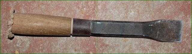

avec un tel profil, je serais parti sur un ciseau de tailleur de pierre .....
BERGER
Joined: 22 Aug 2007
Posts: 2,288
PostPosted: 02/05/2020 02:38:59    Post subject: Ciseau à bois costaud ! Reply with quote
Les ciseaux de tailleur de pierre ont-ils un manche ?
Posts: 10,796
PostPosted: 02/05/2020 08:14:51    Post subject: Ciseau à bois costaud ! Reply with quote
Les ciseaux droits de taille de pierre ont une forme qui tient plus du burin que du ciseau à bois, il a rarement une poignée bois (cf: https://pierres-info.fr/outils/index.html )
Avec une poignée bois il ressemble à ça :
