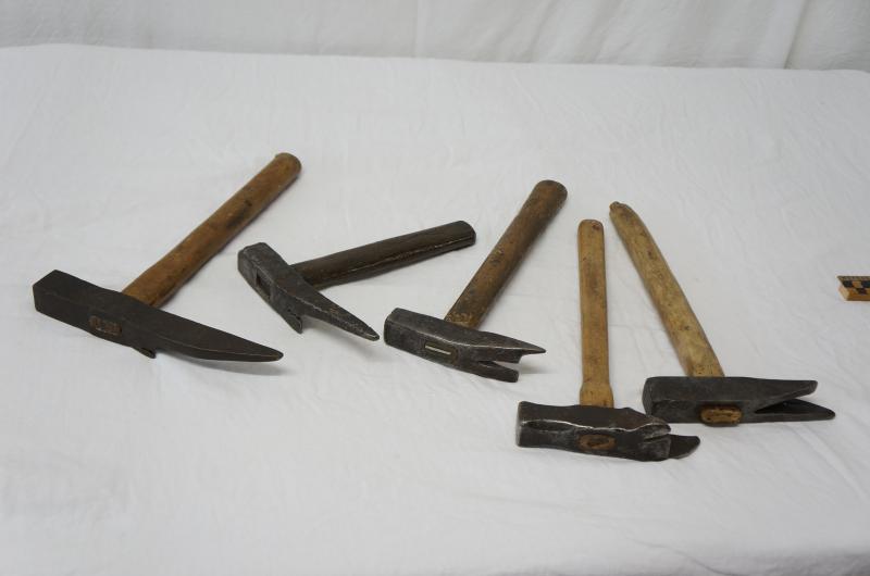

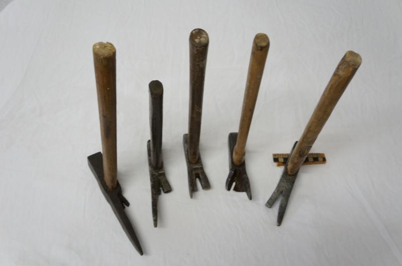

Tout d'abord ces marteaux de charpentier couvreur ayant plus ou moins travaillés, donc plus ou moins usés.

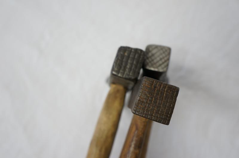

La panne arrière est quadrillé sur ces trois marteaux, les autres sont lisses

Des marteaux de couvreur trois de droitier, le 4 ème, celui le plus à droite ne dispose pas d'arrache clou. Est ce d'origine ou l'élément a disparu (question sans réponse dans un post précédent
il possède un tranchant de chaque côté ce qui en fait un marteau de couvreur de droitier et gaucher ?

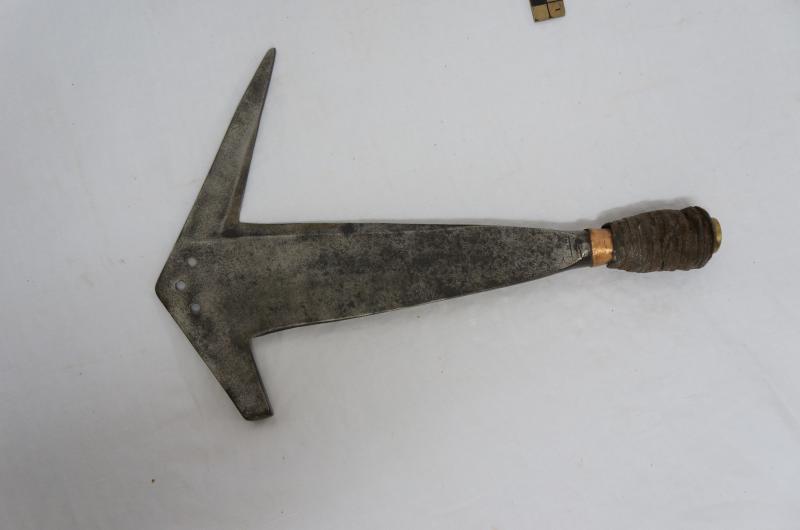

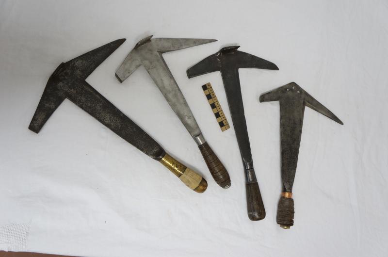

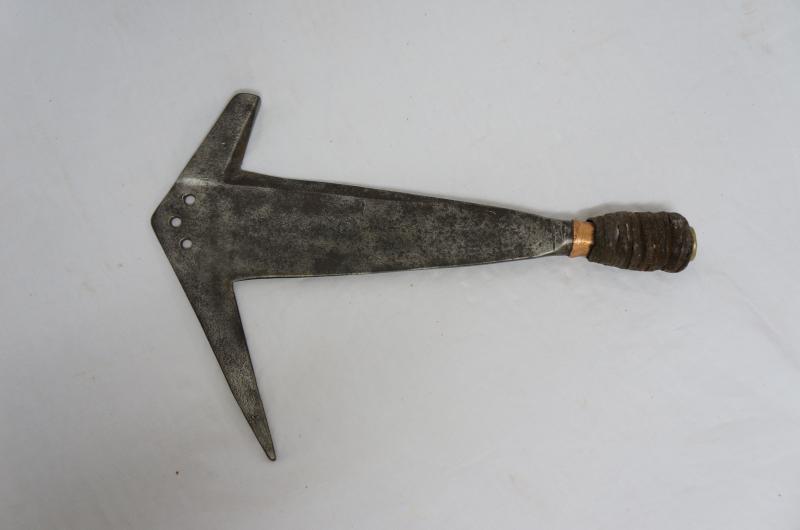

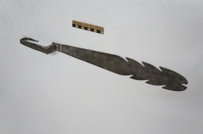

Modèle anglais, mais comme il n'a pas la fonction marteau, il doit porter un autre nom !

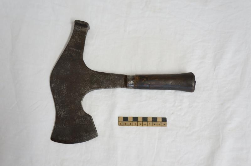

Hachette marteau de couvreur
Essette de couvreur

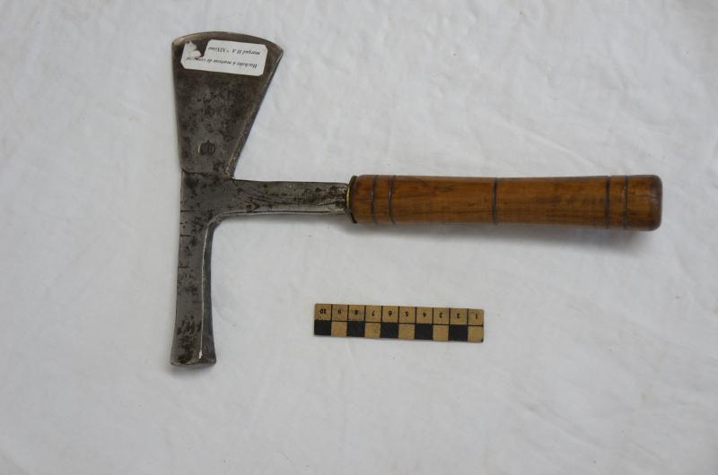

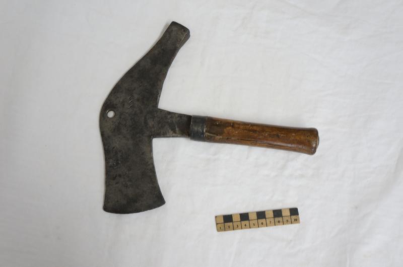

Autres modèles de hachettes marteau, provenant des Vosges, peut-être pour la pose des Lauzes

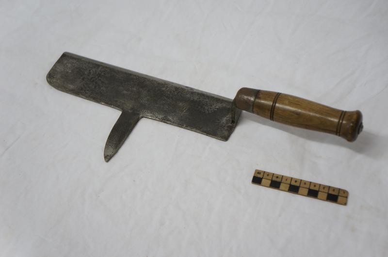

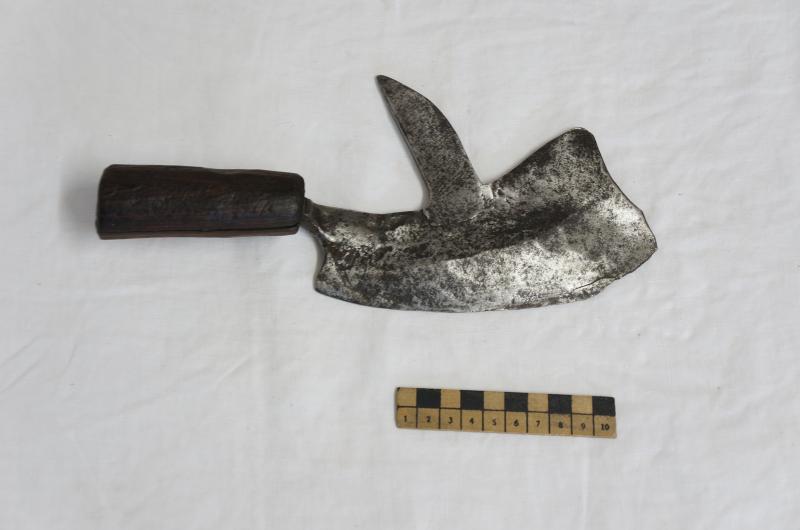

Autre taillant original de couvreur : dolbeau ou rabattoir , mais peut-être pas de couvreur, mais utlisé dans les ardoisières voir https://www.forum-outils-anciens.com/t11325-incomplet-ou-complet.htm?start=…

Ce modèle Anglais ne serait-il pas une enclumette se fichant sur la charpente ?

Je ne sais plus, c'est possible, mais si c'est l'enclumette, avec quoi le couvreur taille ?
Dans le bouquin Les outils de métiers, cette forme est donné comme couteau fig 99 et comme enclumette fig 108
Billman l'a indiqué comme le taillant, mais qu'est ce qui sert d'enclumette en UK ?

Un outil qui pourrait ètre ressemblant sur le dico de boucard page 265 est donné comme enclumette a manche .(a voir)

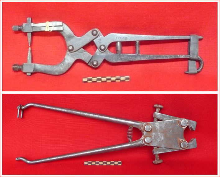

PostPosted: 16/04/2020 22:41:11    Post subject: Coupe tuile - Griffe de zingueur Reply with quote
Je rajoute la pince rogne tuile et la griffe à zinc :

Marteau de couvreur à 2 tranchants : à mon avis les 2 tranchants sont pour droitier.
En revanche, sur la photo des 5 marteaux de charpentier couvreur, celui de droite est pour gaucher. Connu également sous le nom de marteau à latte ou de marteau à délatter.
Pourtant évoqué récemment, je ne retrouvais plus cette dénomination, pour ce marteau si spécifique.  Merci!
.....j’ai du mal à me faire une opinion !
Si la position de la pointe à piquer détermine si le marteau est de droitier ou gaucher, alors c’est les deux marteaux de droite qui sont pour gaucher, même si la pointe est très réduite d’origine ou usure.
Je rappelle aussi cet excellent descriptif du mode d’utilisation du marteau à lattes
https://www.forum-outils-anciens.com/t6434-nouveau-marteau.htm#p58040

Le coupe ardoise anglais s'appelle zax, zas, saz ou sax (sélon le région)...
https://www.billhooks.co.uk/other-edge-tools/
Posts: 10,525
PostPosted: 20/04/2020 14:26:19    Post subject: Le couvreur et ses outils Reply with quote
et
https://www.worthpoint.com/worthopedia/slaters-axe-known-slaters-zax-zas-26…
ou https://www.ouririshheritage.org/content/archive/topics/miscellaneous/slaters-knife
Posts: 12,816
PostPosted: 20/04/2020 15:13:41    Post subject: Le couvreur et ses outils Reply with quote
Merci, Billman, mais tu ne réponds pas complètement à ma question.
Marteau d’ardoisier = zax
Enclumette = Question in UK
Voir : https://www.youtube.com/watch?v=BNpItNnBV9A
Quel est l’outil qui fait office d’enclumette en UK.
