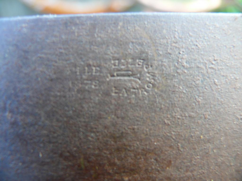

Bonjour à tous !
Il y a quelques semaines, sur les puces, j'ai acquis cet outil qui fait penser à un petit hachoir à viande ou un quelconque outil à bois. Je ne sais pas si le manche est d'origine mais le métal est estampillé "La Trompette" avec une mini trompette autour du mot avec un code "A878" avec trois ou quatre lettres non identifiées au dessus (peut être "Aile" ?).
Je pensais l'utiliser pour fendre des petits morceaux de bois, le tranchant est encore en bon état et le "dos" de l'outil est assez large (peut être 3mm)
(j'espère que je me suis bien débrouillé pour les photos)
Merci d'avance pour vos réponses !

L’extrémité ne serait pas cassé ? Traces de brisure ?
PostPosted: 08/04/2020 20:02:15    Post subject: Outil à bois ou à viande non identifié Reply with quote
Coupe petit bois de feu (dit 'kindling splitter' ou 'stick chopper' en anglais) - marque La Trompette..

PostPosted: 08/04/2020 20:34:47    Post subject: Outil à bois ou à viande non identifié Reply with quote
Ouha quelle efficacité ! (comme d'habitude ! Merci beaucoup ! ) Il sera utilisé pour sa conception première alors !
Bonne soirée !

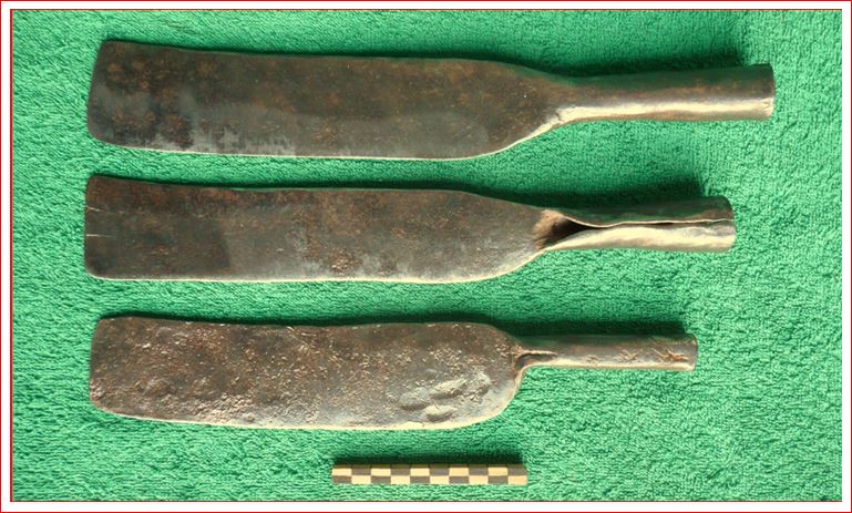

Début 2015, j'avais soumis à l'identification ( https://www.forum-outils-anciens.com/t7982-Demande-n-36.htm ) 3 serpes(?) ressemblant fort aux outils du présent dossier, dont l'usage n'avait pas été identifié.
Caractéristiques
● longueur 31, 32, 34 cm,
● lame hauteur +/- 5 cm, épaisseur du dos 4 mm, bout droit,
● par contre pas de poignée bois mais en fer; pleine pour l'une, roulée telle une douille pour les 2 autres.
J'attends avec espoir une identification.
Les outils présentés par Billman spécifique à la réalisation de petit bois sont très proches, mais j'ai du mal à imaginer un outil ancien spécifique à cette tâche.
D.BOUCARD dans Les outils taillants p.45, fig 89, affiche un dessin d'un outil similaire défini comme coupe-choux ou coupe-orties de forme manufacturé classique !

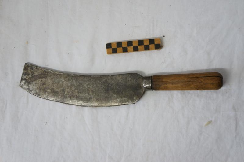

L’outil de Benou et Bidoudog me font penser aux coupes betteraves. ...pour couper les fanes des betteraves et autres raves.

Posts: 12,955
PostPosted: 11/04/2020 18:49:00    Post subject: Outil à bois ou à viande non identifié Reply with quote
Voilà mon couteau ou serpe à betteraves.
En la voyant, on comprend que les deux termes conviennent, on est entre les deux. C'est une serpe légère (des femmes faisaient les betteraves) ou un couteau lourd.
