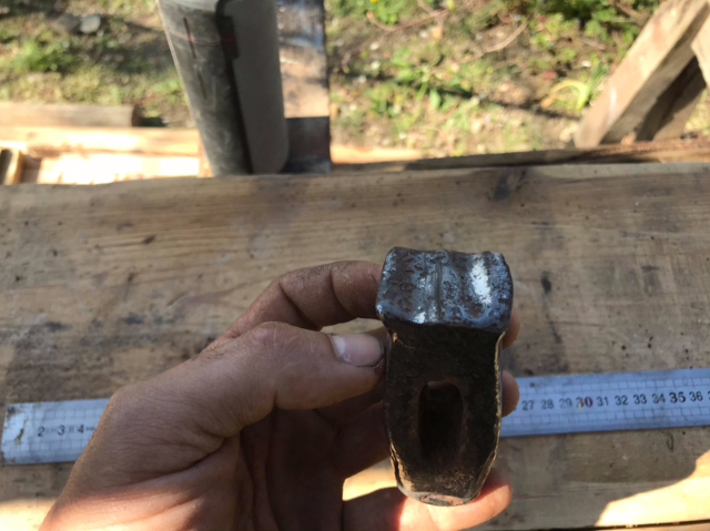

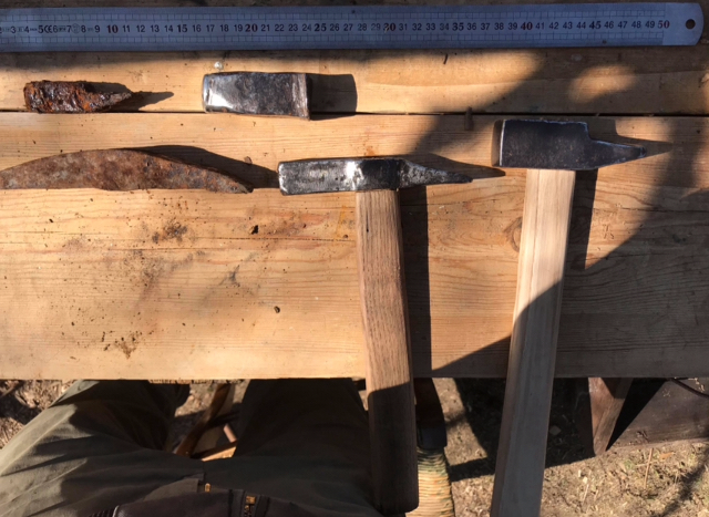

Bonjour ! En fouillant un peu dans un vieux garage de famille j’ai trouvé pas mal d’outils démanchés et rouillés que j’entreprends de restaurer.
Parmi ces outils j’ai trouvé de vieux marteaux et j’aimerai connaître leur utilité.
Je pensais peut être à couvreur, tapissier, ferronnier/forgeron, mais surtout celui sur la deuxième photo possède 2 concaves sur le côté carré. Je me demande s’il est juste très abîmé ou bien si ça servait à quelque chose, ou les 2..
Bonne journée !!

Pour la seconde photo, sur-étampe à œil de forgeron, va généralement de paire avec une sous-étampe qui se pose le plus souvent dans le trou carré de l'enclume.
http://www.klingenthal.fr/baionnette.htm
Gonja
Joined: 08 Apr 2020
Posts: 16
PostPosted: 08/04/2020 14:04:14    Post subject: Identification de marteaux Reply with quote
C’est ce que je «me suis dit, mais c’est un petit marteau, la face arrondie n’est pas propice à la frappe pour une étampe et je n’en ai jamais vu avec un double concave..
Posts: 9,139
PostPosted: 08/04/2020 15:06:28    Post subject: Identification de marteaux Reply with quote
Les tôliers formeurs en carrosserie automobile ont également une palette d'outils à frapper, sur machine mais aussi à la main.
Ils ont assez de savoir-faire pour adapter, transformer un outil, un marteau, en autre chose, selon l'urgence et la nécessité.
Un peu comme les forgerons se fabriquent leurs paires de tenailles…

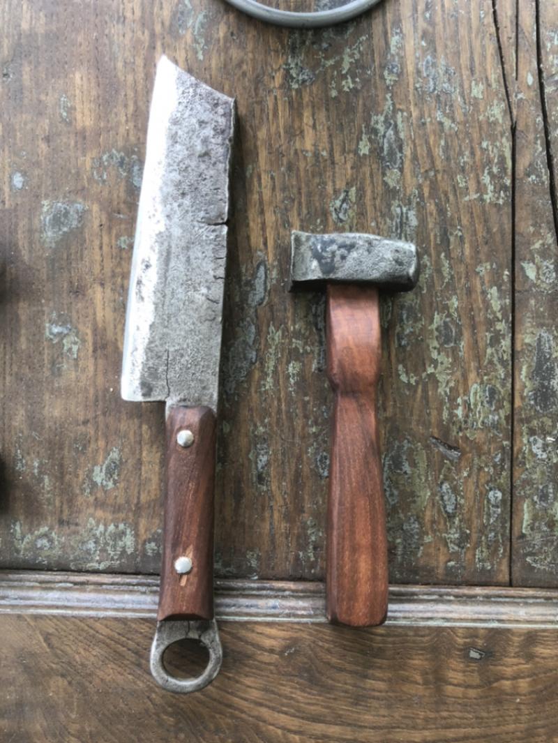

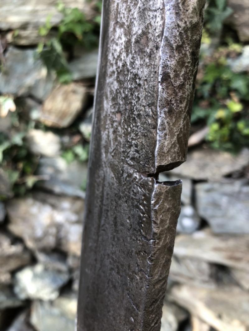

PostPosted: 17/05/2020 10:52:22    Post subject: Identification de marteaux Reply with quote
En continuant à chercher j’ai trouvé dans le même garage un vieux fendoir, le dos très abîmé à force de coups de marteau..
L’épaisseur du dos correspond aux concaves de la panne du marteau..
J’imagine qu’ils devaient faire la paire entre les mains de mon grand père boucher.
En tout cas ils vont bien ensemble !
Merci pour votre aide !
Posts: 13,125
PostPosted: 17/05/2020 11:20:31    Post subject: Identification de marteaux Reply with quote
Marteau + fendoir .....peut-être
Mais, j’ai quand même une objection : j’aurais tendance à dire que si ces deux outils avaient travaillés ensemble, le marteau ne présenterait qu’une déformation, au centre.
Ou alors, ton grand- père boucher était très adroit pour taper soit à gauche, soit à droite de la panne !
Posts: 10,849
PostPosted: 17/05/2020 11:31:12    Post subject: Identification de marteaux Reply with quote
Exclamation Et surtout les rainures sur la tête de marteau seraient perpendiculaires au manche Exclamation
Je voudrais voir l'état des mains d'un utilisateur utilisant un tranchet et un marteau dans la position de la dernière photo présentée par Gonja avec les manches alignés Crying or Very sad aïe, aïe, ouille Wink
