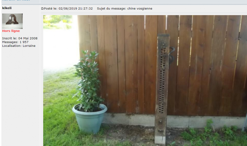

  Le mien, mis en vente un samedi après midi sur marketplace, dans la voiture le dimanche matin !!
  200 km aller/retour pour aller le chercher, mais ça valait le coup !
  Egalement pour monter les grumes sous les trinqueballes, JEF.
  Vidéo musée de Saulxures, cric visible à 7,02, avec comme le signale Loursenbois, des pieds un peu fantaisistes,
à moins que ce soit pour un usage spécifique ?....
