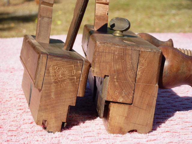

Deux bouvets en cormier portant la même marque sont proposés à l'association "sorbus domestica"
Rien de particulier, ils sont en bon état, et semblent correspondre aux fabrications au tournant du XIXe / XXe.
La marque comporte une étoile à 5 branches et les lettres initiales "PG". ou "PC" j'ai un doute là dessus.
Et la mention VRAI CORMIER GARANTI
42 (mm) pour le plus petit, 61 (mm) pour le plus grand.

Une source probante  m'indique qu'il s'agirait d'un fabricant, Emile Grison, actif dès 1924.
ça ne colle pas avec les initiales PG.  Sad

CHARBONNEL d'après un de nos spécialistes yoyote50 :
https://www.forum-outils-anciens.com/t14591-trouvailles-du-debut-d-ete.htm

Je ne pense pas que ce rabot ait à voir avec l'entreprise l'étoile ou Emile Grison, mais bien avec Charbonnel.
Allons allons, Michel, un vrai travail de recherche nécessite déjà une bibliothèque bien remplie Wink , et le résultat d'un tel travail, c'est çà :
Charbonnel à Thiviers en Dordogne (1882 – vers 1950)
La maison Charbonnel père et fils fut fondée en 1882 à l’usine des Feynières près de Jumilhac-le-Grand (Fig. 49) et fabriquait des outils montés pour la menuiserie ainsi que des coulisses et des presses. L’entreprise était favorisée par la force motrice de la rivière, mais aussi par la proximité de forêts, et le catalogue de 1924 peut annoncer fièrement : « Me trouvant en plein pays du cormier, je ne fais pas d’outils en alisier, poirier, ni pommier, comme le font certains fabricants qui les vendent sous la rubrique cormier. » Les outils étaient marqués d’une étoile renfermant les lettres PC, sans doute les initiales du père, originaire de Nontron. La maison, appelée parfois à ses débuts « Les Forges du Périgord » en référence sans doute à l’ancienne activité de l’usine, insistait pour faire savoir qu’elle exploitait directement des arbres de haute futaie. La qualité de la fabrication fut reconnue par 18 médailles d’or ou d’argent dans diverses expositions. Quand le père prit sa retraite, la maison devient Charbonnel fils, dirigée par Julien Charbonnel.

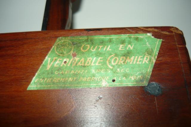

Un tout tout petit complément  Embarassed
On trouvé aussi une étiquette collée sur certains rabot PC
Elle était pratiquement décollée , facile à recoller : il suffisait de s'aligner aux trous de vers  Very Happy

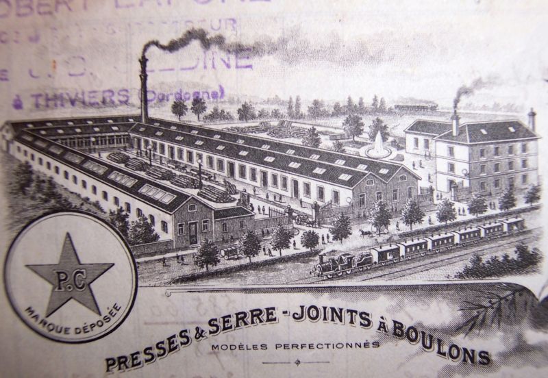

On peut remarquer la différence entre la carte postale de la nouvelle usine et la gravure du catalogue de Floyd, qui sont prises à peu près sous le même angle. La gravure montre 12 baies vitrées, ce qui donne une impression d'opulence et de grandeur, tandis que la photo n'en montre que 9 avec la sensation d'être devant une petite usine de province... De même, ce que je suppose être la maison du patron, sur la gravure, a un étage de plus que sur la photo.
Méfions-nous des gravures !

Rendons à Yoyote ce qui est à Yoyote! C'est vrai que je n'ai pas signalé avoir repris l'image téléchargée par lui sur l'autre topic. Encore une gaffe!
Le décryptage des illustrations est effectivement révélateur de pratiques d'un "marketing" d'époque.

PostPosted: 04/06/2020 17:12:02    Post subject: étoile 5 branches Reply with quote
Bonjour, je pense que si on regarde bien c'est le derrière de l'usine qui est pris sur la première photo donc pas de mensonge regarder l'emplacement de la cheminée sur les deux photos et tout s'éclaire
