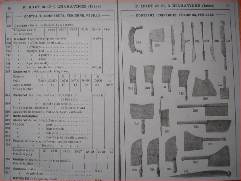

Je vois une marque dont la frappe a été un peu loupée le bas n’apparaissant pas.
Presque comme floyd, car j'y vois un croissant et une serpe.

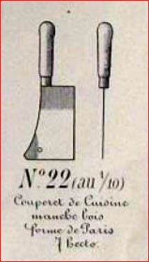

Ce qui devrait correspondre à la marque du taillandier François Bret à Charavines en Isère, dont le catalogue 1900 présente un couperet
Le catalogue 1920 présente lui plusieurs couperets :

Y a pas à tortiller, c'est bien le n° 343 du catalogue. Avec son manche d'origine en bon état en plus. Sacré matos !

Etant un ancien des forges BRET je confirme.
En plus habiter chez le patron des forgeron St ELOI  Bravo
