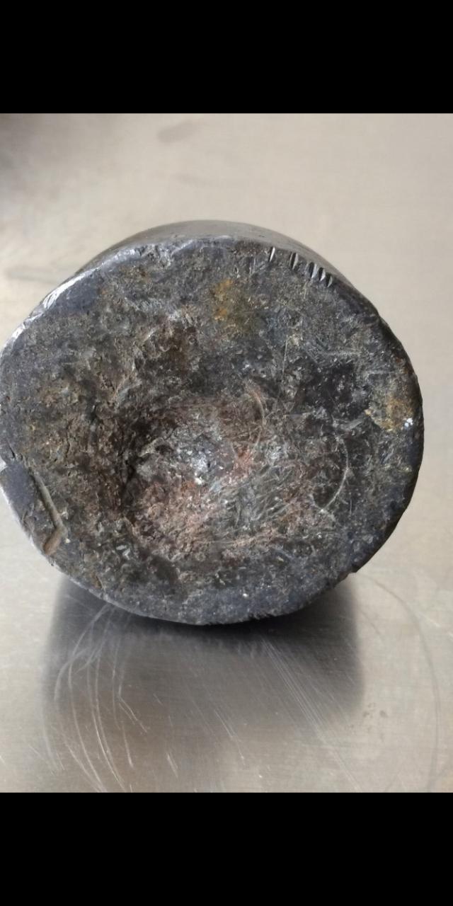

Bonsoir voici un objet que je crois être un poids?
Poids 1275 grammes matière plomb

PostPosted: 08/03/2020 20:26:14    Post subject: Poids?inconnu sous cette forme Reply with quote
Je ne trouve aucun poids ancien lui ressemblant sur internet
1275 grammes est il une ancienne mesure,pour les pharmaciens ou les herboristes de l’epoque?

PostPosted: 08/03/2020 21:04:15    Post subject: Poids?inconnu sous cette forme Reply with quote
Vu sa forme je suis pratiquement sûr qu’il s’agit d’un ancien poids ,ancienne unité de mesure..rien d’autre ne peut expliquer de quoi il s’agit..
Mais j’aimerais savoir quel unité de mesure (grains...?)
Et quand est ce qu’il date

PostPosted: 08/03/2020 21:33:28    Post subject: Poids?inconnu sous cette forme Reply with quote
A mon avis ,il s'agit de ce que l'on appelle un tas en plomb fondu et moulé sur lequel on pouvait par exemple découper des joints ou autres, tout en préservant le taillant des outils employés.Un poids serait marqué pour controle, par les poids et mesures et a ma connaissance de cette forme il n'en existe pas.

Posts: 13,125
PostPosted: 08/03/2020 21:48:13    Post subject: Poids?inconnu sous cette forme Reply with quote
D’accord avec wolf59, un poids officiel aurait un marquage.
C’est peut-être une tare, mais je ne sais pas dire si une tare devait avoir un marquage.....voir un spécialiste des balances et poids.
L’idée d’un tas martyr pour utiliser par exemple des emporte-pièces me paraît cohérentes.
Dans ce cas, celui-ci n’aurait jamais été utilisé vu qu’il n’a aucune trace d’outils.
Posts: 9,139
PostPosted: 08/03/2020 22:06:40    Post subject: Poids?inconnu sous cette forme Reply with quote
Possible, mais je trouve que la forme ressemble à celle de l'intérieur d'une tasse qui aurait donc servi de moule, pour un collecteur amateur de plomb.
Donc une sorte de "lingot" plus commode à gérer que des rognures, des chutes ou des débris.
Le collecteur a pu tout de même se dire que ça ferait un tas martyr bien pratique. Wink

PostPosted: 09/03/2020 10:27:15    Post subject: Poids?inconnu sous cette forme Reply with quote
L'utilisation de cet objet en tas martyr me semble plus stable s'il avait été utilisé comme sur la première photo.
Est-ce qu'il pourrait s'agir d'un contrepoids ? peut être pour un lustre ?
Quel est son diamètre ?

PostPosted: 09/03/2020 10:54:41    Post subject: Poids?inconnu sous cette forme Reply with quote
Quand on coule du plomb fondu dans un "moule ouvert", comme une tasse, un godet, un pot en terre cuite, ...
Après refroidissement, il se forme toujours un creux du au retrait du métal !
C'est ce creux qui laisse penser à un usage du "tas martyr" du côté le moins stable ... Wink

PostPosted: 09/03/2020 11:21:07    Post subject: Poids?inconnu sous cette forme Reply with quote
Bonjour à tous l’objet à un diamètre de 6,5 cm sur 4 cm de hauteur.Merci

PostPosted: 15/03/2020 12:17:36    Post subject: Poids?inconnu sous cette forme Reply with quote
Il aurait aussi pu servir comme cale pour les portes.

PostPosted: 15/03/2020 21:36:50    Post subject: Poids?inconnu sous cette forme Reply with quote
Quand je coule des mordaches d'étaux, avec le surplus de coulée, je fais des tas pour la découpe ou le formage de pièce.

PostPosted: 16/03/2020 12:34:18    Post subject: Poids Reply with quote
Bonjour à tous et merci à tous pour votre participation L’objet pèse quand même 1275 grammes est ce un hasard?
