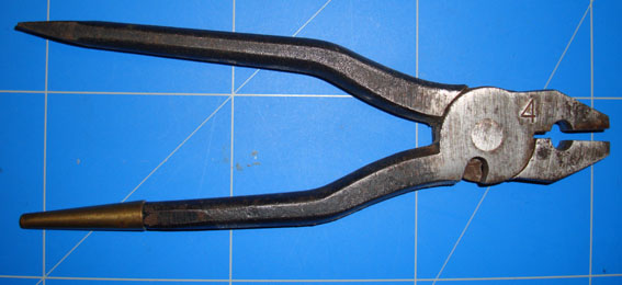

● en fer - L: 15 cm – poids: 100 gr
● une branche terminée par un tronc de cône en laiton - L: 30 mm – Ø: 6,8 mm / 3,3 mm
● une lame droite - L: 24,5 mm – chanfrein à 55°
● une lame concave - chanfrein à 70°
● une encoche dans chaque becs qui en position fermé créent un cylindre de Ø: 4,8 mm
(encoches non chanfreinées)
● marque: ?TS J.KIN? SEYSSEL
(Il y a 2 communes Seyssel, dans l'Ain et en Haute-Savoie : une de chaque coté du Rhône)
Pas la moindre idée.
Merci de votre aide.

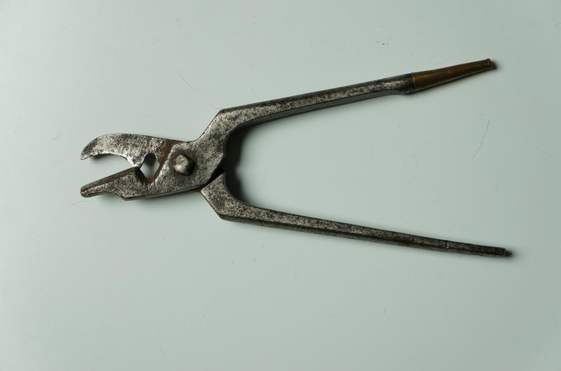

Voici la mienne.....qui a besoin d'un nouveau coup de nettoyage.
Je l'ai depuis très longtemps. Il me semble l'avoir aperçu dans un catalogue, Manufrance peut-être.
Je n'ai pas noté sa désignation.
C'est le moment donc de retrouver sa trace.....demain, pas le temps ce jour.
Je n'ai pas cherché à démonter l'extrémité en laiton de la poignet.

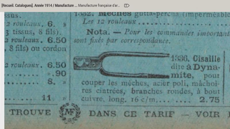

Je n'ai pas retrouvé où j'avais trouvé exactement cette petite cisaille, mais il y a celle-ci dans un catalogue Manufrance.
Elle a l'air de la même famille avec l'embout laiton en extrémité d'une des poignets.

donc ce serait un outil multifonction:
- pointe pour percer les pains de TNT ou dynamite,
- encoche pour le sertissage du cordon "Bikford" ou mèche longue,
- cisaille pour couper cordon ou mèche
Pas encore trouvé d'autre exemple que l'illustration de MF communiqué par JEF.

Pas facile de lui donner un nom :
- Cisaille dite à dynamite
- Outil multifonction pour pose de détonateur
- Pince à sertir les détonateurs
- Pince de démolition combinée M-2

Vu la puissance d'un détonateur je dirais même 2 ou 3 doigts en moins et un trou dans la cuisse. Pour faire les marioles, à l'armée, les gradés sertissaient avec les dents, plus prudents, les appelés, nous utilisions la technique de Bruno  Sad .
Une photo de ma pince :
Paul

Encore un autre modèle.
A noter que les modèles les plus anciens ont un embout en laiton en extrémité du manche pour limiter les risques lors du percement de la charge explosive.
Ensuite, cet embout a été supprimé.....faut réduire les prix.
