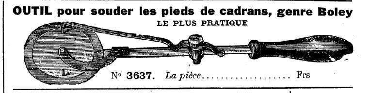

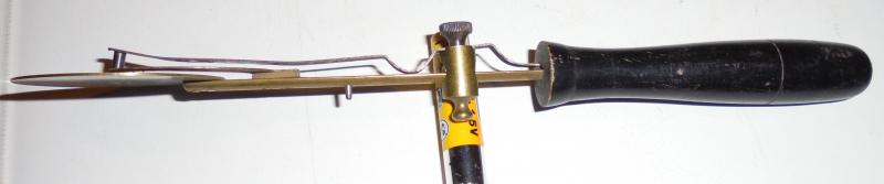

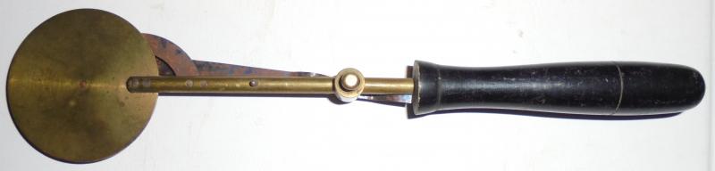

Encore une bizarrerie trouvée hier.
C'est pas une roulette à couper les pizzas Exclamation
La partie ronde ne tourne pas Rolling Eyes
Je ne sais pas du tout ce que c'est Embarassed
Pouvez vous m'aider Question

Il me semble que c'est un outil pour aider à ressouder à l'étain les pieds de cadran de montre, ici extrait du catalogue Fisseau 1920:
A noter que cet outil peut toujours servir!

Pour Jef (et les autres curieux) sur la gravure du catalogue on voit un cadran tenu à l'envers sur la "roulette" de laiton par le premier levier. On voit bien les deux "pieds" qui sont des petites tiges qui servent à attacher le cadran au mécanisme, et qui cassent fréquemment! Le "pied" le plus éloigné est maintenu par le deuxième levier qui a un petit cylindre creux au bout. Toute la difficulté pour souder un "pied" est de ne pas abimer l'émail du cadran et pour cela il faut le chauffer uniformément, donc on chauffe avec une petite lampe à alcool la "roulette" de laiton , qui chauffe gentiment tout le cadran jusqu'a la température nécessaire  pour une soudure à l'étain. Je ne l'ai jamais fait mais j'ai vu ce processus décrit dans plusieurs livres d'horlogerie ancienne, en particulier l'horloger à l'établi page 108 et suivantes...

Jef : d'après la photo je pense que la "roulette" fait environ 45 mm de diamètre, ce qui permet de ressouder les "pieds" de montre gousset mais aussi les "pieds" de cadrans de montre plus petits : qui peut le plus peut le moins! Par contre cet appareil ne convient pas pour des cadrans d'horloge....
Joined: 01 Sep 2010
Posts: 1,325
PostPosted: 03/03/2020 15:19:42    Post subject: Outil pour souder les pieds des cadrans de montre Reply with quote
La roulette que je viens de mesurer fait 47mm de diamètre.

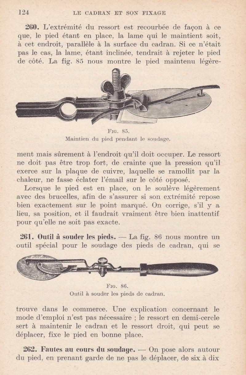

"L' Horloger à l'établi" (9 ème édition - 1939) Wink
