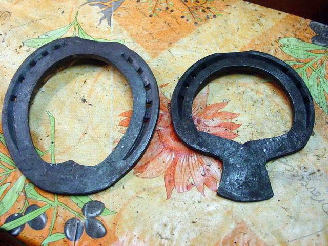

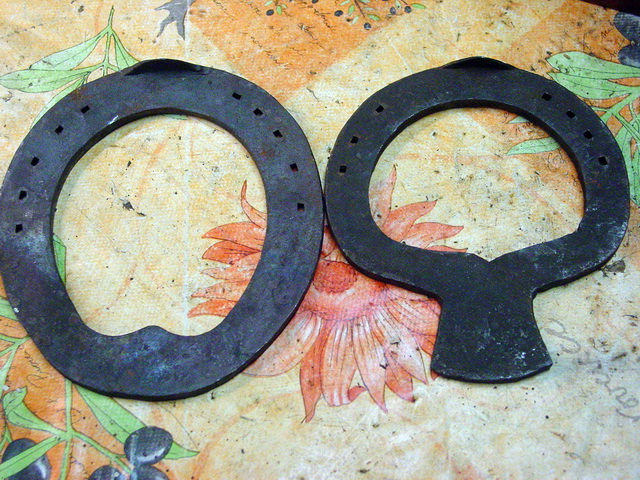

Fer à cheval queue d'aronde et fer alasoniere
pour protéger le sabot du cheval
on voit des photos sur le net mais pas d"explications
Pourquoi monter ce type de fer ?

Sans doute des fers orthopédiques forgés a la demande en fonction de l'état de la sole du sabot.

Fer orthopédiques
A gauche fer à planche avec prolongement sur la fourchette
"Le fer à planche stabilise la région des talons et diminue les traumatismes. L'application d'un fer à planche à un cheval souffrant de maladie naviculaire réduit de 5 fois la déminéralisation de l'os. Le fer doit être long et large en talons pour accroître la surface de contact avec le sol et favoriser l'expansion du pied, qui augmente la circulation sanguine dans celui-ci. Une plaque en coin, complète, plus épaisse en talons qu'en pince, réduit les chocs sur les talons et soulage le tendon fléchisseur profond du doigt."
A droite fer à queue d'aronde
"Il est utilisé dans le traitement de l'encastelure, il repose sur la fourchette, décongestionnant ainsi les barres et permet aux talons à s'écarter l'un de l'autre."

Tout simplement, j'identifie le nom du fer avec : https://www.forum-outils-anciens.com/p48938.htm
Une fois identifié j'utilise son nom et/ou partie du nom comme mot clef pour faire des recherches sur internet!
Ce qui me permet de dire que l’appellation : fer alasonière que BERGER maintient dans le titre de son dossier est fausse, le fer alasonière possède une couverture de la fourchette très prononcée :
http://www.frmse.ma/images/doc/art-de-la-marechalerie.pdf
http://s403403540.onlinehome.fr/pathologie/pied/encastelure.html
