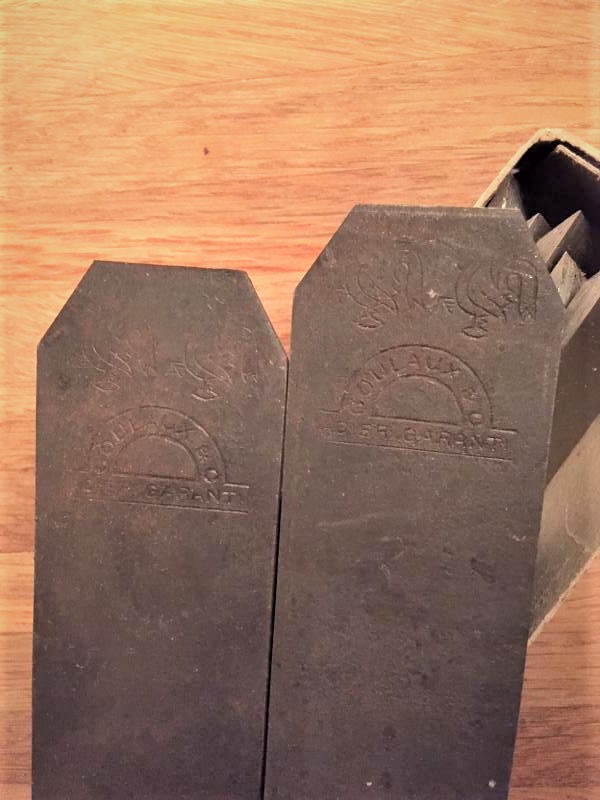

Bonsoir à tous,
J'ai besoins de vos lumières , je crois que j'avais posé la question il y a longtemps...
Je possède plusieurs fers de rabots en 50 mm de marque COULAUX . ( parmi bien d'autre tailles , formes et marques. )
C'est un vieux vieux stocks d'une vieille quincaillerie .
Tout est "neuf" ...
Les fers COULAUX m'intriguent .
La marque présente deux coqs, mais ces deux coqs vont vers la gauche... Normalement vers la droite je crois.
Autre point, il y a indiqué ACIER GARANTI . Je ne retrouve pas cette formule ailleurs.
J'en appelle aux pros, je ne trouve pas d'infos.
Si quelqu'un peut m'éclairer.
D'avance merci à tous.

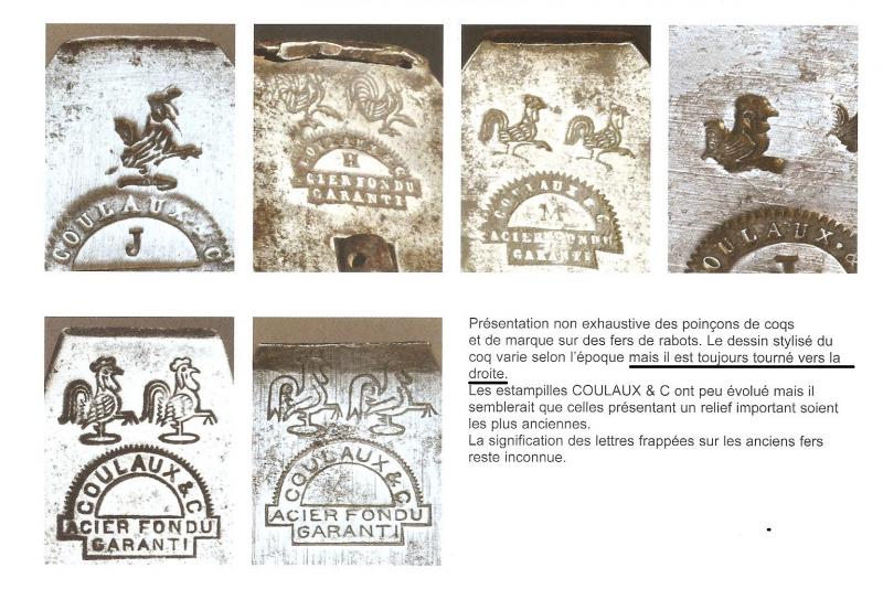

J'ai un article provenant de l'association qui gère le musée Coulaux de Klingenthal concernant les fers Coulaux. il précise clairement que les coqs sont toujours tournées à droite.
et ils portent aussi la mention d'acier fondu garanti et non acier garanti.
Tes fers sont probablement une mauvaise copie....peut-être chinoise.

Je tiens le stock d'une quincaillerie qui a fermé il y a fort longtemps, les héritiers se séparant du stock que récemment.
Il y avait déjà des contres façons chinoises sur ce types d'outils ?
J'avais bien pensé à une copie (locale ) , mais c'est étrange, le reste est complètement authentique.
La boutique avait pignon sur rue, la contre façon serait étonnante.

Le dessin des coqs a tout de même évolué, le plumage surtout.
Mais… la mention 'acier fondu garanti"  est présente sur toutes les estampilles.
Sauf sur la "mauvaise copie".
Quel qu'en soit l'auteur, il marque "acier garanti", une différence aussi flagrante que l'orientation des coqs.
Ce présumé faussaire se serait-il donné tant de mal pour produire des fers aussi facilement identifiables comme n'étant pas  originaux?
Habile et distrait, pour fournir un marché de niche, si tant est qu'il exista… Bizarre…

Copier (et mal copier) un fer Coulaux, je n'y crois pas une seconde. D'abord la seule mention "Acier fondu garantie" suffirait (elle est courante sans le nom du fabricant) pour faire vendre sans tricher car les fers Coulaux ne sont pas meilleurs que les Peugeot, Goldenberg et autres Somborn, et ensuite changer le logo et l'intitulé pour vendre une copie reviendrait à fabriquer des faux-billets de 300 €, ce qui prête à rire.
Il est plus simple de supposer une frappe rare et inconnue du Musée et des habitués du forum.
Posts: 13,104
PostPosted: 24/02/2020 00:41:35    Post subject: Fer coulaux deux coqs à gauche Reply with quote
C’est un argument, mais je ne vois pas pourquoi Coulaux aurait volontairement créé un tel poinçon inversé.
Ce marquage me fait penser aux outils qu’on trouve en vente actuellement avec marquage Goldenberg et dont l’origine est inconnue. Ce marquage Goldenberg est ressemblant, mais pas identique. Comme dans le cas de ces fers.
