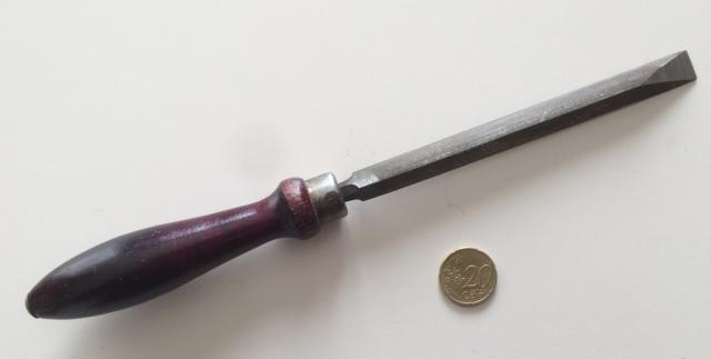

Je m'interroge sur l'usage d'un outil que j'ai récupéré je ne sais où, dont voici une photo :
[Edit : pour une raison que j'ignore encore, je ne parviens pas à insérer une photos ici, ni avec le BBCode habituel, ni avec la mini-icône dans l'éditeur. J'espère corriger cela dès que possible.]
[Edit 2 : essai avec l'importation d'image. ça le fait, amis je ne comprens toujours pas pourquoi je ne peux pas importer directement depui mon site FTP avec le BBCode normalement adéquat]
Outil de 25 cm de long, manche tourné en fuseau en bois foncé, lame de 15 triangulaire assez forte, cotés d'environ 1 cm]
Au départ, j'aurais dit "affûtoir", mais pour quel usage particulier ?
Lame triangulaire
- une face lisse, mais légèrement concave. Porte imprimée en italique la marque "Rapide"
- une face convexe, striée en long comme un fusil à aiguiser. Le bord inférieur longitudinal est lisse sur 2-3 mm de hauteur
- troisième face plate, striée en biais comme une lime.
Un biseau à l'extrémité de la lame (non affûté, bord de ± 1mm d'épaisseur)
L'extrémité du manche en bois comporte un clou large à tête ronde en laiton.
Merci de votre aide pour plus de précisions sur son nom et son usage.

En réfléchissant d'où je tiens cet outil (une vieille tante de mon épouse, pas particulièrement bricoleuse), je me demande s'il ne s'agirait pas plutôt d'un instrument ménager pour aiguiser les couteaux. La marque "Rapide" irait bien dans ce sens. Le biseau pourrait avoir été créé pour éviter de buter à l'extrémité lors de l'affilage comme sur un fusil ou en limant.
L'idée du moment.
--Michel--
