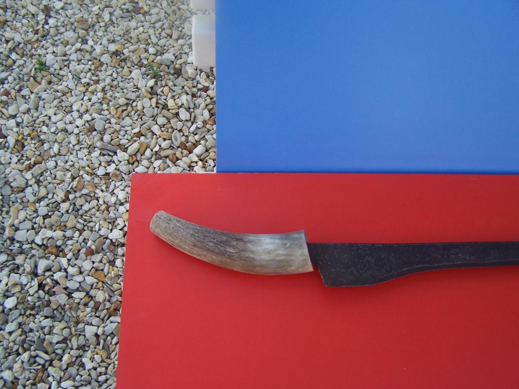

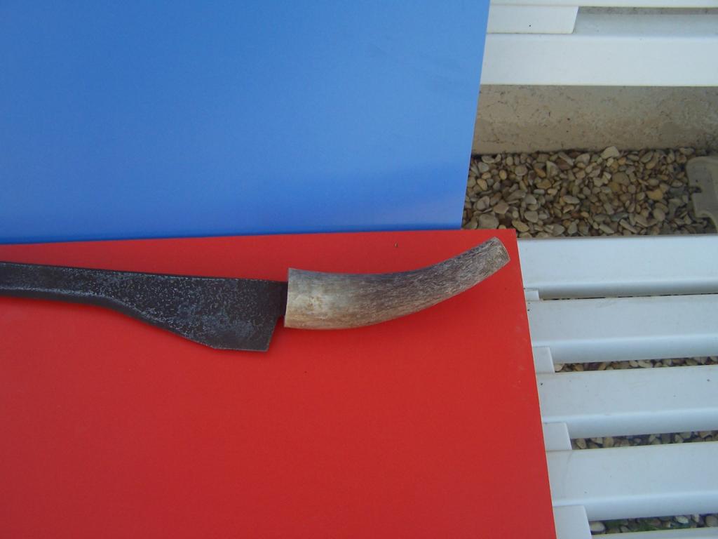

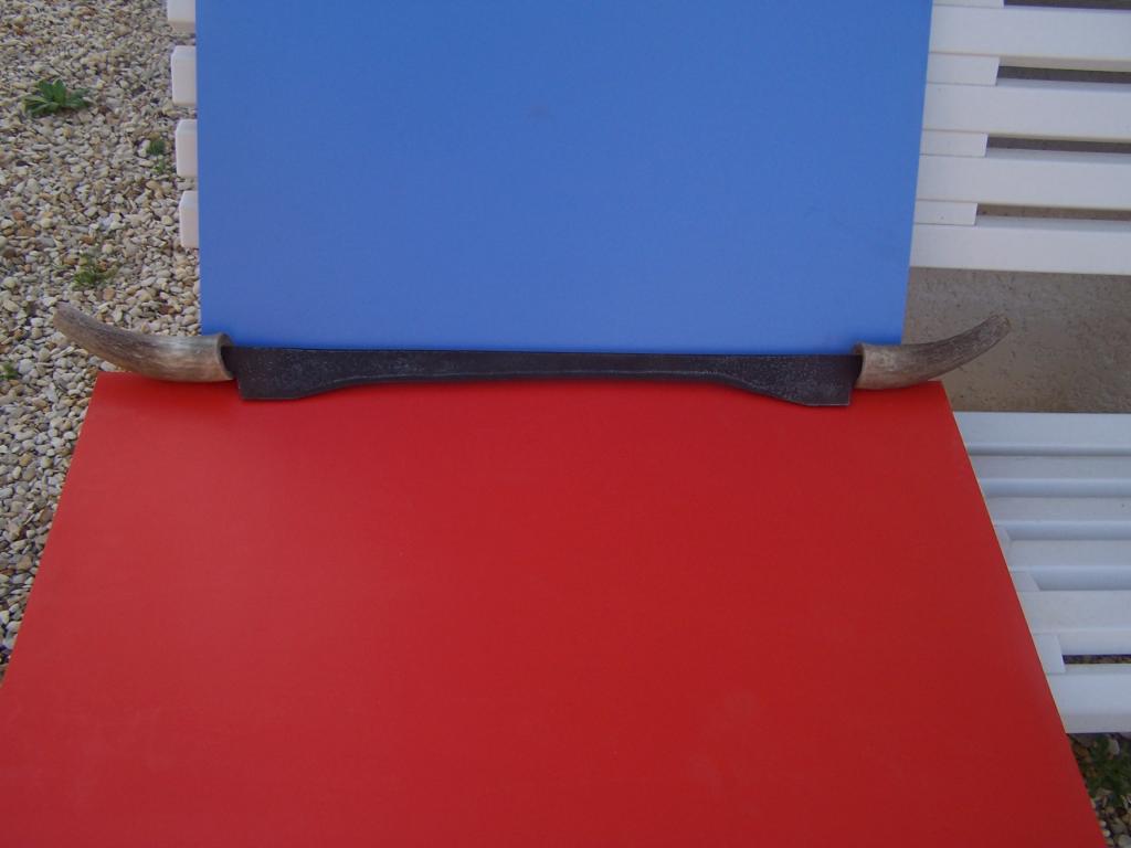

Pas de photo avant, j'ai oublié, mais facile d'imaginer deux soies à la place des poignets
Photo après :
Merci à Jean-Paul pour les cornes (nota : elles ont passées pas mal de temps à l'extérieur pour que toutes sortes de bestioles les nettoient en profondeur et qu'elles ne sentent plus)

Bonsoir JEF, et les autres bien sûr,
Alors, comment le montage des poignées a-t-il été fait?
Avec un cône en bois ou avec du plomb?
Posts: 11,849
PostPosted: 10/02/2020 20:40:49    Post subject: plane réemmanchée Reply with quote
Bonsoir Bernard, et les autres.
Ni bois, ni plomb (pour l’instant). Comme ce n’est pas pour s’en servir, j’ai succombé provisoirement à la facilité pour ce premier essai.
J’ai d’abord voulu utilisé de la résine bi-composants, mais vu le coût élevé et le manque de réversibilité, j’ai changé d’avis.
J’aurais pu finir aussi des vieilles cartouches entamées de mastic colle. En fin de compte, j’ai trouvé un espèce de plâtre mélangé avec de la fibre qui s’avère très dur et résistant après séchage.
Mais, ma solution préférée est le plomb, donc si j’en trouve en quantité suffisante, je recommencerai avec du plomb.

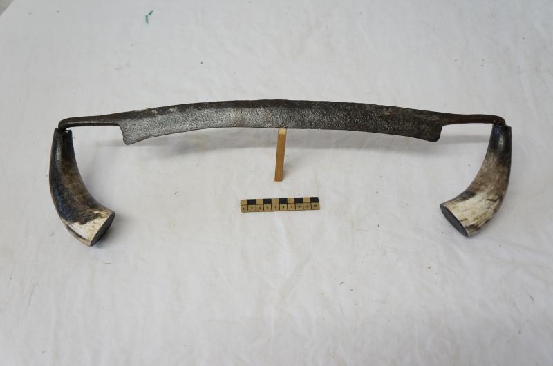

Bonjour JEF et les autres
Pour ma part je suis en restauration d'un couteau de tanneur G LUTZ PARIS , je mets des cornes de vache ( pas facile à enlever l'os de la corne et l'odeur )
Je voulais coller à  la colle polyuréthane ou à la résine   ( c'est quelle marque pour le platre avec de la fibre)
Posts: 11,849
PostPosted: 12/02/2020 12:11:45    Post subject: plane réemmanchée Reply with quote
L’os s’est détaché tout seul sur les cornes que j’ai utilisé. J’ai pensé un moment l’utiliser pour effectuer le montage, mais c’était difficilement faisable, les soies étaient déformées ( pas d’équerre, sinueuses, risque de casse en redressant même à chaud) donc perçage de l’os pas aisé.
J’ai tout essayé pour faire partir l’odeur, dont trempage dans de l’eau javelisée. Seul solution efficace, plus d’un an dans un récipient dans le jardin.Les mouches et bactéries ont fait le nettoyage en profondeur, et l’odeur a complètement disparu.
J’ai trouvé le plâtre fibré dans un magasin de loisirs créatif. Je regarde si j’ai gardé le contenant vide pour te donner la marque.
