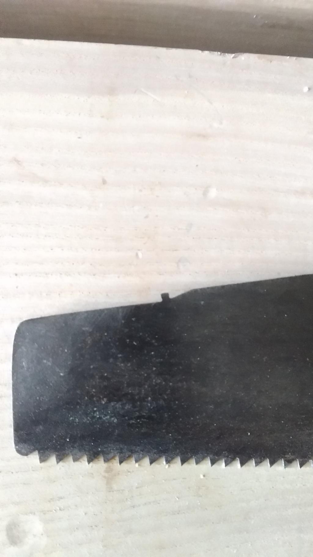

bonjour,
Un ami me pose la question sur une scie, pourquoi cette encoche ?

Un "ergot" pour peut être pour y adapter une poignée??

l'ai trouvé la même forme sur ce site
https://petitoutil.wordpress.com/category/outils-du-bois/menuisierebeniste/…
scie égoïne Peugeot
mais pas d'explication sur ce "téton"

Ce curieux détail apparait sur quelques images dénichées sur la toile.
Qu'il soit d'origine ou aménagé par un utilisateur, on pourrait supposer qu'il sert de repère de longueur… Ce serait intéressant de connaitre quelques distances mesurées entre ce repère et la poignée.
Comme ergot pour le blocage d'une poignée, certes Bernard, on trouve cela sur de grandes scies de bucheron, mais sur une égoïne de 40 cm à denture fine, cela me parait hors de propos.
Ton ami, Ulysse, est-il en possession de cette scie?

oui je lui demande qu'il mesure la distance

Trouvé sur un site web américain
Selon le manuel de Lumberman de Disston: "La" pointe "près de l'extrémité d'une scie à main n'a aucune utilité pratique, elle sert simplement à briser la ligne droite de l'arrière de la lame et n'est qu'une ornementation."

On voit avec la poignée particulièrement ornementée que Disston ans Sons accordait une  importance certaine à l'esthétique.
Une manière de flatter le gout de ses clients, tous amateurs du "keep up the good work".
En comparaison, le rôle ornemental de cette très modeste "pointe" me parait très illusoire, et pourquoi tenir à rompre une ligne droite?

Merci pour le doc, 540mm de la poignet à l'encoche.

540 mm c'est toujours bon à savoir, mais est-ce que cela correspond à une longueur utile et pour quel métier?

Ah-ha - le 'nib' mystérieux.... Personne ne connais son usage exacte - ils existent beaucoup des idées...
C'est plus courant sur les scies anglais.....
