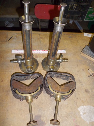

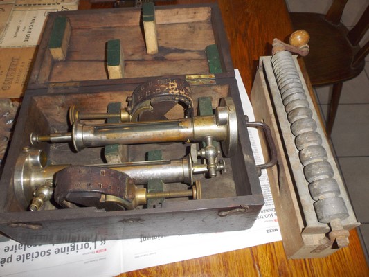

Dans la caisse, ?....je ne sais pas ce que c’est.

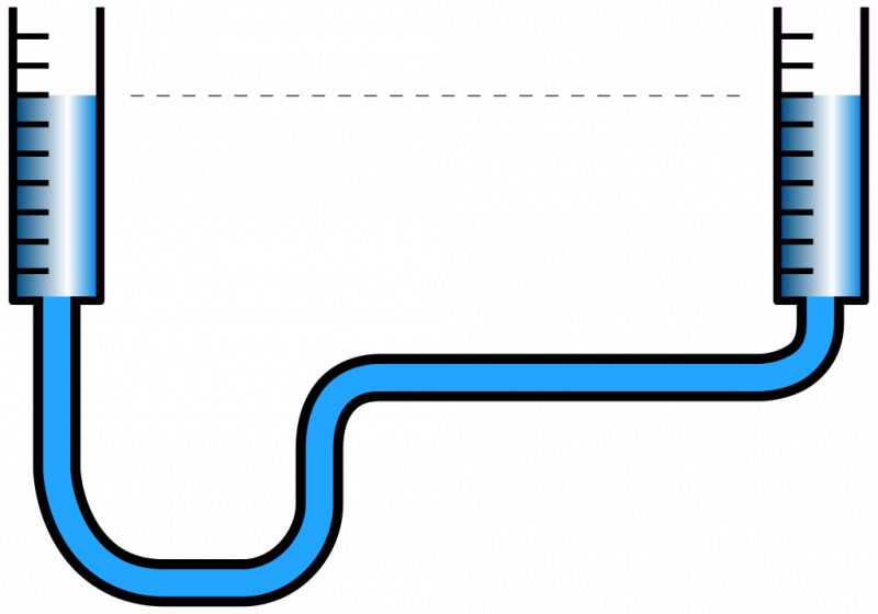

Salut Jean-Paul, JEF et les zautres !...JEF, il me semble que c'est dans le titre de la rubrique...Niveau à eau ?...
Un truc comme ça, peut-être, mais de précision, en mécanique, pour le réglage des machines ?....Les 2 "gamelles" surmontées de vis de réglage pour l'inclinaison?...A ce sujet, savez-vous comment les anciens teintaient l'eau pour bien la voir dans les fioles ?...

? ....je n’y vois pas un niveau à eau.
Il y a deux bagues avec collier cuir qui peuvent se fixer sur des cylindres....pourquoi faire ?
+ les cylindres dans lesquels il devait y avoir un liquide....

OK, mais je ne vois pas à quoi et comment on se sert des deux bagues réglables.

je n'ai pas compris non plus les bagues.

A part les fixer sur une barre verticale pour servir de support aux colonnes, je ne vois pas.

"compenseurs de fruit" j'en déduis que pour assurer une parfaite verticalité des colonnes lorsqu'elle ne sont posées sur des surfaces non horizontales ces ustensiles étaient utilisés en bloquant le pied dans une bonne position ?

C'est ce que je pense, Michel, mais j'ai du mal à en visualiser l'utilisation !...3 vis en triangle dans le pied de la fiole auraient suffi au réglage ?...
