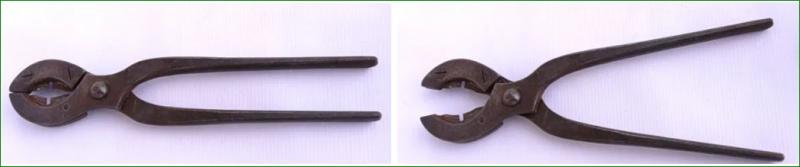

Je viens de faire l'acquisition d'un ancien étau pour affûter les lames de scie. Le vendeur l'avait récupéré dans un musée qui n'existe sans doute plus depuis un bail.
Il était accompagné de deux pinces. Celle de droite est une pince à avoyer, pas de problème. Mais celle de gauche me donne du fil à retordre.
Elle ressemble à une vieille pince à couper les tuyaux de plomb, mais du coup je ne vois pas le rapport avec les lames de scie.
L'espace entre les tranchants ( maintenus par chacun par une vis )est quand même bien particulier. je ne pige rien à la fonction de cette forme.
Quelqu'un a-t-il déjà vu cette chose ?
Je cherche depuis des jours... Merci d'avance pour toutes les pistes proposées.

PostPosted: 22/01/2020 22:37:24    Post subject: pince coupante en rapport avec l'affûtage des scies? Reply with quote

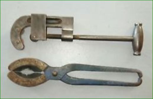

Coupe tuyaux de plomb, voir ci-dessous un modèle semblable :
à comparer à un coupe tube à molette pour tube cuivre ou fer :

PostPosted: 23/01/2020 01:16:19    Post subject: pince coupante en rapport avec l'affûtage des scies? Reply with quote
Donc confirmation? le musée se plantait ? rien à voir avec les scies? Sad . Je suis déçu déçu déçu.
Je connaissais ta première image mais je trouvais que les tranchants étaient un brin différent de ceux de mon objet.
Sur la deuxième, il n'y a plus trop de doute. Tu la sors de quel site?

PostPosted: 23/01/2020 10:51:55    Post subject: Coupe tuyaux de plomb Reply with quote
Source seconde image : https://www.ebay.fr/itm/COUPE-TUBE-A-TROIS-MOLETTES-CISAILLE-COUPE-PLOMB-RO…
https://fr.wikipedia.org/wiki/Fichier:Outils_anciens_de_plombier..jpg
http://le50enlignebis.free.fr/spip.php?article2922
http://www.forum-outils-anciens.com/t11430-2-pinces-pour-quel-usage.htm
http://www.forum-outils-anciens.com/t9162-Une-pince-oui-mais-encore.htm

PostPosted: 23/01/2020 21:05:54    Post subject: coupe tuyau de plomb Reply with quote
Bonjour comme pour les tubes électrique je vois une pince pour refaire des filés apres avoir déviser un racord patte et filasse Gilbert

PostPosted: 23/01/2020 21:27:32    Post subject: Re: coupe tuyau de plomb Reply with quote
OK . Pas moyen de raccorder ça avec le façonnage des dents de scie donc.
Comment a-t-il atterri sur un étau d'affûtage dans un musée ? Et il y était solidement fixé en plus !
Les vieux plombiers ont dû se poiler si ils ont vu ça.
Merci pour le coup de main.

PostPosted: 24/01/2020 00:25:58    Post subject: pince coupante en rapport avec l'affûtage des scies? Reply with quote
Je pense que j'ai la même pince, elle me semble avoir une petite ouverture.
Quel diamètre de "tube en plomb" peut-elle contenir une fois ouverte?

PostPosted: 24/01/2020 00:55:26    Post subject: pince coupante en rapport avec l'affûtage des scies? Reply with quote
Je dirais 25 ou 30 mm.

PostPosted: 24/01/2020 14:19:55    Post subject: pince coupante en rapport avec l'affûtage des scies? Reply with quote
bonjour a tous
je confirme,
pince a couper les tuyaux de plomb.
