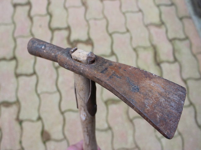

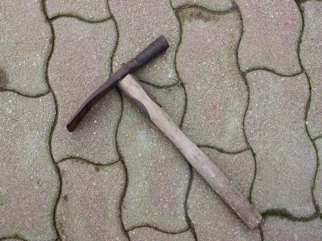

PostPosted: 06/01/2020 16:47:06    Post subject: Essette ? Reply with quote
Est ce une essette de couvreur pour ardoises ou Bardeaux ?largueur du taillant 7cm longueur du fer 23cm diamètre de la tête ronde 2,5cm marque GOLDENBERG
Connaissez vous

PostPosted: 06/01/2020 17:38:19    Post subject: Essette ? Reply with quote
de fumiste ?

PostPosted: 06/01/2020 18:23:28    Post subject: Essette ? Reply with quote
J'ai exactement le mème marqué goldenberg également .je n'ai pas trouvé le mème outil sur leur catalogue de 1927.ce qui ressemble le plus emmanché a clavettes est donné comme martelet de couvreur .page 229 numéro 1569.

PostPosted: 06/01/2020 20:31:20    Post subject: Essette ? Reply with quote
Pour la terre cuite, donc tuile et autres accessoires à clouer. ???
Le marteau de couvreur classique est bien connu, différent, pour les bardeaux un certain tranchant est nécessaire.

PostPosted: 06/01/2020 23:16:28    Post subject: Essette ? Reply with quote
Herminette-marteau de plâtrier :

PostPosted: 07/01/2020 11:27:39    Post subject: Essette ? Reply with quote
OK pour essette de plâtrier mais que fait le plâtrier avec le taillant  et la tête marteau ??
Posts: 4,748
PostPosted: 07/01/2020 12:24:01    Post subject: Essette ? Reply with quote
Peut-ètre que pour délimiter des surfaces a platrer fallait-il poser des lattes de là l'usage du marteau et avec l'essette peut-ètre démonter des vieux platres.bon, ça fait beaucoup de peut ètre sans doute cet outil était un peu passe partout.

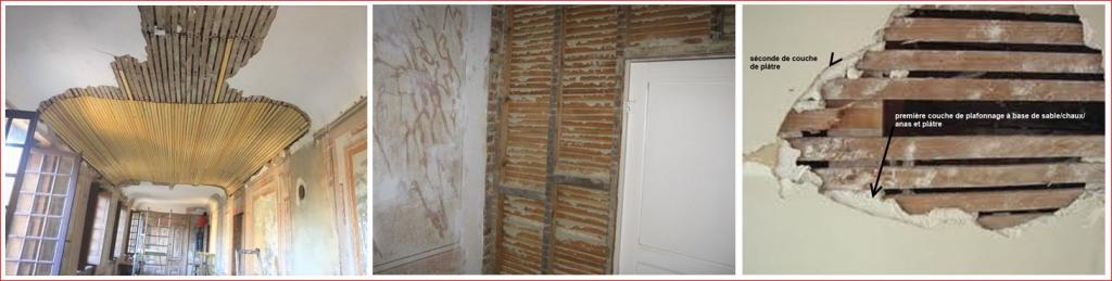

PostPosted: 07/01/2020 12:25:42    Post subject: Essette ? Reply with quote
Il ne faut oublier que le plâtrier pour faire les plafonds, voire des cloisons, posait généralement des lattes souvent en châtaigner (*) avant de les recouvrir de plâtre, raison d’existence de la hachette et de l'essette propre au plâtrier qui est assez proche il est vrai des hachettes et essettes de couvreur.

PostPosted: 07/01/2020 13:11:32    Post subject: Essette ? Reply with quote
Chez MOB au Chambond -Feugerolles il fabriquait un marteau à latter,la largeur de la panne servait à délimiter l'espace entre les lattes.

PostPosted: 07/01/2020 19:47:08    Post subject: Essette ? Reply with quote
Je reviens à la 1ere demande .
GOLDENBERG le cassait dans la page des outils de couvreurs.
Rèférence 6065:Martelet,manche à clavettes poids 620 gr.

PostPosted: 08/01/2020 12:14:41    Post subject: Essette ? Reply with quote
bonjour à toutes & à tous,
et pourquoi pas pour rhabiller les meules ?    http://www.vitalite-regionale.com/repiquage-des-meules-moulin-legare/

PostPosted: 08/01/2020 12:33:15    Post subject: Essette ? Reply with quote
Je ne crois pas, me paraît trop large, et l’arête tranchante pas assez rectiligne.
