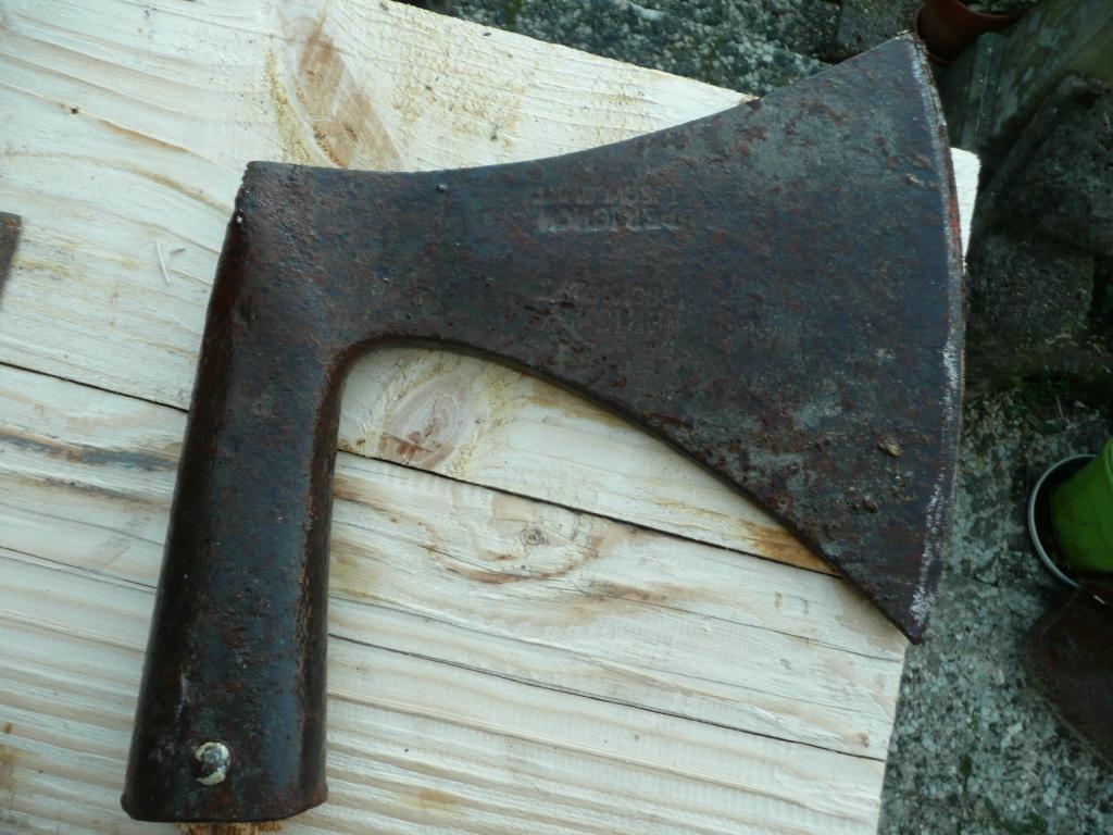

hache estampilée issoncourt Perichon ( village de meuse) si qqn a des infos sur cet estampillage
et sur la hache nom et utilité

il serait bon de donner le poids et les dimensions de cette hache (laquelle ressemblerait à une hache à blanchir )

10 cm pour le tranchant et environ 15 cm de large

un sujet en parle
http://www.forum-outils-anciens.com/t12899-Mais-quel-est-cet-outil.htm
hache à blanchir et hache à equarrir ils sont posés en synonyme
alors que sur ce site
 https://www.arcoma.fr/fr/outils-d-antan/123-par-metiers/metiers-du-bois/charpentier/162-charpentier-3
la différence notée est que je cite
Le charpentier doit d'abord blanchir la grume, c'est-à-dire enlever les branches qui partent du tronc pour obtenir un cylindre. Blanchir, ce peut être également retirer l'écorce et l'aubier, ou encore parfaire un équarrissage grossier. Les haches à équarrir permettent, ensuite, de transformer ce tronc en poutre à section carrée, éventuellement rectangulaire.
Pour mon cas, il pourrait s'agir d'une hache à blanchir à double biseaux

bonsoir. il serait étonnant quelle soit a double tranchant au vu de sa forme

En bas droit du premier image, il me semble d'être un seul biseau, mais plus souvent les hache à équarrir sont a deux biseaux.....

oui possible que j'ai dit une bétise, j'ai lu que ce type de hache pouvait être à double biseaux.
Mais je ne comprend pas trop l'utilité ? du double ?

Une hache à un seul biseau permet de travailler en couchant la lame contre la poutre tandis que celle à deux biseaux travaille sous un angle plus important et supérieur à l'angle du 2d .
D'un coté la lame sert de guide tandis que de l'autre on travaille "au jugé".
