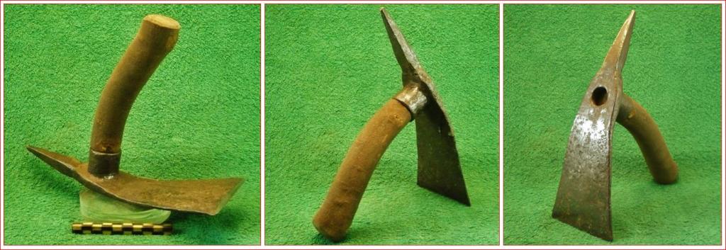

J'ai chiné dimanche dernier un outil que je pense être une herminette, construite comme une tille de sabotier :
- H: 27 cm - taillant rectiligne: 9,5 cm - 780 gr - douille tube Ø intérieur: 24 mm
équipée à la place de la table de marteau souvent présente d'un éperon de belle dimension :
Forme encore jamais rencontrée à tel point, bien que pourvue d'un taillant à un seul biseau, je me demande si c'est bien une herminette.
Question :
- herminette ou pas ?
- à quoi peut bien servir cet éperon ?

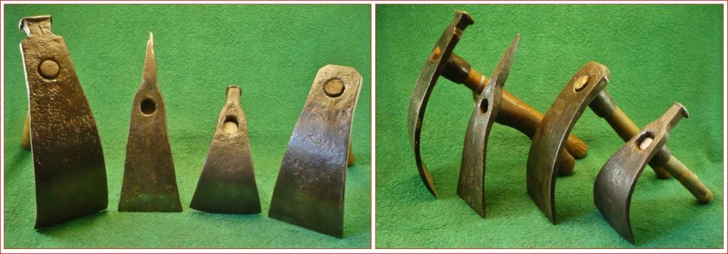

Mise en parallèle avec des tilles de sabotier :

Merci de vos avis, je constate que nous avons la même approche des outils, car je me faisais la même hypothèse sur un outil de couvreur en pensant à l'éperon pour percer ardoises ou lauzes, et au coté herminette soit pour d'éventuelles retouche sur les bois de toiture soit pour ajuster ardoises ou lauzes.
Je ne pense pas toutefois pas que l'éperon ait été greffé sur une tille, j'ai bien l'impression que le fer a été forgé d'un seul morceau avant que la douille y soit soudée à la forge.

Pourquoi un manche aussi incurvé ?
pour tailler des lauses
et pour faire des trous ?
Posts: 10,869
PostPosted: 23/12/2019 23:35:54    Post subject: ? Herminette ou pas ? identifié: outil couvreur en lauzes Reply with quote
BERGER wrote:
Pourquoi un manche aussi incurvé ? ...
Parce-que j'ai fabriqué un manche trop vite, avant d'avoir identifié l'usage de l'outil ! je suis bon pour en refaire un droit ce qui correspondra plus à la forme de l'outil et son usage tel qu'identifié !!

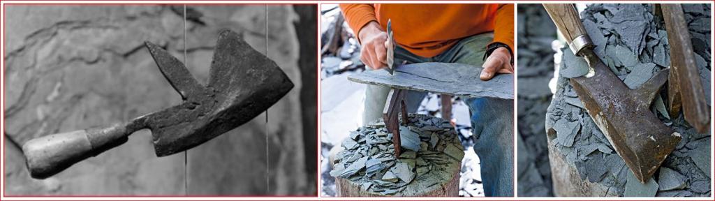

Pour la taille et le perçage des feuilles d’ardoise, le dolbeau ou rebattoir, ne me semble pas posséder un pic bien différent de celui de mon herminette :
tout comme le pic de l'outil de couvreur présenté hier matin, qui semble encore plus massif :

le dolbeau a un pic plus plat comme le marteau d'ardoisier
