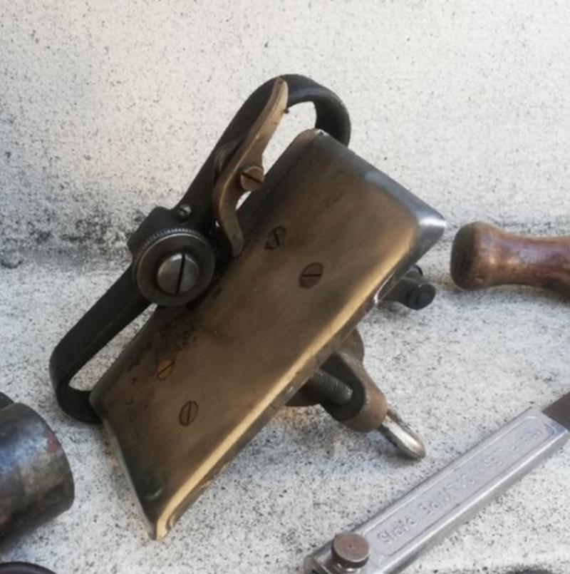

Cet outil à vendre sur LBC (30 € + port, j'ai demandé) pour faire quoi exactement ?
https://www.leboncoin.fr/bricolage/1689692433.htm/
- pour parer ? Je ne pense pas, ...pour marquer le cuir ? à confirmer.
- pour qui ? le cordonnier ? le gantier ?
Est ce un modèle connu ?

J'en ai un similaire
Je ferai une photo
Je ne pense pas que ce soit un appareil pour le cuit
plutôt pour du papier
comme pour un assemblage de documents, bord à bord
une sorte de sertisseur
Il est de côté. Il vient d'une banque

- Un ouvre lettres

Caloutil wrote:
- Un ouvre lettres
c'est possible

inconnu dans l'univers du cuir
mériterait une photo de lextrémité  de la petite pièce articulée
ouvre lettre  probable

L'appareil a été modifie.
Il y a l'ajout du ressort et le remplacement de la petite molette par une plus grosse.
