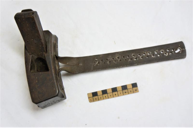

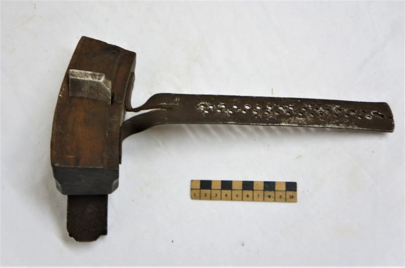

Avec ce fer particulier, à quoi sert exactement ce type de rabot en tonnellerie ?
Celui de kikeli ici
http://www.forum-outils-anciens.com/t10224-chine-vosgienne.htm?start=270#p1…
le mien :
et celui-ci
et encore en supposant que le fer a la même forme
Je doute que ce soit pour faire le pourtour des fonds, alors ....??...le haut des douelles ?

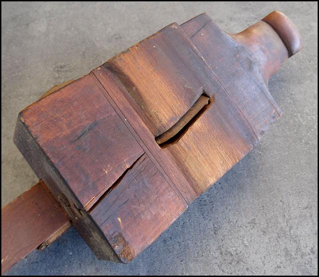

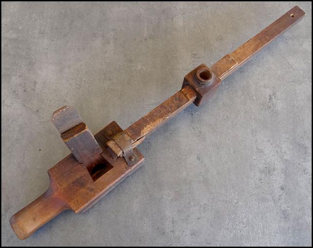

Il n'y avait pas que les tonneaux qui nécessitaient des rabots de fond ,
tous les récipients bois d'avant le fer blanc demandaient des outils plus modestes ,
dont ces exemplaires destinés au baquetier ?
Le premier destiné à des récipients jusqu'à 30 cm.

Çà d’accord, DETOUTPARTOUT, mais ces rabots servaient à quoi exactement ? .....faire l’amincissent du pourtour des fonds ? ou à chanfreiner le haut des douelles des récipients autres que les tonneaux avant montage du fond ? ...ou ?

Ce sont , bien sûr , des rabots de fond :
les douelles sont arasées grâce au rabot de tête , puis chanfrinées avec une chanfrinière  et le stockholm réalise l'empreinte qui accueillera le jable .
Pour mémoire si chanfrinière et stockholm se ressemblent la différence se situe dans l'angle formé par la tige et la semelle :
angle droit pour le stockholm et plus de 90° pour le chanfrein , voir "LES RABOTS "pages 236 & 237 dont les fig.parlent mieux qu'un lon.g discours .
