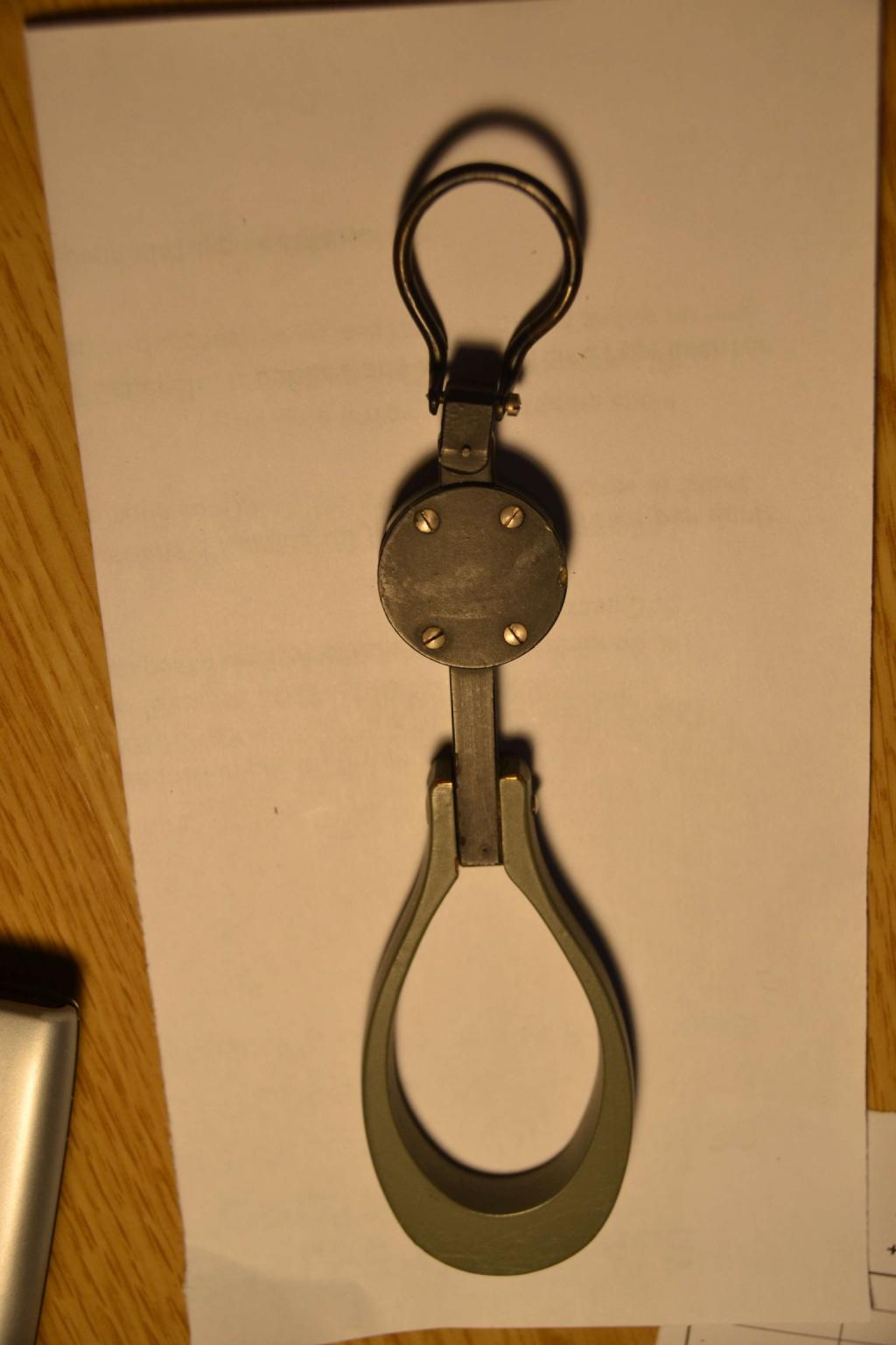

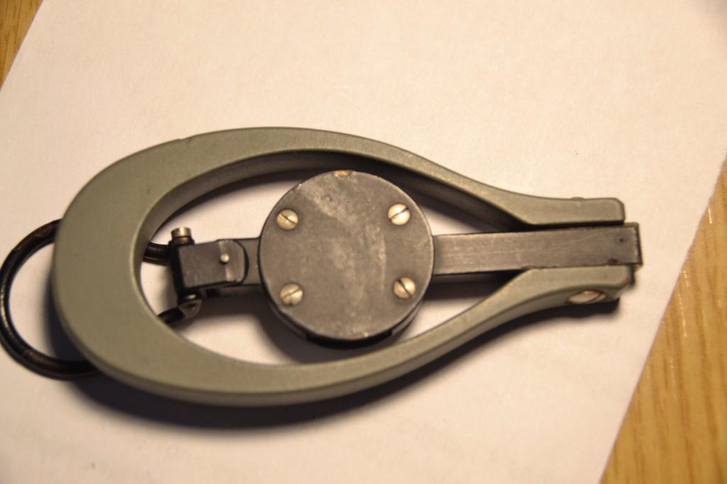

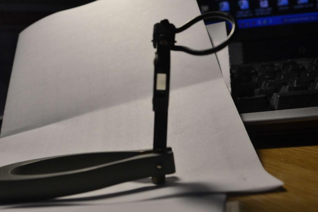

Une nouvelle recherche pour un appareil de mesure que possède un ami.
Ses infos sont :
"Son allure, métal, couleurs, aucune marque ni inscription me fait penser à un objet à usage militaire,

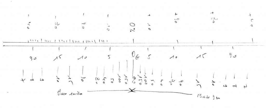

J'ai essayé de reproduire sur une feuille A4 les graduations visibles dans l'oeilleton que j'ai repéré en rouge
sur la photo (voir docs joints)

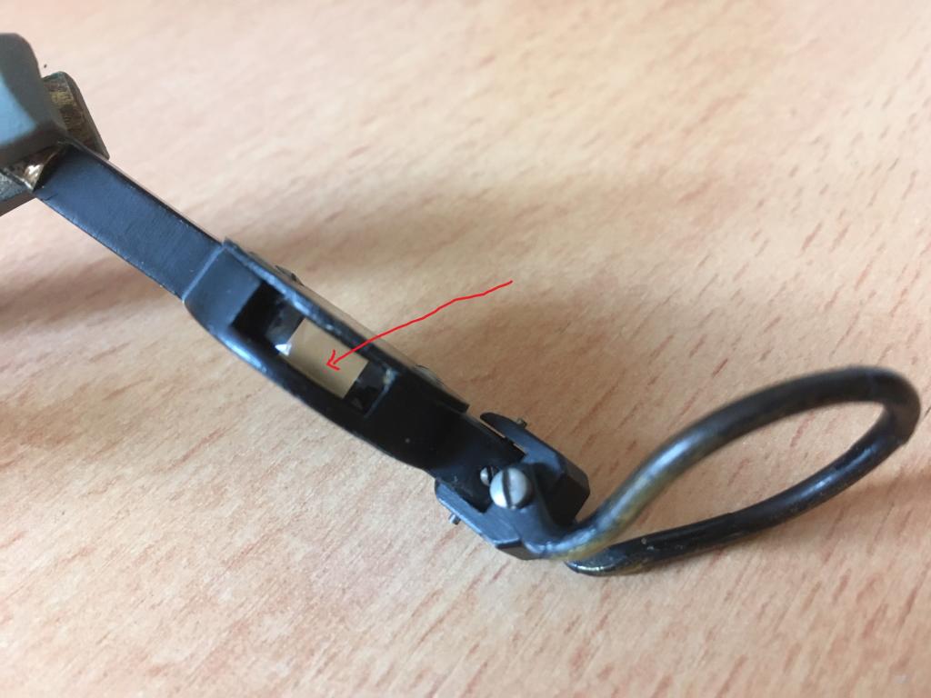

C'est très petit évidemment, et je ne vois pas ce que cela peut mesurer en mire, avec l'oeil collé sur la fenêtre
On y voit : de haut en bas 0% puis O g puis OO, donc 3 graduations possibles
Sur la gauche en bas , une "base 1m70" et sur la droite "base 2 m"
Etc, etc..."
Les membres de ce forum ont surement des réponses.

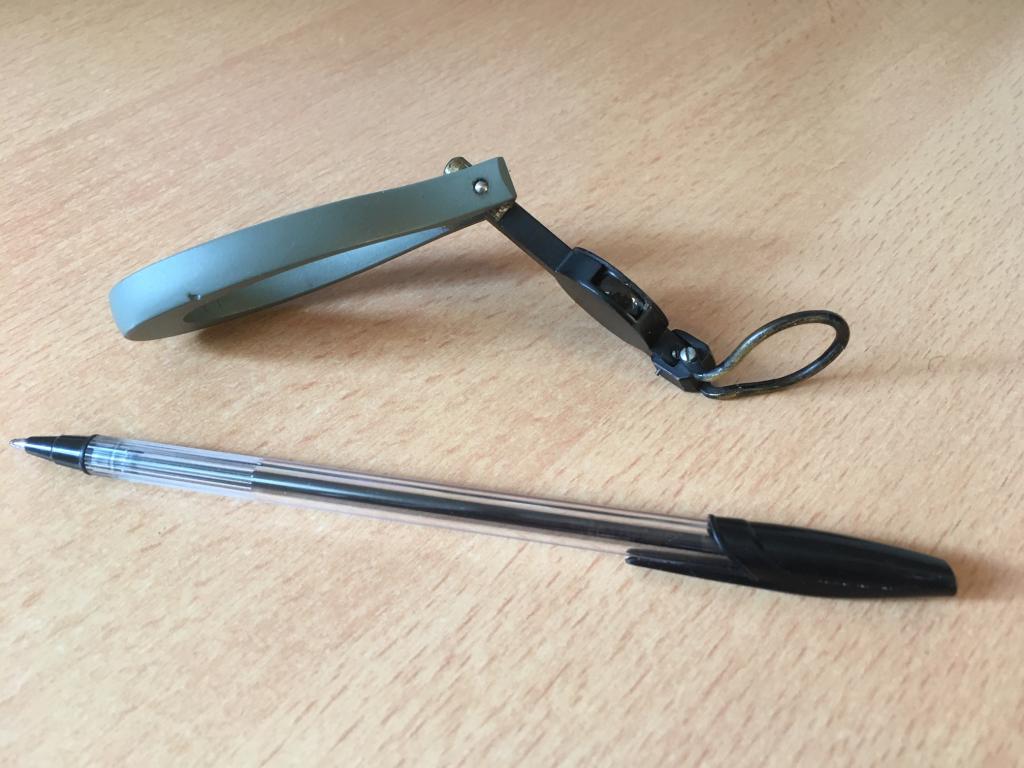

Bonjour, cet appareil est un clisimètre Maurin, il sert à mesurer les pentes de terrain en %, mm et degrés. Il s'utilise en le tenant par son anneau et en veillant à ce qu'il soit libre sur son cardan. On approche l'oeil de la lentille bombée et on lit la graduation correspondant à celle d'une mire placée au loin (en fait l'oeil d'un collègue pour peu qu'il ait la même taille que toi peut très bien servir de mire). Avec cet outil simplissime on peut tracer des routes en montagne, des lacets, vérifier la pente des talus et même mesurer la hauteur d'un arbres ou d'un bâtiment. Je dois en avoir le mode d'emploi, je le recherche.

en effet les artilleurs ont parfois le même besoin,  ici ici porte le nom de sitogoniomètre,  mod 23, c'est un peu le couteau suisse artilleur, boussole angles azimutaux angle de site. apparemment celui présenté  ne relève que l'angle de site. Bruno
Connaite ou le fabriquant ça me parait suisse ?

Merci à REGULE et SPAA pour leurs infos.
Vous êtes des chefs !
