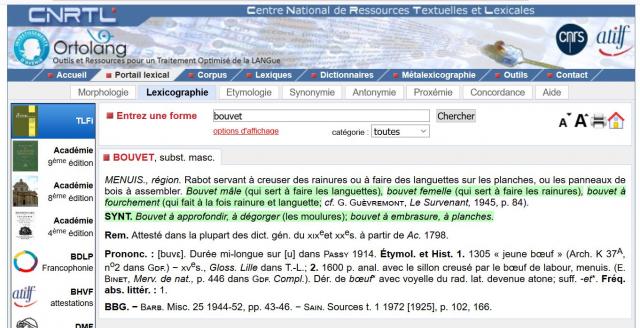

MENUIS., région. Rabot servant à creuser des rainures ou à faire des languettes sur les planches, ou les panneaux de bois à assembler. Bouvet mâle (qui sert à faire les languettes), bouvet femelle (qui sert à faire les rainures), bouvet à fourchement (qui fait à la fois rainure et languette; cf. G. Guèvremont, Le Survenant, 1945, p. 84).
https://www.cnrtl.fr/definition/bouvet
J'espère que ma langue n'a pas fourché !
