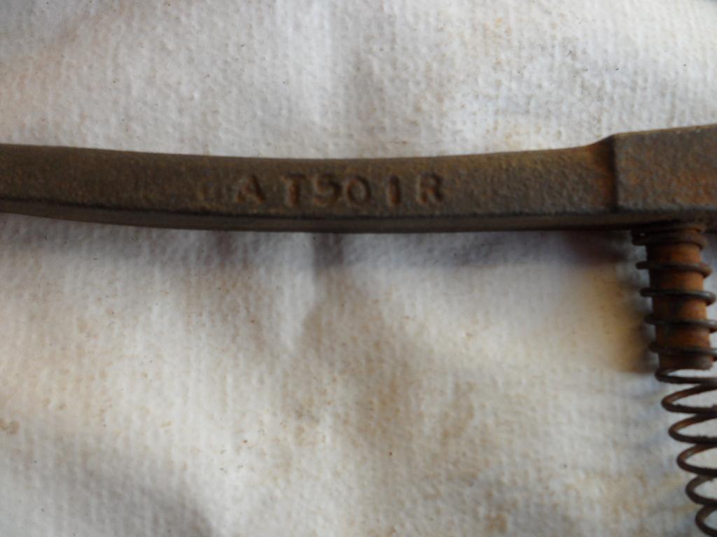

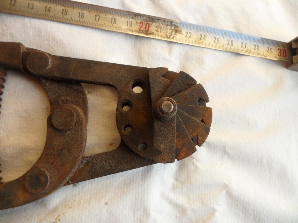

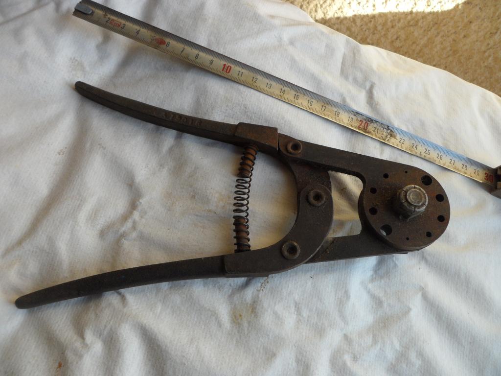

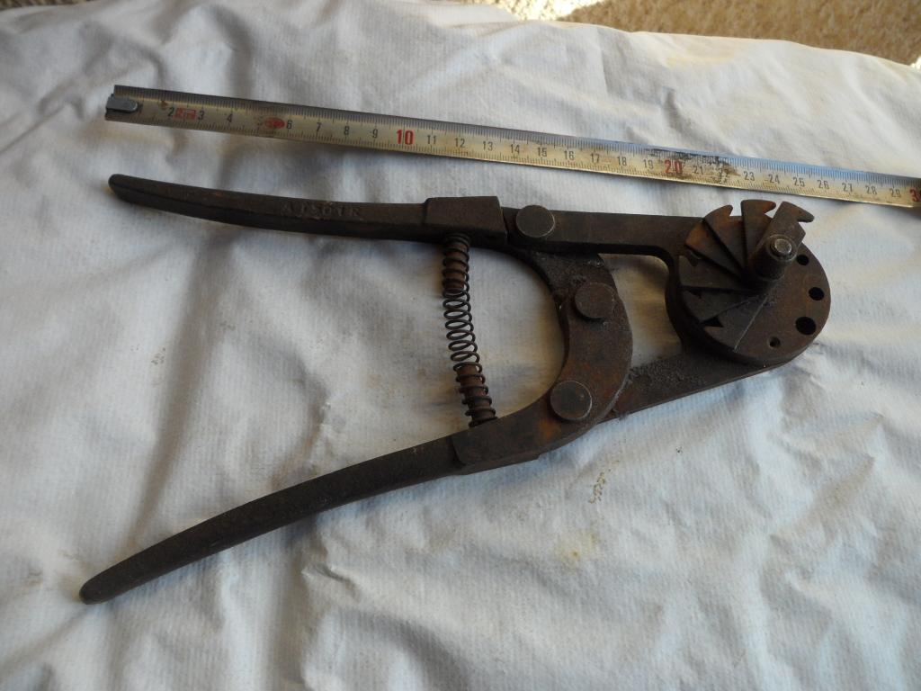

bonjour à tous,
Peut-être une sorte de pince, inconnue pour moi, chinée ce matin sur un VG.
La pression sur le bas n'a aucune influence sur la partie haute ronde et percée de trous de différentes dimensions
La partie haute se dévisse et permet de retirer les 7 petites séparations, et peut -être d'en remonter une  pour un usage bien spécifique.
merci d'avance pour vos réponses.

PostPosted: 08/12/2019 17:51:46    Post subject: pince de quelle profession ? Reply with quote
Si on passe une tige cylindrique dans le trou de diamètre le plus proche et que l’on resserre les poignets, cela ne bloque pas cette tige ?

PostPosted: 08/12/2019 19:41:43    Post subject: pince de quelle profession ? Reply with quote
Effectivement, je n'avais bien remarqué: à l'ouverture de la pince les trous sont bien alignés.
A la fermeture avec une tige, il y a bloquage.

nouvelle question
pourquoi les trous sont-ils fraiser d'un coté ???
yves67000
Posts: 5,430
PostPosted: 08/12/2019 21:02:08    Post subject: pince de quelle profession ? Reply with quote
Pour introduire et sectionner le bout des câbles multibrins soudés à l'étain ?...

PostPosted: 08/12/2019 21:03:56    Post subject: pince de quelle profession ? Reply with quote
les trous sont fraisés des 2 côtés, voir photo 2 recto et photo 3 verso
donc blocage au moment de la pression poignée.

PostPosted: 08/12/2019 22:26:27    Post subject: pince de quelle profession ? Reply with quote
genre de pince à dénuder ???

PostPosted: 09/12/2019 09:39:48    Post subject: pince de quelle profession ? Reply with quote
toujours dans l'électrique, pour des cosses ?

PostPosted: 09/12/2019 10:56:17    Post subject: pince de quelle profession ? Reply with quote
Jamais rencontré.
Je vois une pince coupante pour fils métalliques (les Ø des trous seraient intéressant à connaître).
Les 7 lames échancrées me semble être des jauges d'épaisseur permettant de définir 8 longueurs en deçà ou en delà de la coupe.

PostPosted: 09/12/2019 12:20:37    Post subject: pince de quelle profession ? Reply with quote
dimensions des trous: 6mm,5mm,4mm,3mm,1mm
en tout il y a 10 trous sur le cercle. les 5 du haut sont identiques aux 5 du bas.
précision: la pince coupe du fil de fer.
Posts: 1,420
PostPosted: 09/12/2019 12:52:21    Post subject: pince de quelle profession ? Reply with quote
pour faire des attaches '(en forme de U  ) pour fixation de grillage

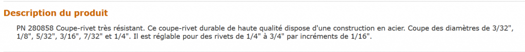

PostPosted: 10/12/2019 01:38:14    Post subject: pince de quelle profession ? Reply with quote
 Pince coupe-rivets
https://www.amazon.fr/Outils-daviation-Coupe-rivet-pince-rivets/dp/B07JJCQP…
Posts: 5,430
PostPosted: 10/12/2019 03:36:29    Post subject: pince de quelle profession ? Reply with quote
POUR LES RIVETS "ANGLAIS" , en 6 tailles :
