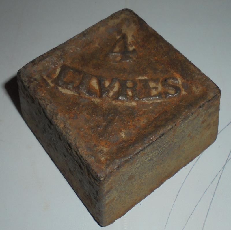

Quelqu'un pourrait il me dater ces poids qui je pense ne sont pas très courrants.
Merci pour vos réponses.
- 6 Livres /3 Kilo
 Livres /

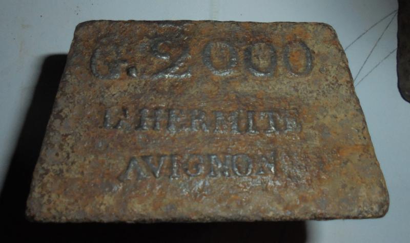

- 4 Livres marqué: G.2000 L'HERMITE AVIGNON

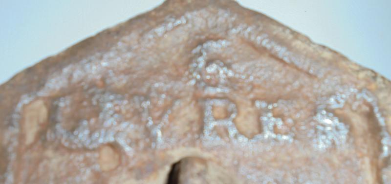

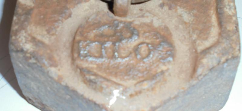

Joined: 01 Sep 2010
Posts: 1,237
PostPosted: 28/11/2019 18:54:14    Post subject: Datation de poids en livres Reply with quote
Je vous remercie pour vos réponses.

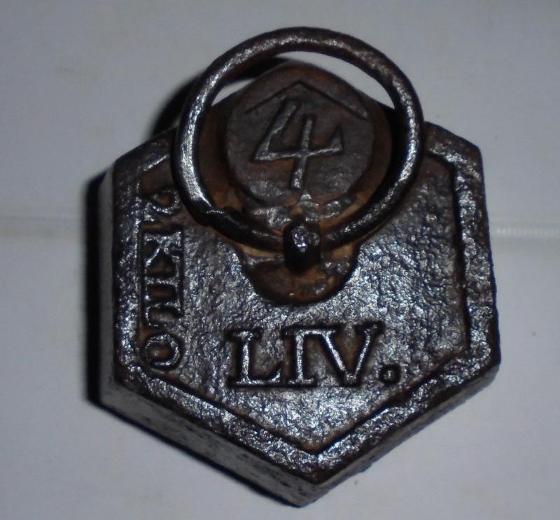

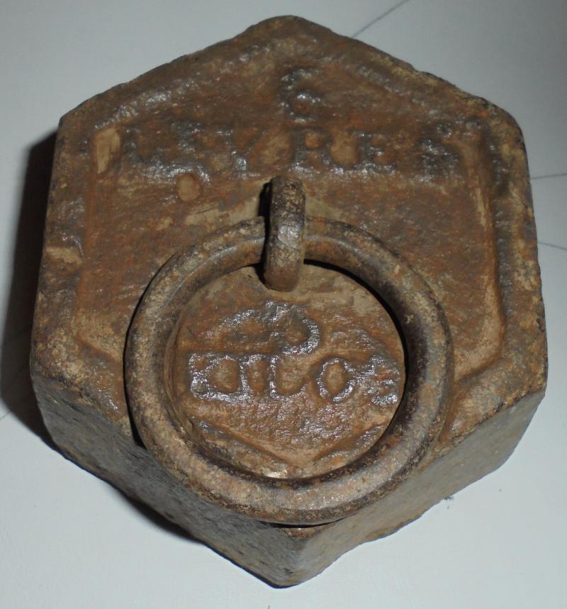

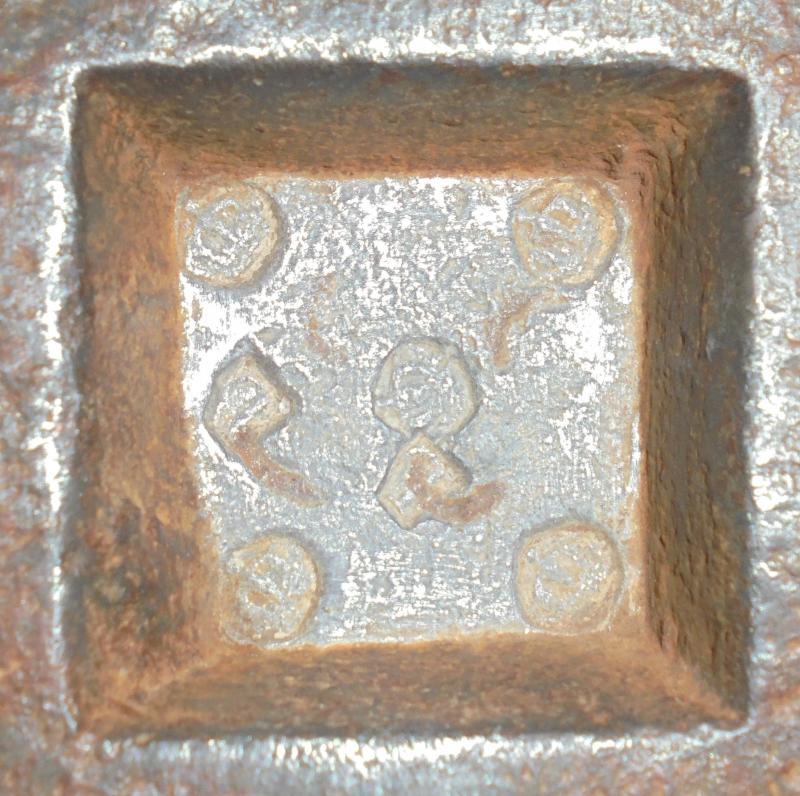

Après un petit nettoyage, voici des photos du dessous:
- Pour le poids hexagonal, je n'ai pas vu de poinçons de contrôles,
par contre on dirait qu'une petite partie de plomb a été rajoutée......
- Pour le carré (4 livres) on voit des poinçons, à chaque angle et au milieu, une couronne,
pour les autres, il semblerait qu'il y ait des lettres (sous toutes réserves)....

PostPosted: 03/02/2020 22:16:12    Post subject: Datation de poids en livres Reply with quote
Avec beaucoup de retard à l’allumage, quelques infos :

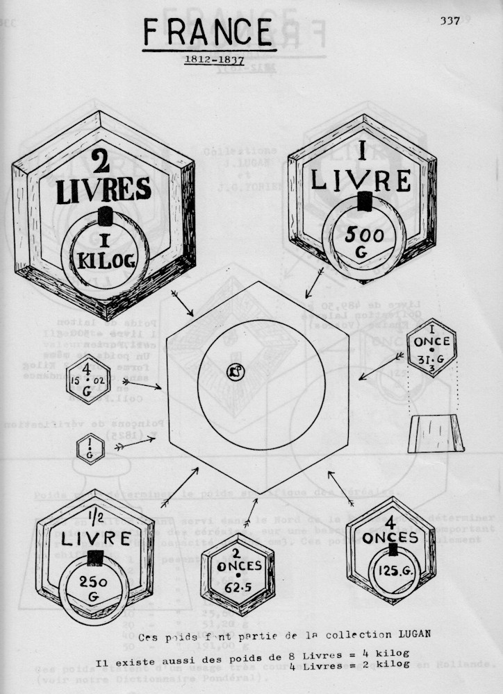

Selon les renseignements du livre Jean Forien de Rochesnard, Jacques Lugan, Album des poids de France, seconde édition, 1976, les poids hexagonaux à double marquage sont datés de la période 1812-1837 (voir photo). Curieusement ils mentionnent l’existence de poids de 4 et de 8 livres mais pas de 6 livres.
Quant au poids carré d’Avignon, s’ils sont mentionnés aucune datation n’est proposée.
Jean-Claude / jc-outil
