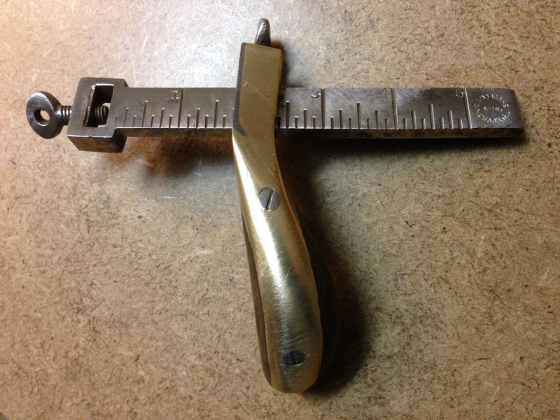

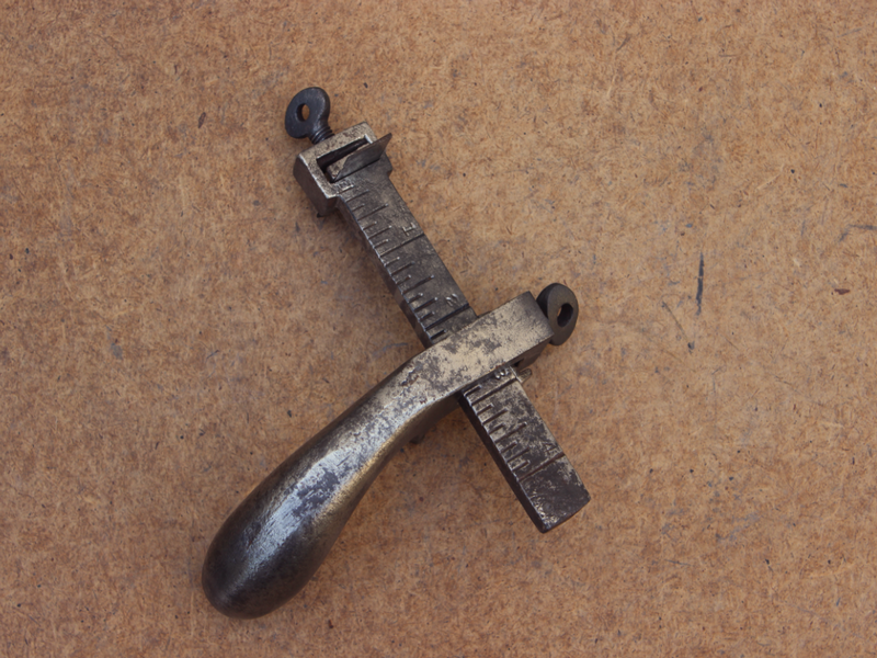

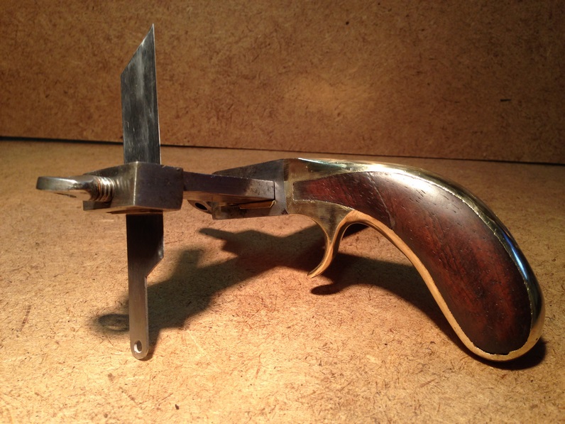

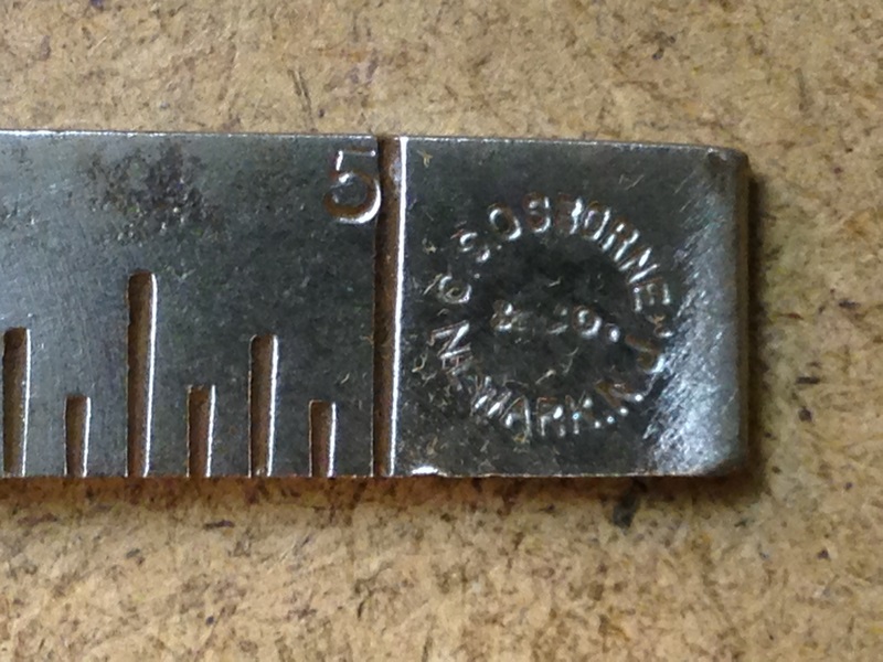

J'ai retrouvé cet outil malheureusement incomplet :
La règle graduée est en pouce.
J'ai fait un décrassage sommaire pour faire les photos.
Si quelqu'un avait une photo de catalogue ce serait ....  Okay
Daniel

Bel outil, en effet. Il est facile de fabriquer une lame, ou d'en trouver, et d'ajouter la petite cale de blocage.

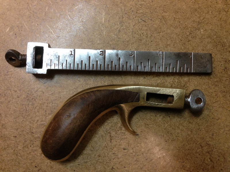

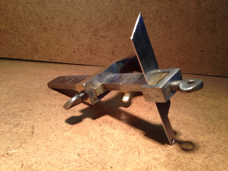

J'ai commencé la restauration, car je compte bien m'en servir.
J'ai réussi à enlever les vis qui étaient un peu matées avec
une lime aiguille pour diminuer le matage et une fois dévissée,
passage du filon au pas US car c'est un diamètre peu courant.
Daniel

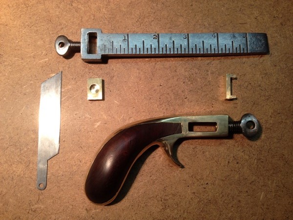

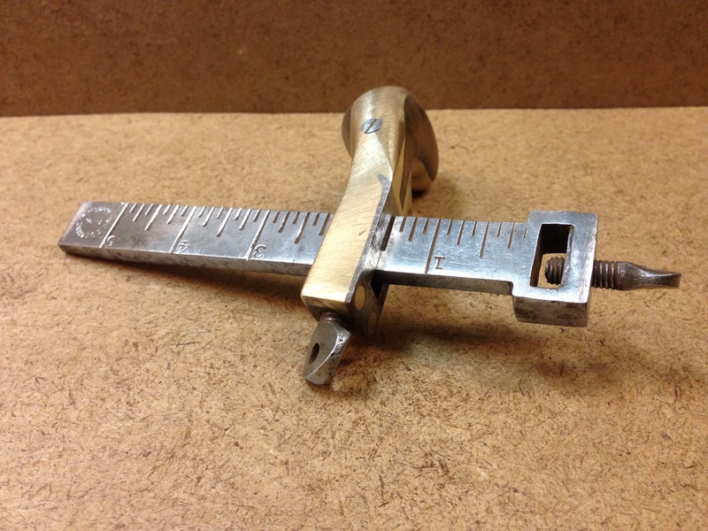

La restauration est terminée :

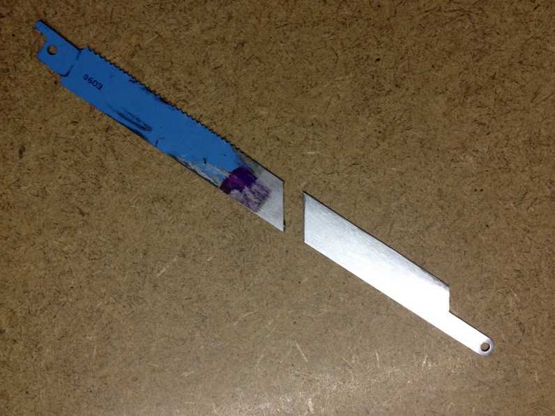

J'ai fait la lame dans une lame de scie sauteuse :
J'ai changé le titre, si un modo peut faire glisser mon post dans la rubrique adéquate ,
je l'en remercie.
Daniel

Bonne idée la lame de scie sauteuse, je n’en ai pas à recycler pour l’instant (toute neuve), une lame de cutter fera l’affaire en attendant.
Joined: 27 Jan 2010
Posts: 2,681
PostPosted: 13/01/2020 14:03:54    Post subject: Outil pour le cuir ? Découpe lanière - Outil OSBORNE Reply with quote
Superbe  outil et restauration. Je pensais plus à une lame de scie sabre  Question
Posts: 12,120
PostPosted: 13/01/2020 14:16:57    Post subject: Outil pour le cuir ? Découpe lanière - Outil OSBORNE Reply with quote
Oui, tu as raison, Faynot, c’est une lame pour métaux de scie sabre qui convient et que j’utiliserai lorsqu’elle sera usagé.
La lame de scie sauteuse est trop étroite.

Oui, c'est bien une scie sabre, merci pour vos commentaires élogieux.
