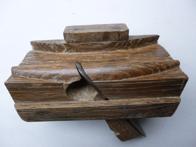

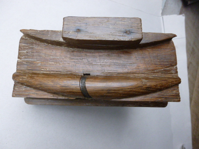

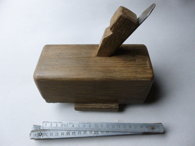

Un outil créé pour un usage bien particulier, la courbure correspond à un diamètre de 60 cm.
La zone géographique de l'utilisation de cet outil est la montagne vosgienne.
Selon le vendeur, ce rabot servait à la confection des tables d’égouttage des fromages pour les marcairies .
Tables arrondies à chaque extrémité ou rondes munies d'une rainure sur tout le pourtour servant de goulotte d'évacuation.
Est ce que les spécialistes peuvent confirmer cette possibilité de réalisation de cette goulotte car j'ai un doute. ? Merci.

PostPosted: 17/11/2019 22:56:25    Post subject: Rabot vosgien Reply with quote
  Comme je les aime !  ...Belle bête, trouvée dans les Vosges ?....

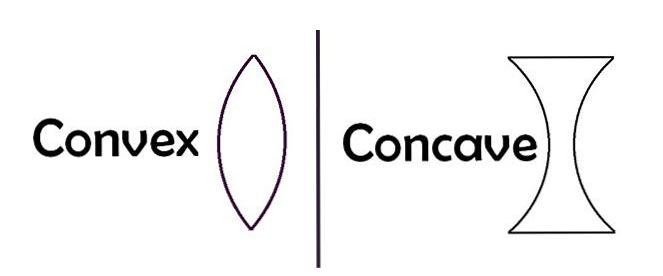

  Sérieux doute aussi pour moi:  Le guide est placé pour une forme concave (l'intérieur d'un anneau, par exemple)
  Pour une forme convexe comme un plateau circulaire, il faudrait qu'il soit placé de l'autre côté, non ?...Me trompe-je ?...
  D'autant que les anciennes tables d'égouttage que j'ai vues dans les fermes vosgiennes ressemblaient un peu à ça, jamais vu de tables circulaires....
  Une idée comme ça, en passant: pour l'étanchéité sur un dormant d'oeil de boeuf ?...(il faudrait son "négatif" pour l'ouvrant)

PostPosted: 17/11/2019 23:09:59    Post subject: Rabot vosgien Reply with quote
Tout à fait d'accord avec toi Kikeli
Il n' est  pas dans le bon sens pour travailler sur le chant extérieur.
Cela reste une belle pièce en chêne Okay

  Oups, j'ai oublié la deuxième photo !

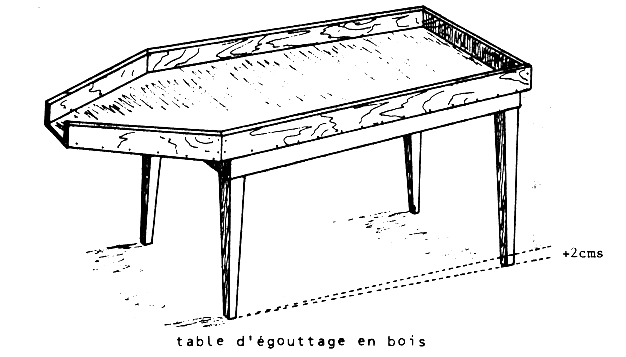

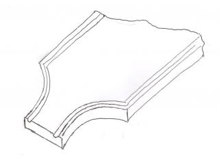

A lieu d'avoir un bord relevé, n'existerait-il pas des tables d'égouttage avec une goulotte périphérique comme le vague croquis ci-dessous ?
si je vois bien l'utilisation de ce rabot !!!

Ces quarts de cercle correspondent bien à la construction de ce curieux rabot.
Mais je ne vois pas la nécessité de créer cette forme particulière pour une table égouttage. Et d'autant qu'il faut fabriquer le rabot qui va bien!

  Salut JEF ! Wouaaahh, tu dessines bien... Smile   Avec cette forme oui, ça peut le faire..
  Richard, j'ai eu un copain d'école dont les parents produisaient du munster. Leurs fromages s'égouttaient sur de simples planches
  D'une trentaine de cm de large, bien rectilignes avec 3 rebords en planchettes comme sur le dessin. Celles ci étaient posées en biais sur 2 échelles.
