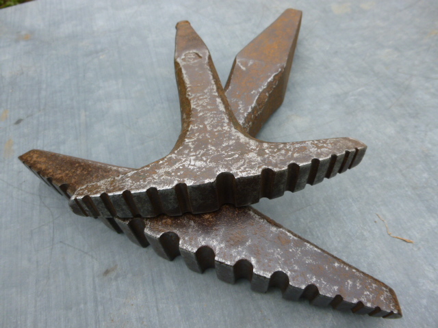

Ci-dessous 2 bigornes à suage :
Petite: 18 cm,encoches diamètre 1 à 8 mm.
Grande: 28cm,encoches diamètre de 1 à 14 mm.
Que fait-on avec une bigorne à suage ?
Boucard dit page 74 : bigorne de ferblantier ou dinandier, à cannelures, pour façonner les pièces à l'aide d'un marteau à suage
Boucard dit p 449 marteau à suager : marteau à gorge s'adaptant aux cannelures de la bigorne à suage pour façonner les pièces
Donc, on n'est pas plus renseigné !!
Comment est ce marteau à suager qui à une gorge qui s'adapte aux cannelures ?
Comment utilise t-on ce marteau et pourquoi faire et surtout dans les encoches les plus petites vues qu'elles sont de taille variable ?
J'ai bien retrouvé quelques liens sur le forum, mais cela ne m'en dit pas plus.
http://www.forum-outils-anciens.com/t7786-Probl-me-d-identification.htm?q=s…
http://www.forum-outils-anciens.com/t6648-Enclume-de.htm?q=suage
Donc, toutes photos, vidéos ....etc sur des opérations de suage sont les biens venues....je n'ai rien trouvé sur la toile !!...même pas sur les forums consacrée à la forge, j'ai peut-être mal cherché.

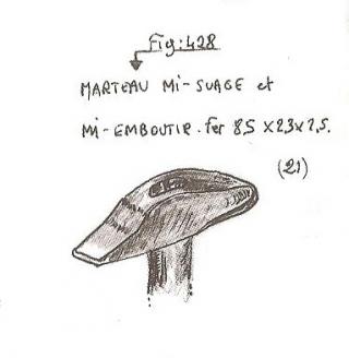

PostPosted: 15/11/2019 18:39:57    Post subject: Bigornes à suage Reply with quote
Merci, MICHEL66.
Je n’étais pas persuadé que le marteau à suage moderne correspondait au modèle ancien, mais j’ai trouvé dans le livre outils de métier de DB un marteau demi suage dont l’une des pannes correspond au marteau dont tu donnes la photo. Donc, pour le marteau, c’est OK.

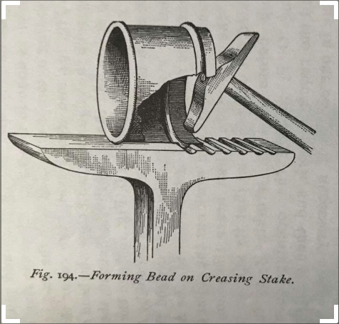

Par contre, il existe un outil qui s’enclenche dans une des gorges de ces bigornes, malheureusement, je ne retrouve pas le document qui illustre cet outil.
Posts: 13,116
PostPosted: 15/11/2019 19:24:56    Post subject: Bigornes à suage Reply with quote
J'ai trouvé quand même ceci, mais si vous trouvez autre chose, merci d'avance.

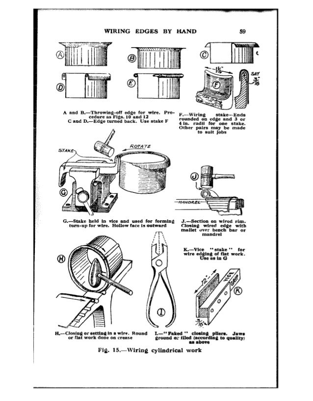

PostPosted: 15/11/2019 21:50:46    Post subject: Bigornes à suage Reply with quote
et
Posts: 13,116
PostPosted: 15/11/2019 22:16:09    Post subject: Bigornes à suage Reply with quote
merci, Billman.
