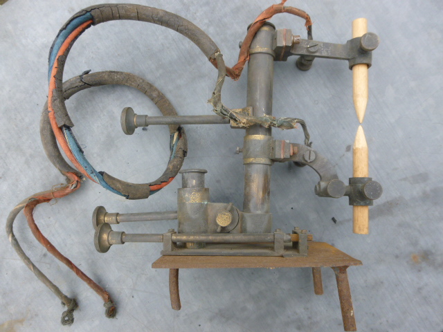

Tout en laiton sauf la plate forme et quelques vis en fer .
Élément indispensable d'un appareil.
Qu'est ce que c'est ?
Fer ou spaa trouveront peut-être plus facilement

Il semble qu'il y ai une notion d’électricité...
Porte charbon pour lampe à arc.  Cinéma ?

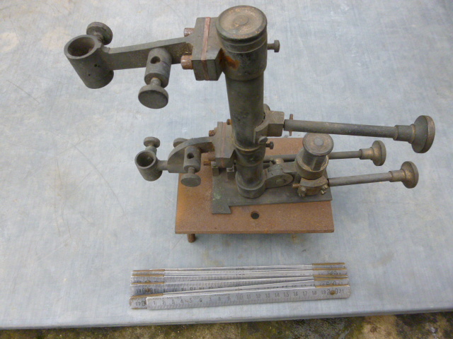

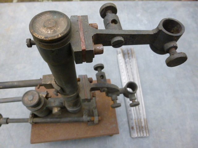

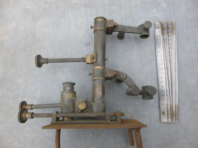

Bravo ! Trop fort vacquie !
Aux débuts du cinématographe, quand l'électricité fit son apparition,il n’existait pas de lampe suffisamment puissante pour faire fonctionner les gros appareils de projection, la lampe à arc fut donc utilisée.
Celle ci est à air libre,après amorçage on écarte les charbons à l'aide de la manette supérieure, l'arc produit est ajusté par rapport à la lentille, en hauteur par la manette du milieu, de gauche à droite par celle du bas.
Les charbons normalement en graffite sont ici en bois pour visualisation.L’ensemble est dans son jus noirci par la fumée dégagée.

http://www.forum-outils-anciens.com/t13727-C-est-quoi.htm
les "crayons" à mettre à la place des tiens :
http://www.forum-outils-anciens.com/t9511-crayon-dans-tube-de-cuivre.htm

Okay spaa....je me souviens du sujet de Bricoparis, mais je n’ai pas fait le lien entre son appareil et celui-ci.
Apparence trop différente.
