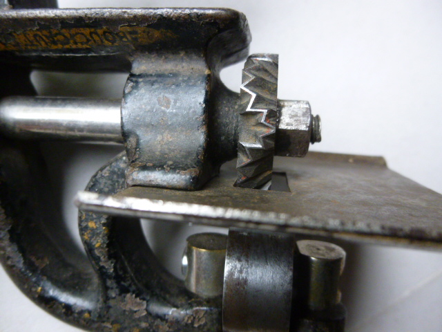

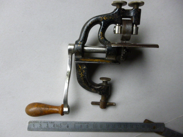

Voici une petite machine manuelle.
Est ce bien une une machine pour le cuir ?
Pour marquer le cuir telle que la trépointe ou pour découper du cuir ?
Pour le marquage, le dessin de molette me parait bizarre, en tout cas différent des stries parallèles de la molette habituelle
Précision : capacité entre les galets : 2,5 mm

Belle machine ! je pense qu'elle servait à découper dans du caoutchouc " l'antidérapant" en bande  que l'on dédouble ( pas de perte) et cloue autour des sabots. bruno

jamais vue ( j'ai honte !)effectivement cet appareil pouvait indistinctement servir pour le cuir ou le caoutchouc...
bienvu pour la découpe de bandes pour les dessous de galoches ou sabots

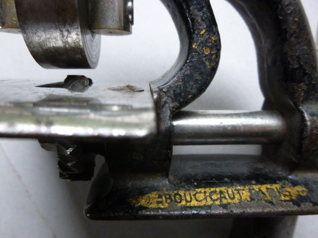

Si on cherche Boucicaut dans les catalogues on trouve Au Bon Marché, Aristide Boucicaut, à Paris. Sur Delcampe, il y a un catalogue en vente Boucicaut avec des vêtements, semble-t'il.
https://bibliotheques-specialisees.paris.fr/ark:/73873/pf0002148765?highlig…
Posts: 12,957
PostPosted: 29/10/2019 20:05:49    Post subject: Demande d'avis aux cuireux ! Reply with quote
oui, Geppetto, j'avais été sur cette piste là aussi.
Peut-être utilisé dans les grands magasins Au bon marché de M. Aristide BOUCICAUT pour découper des tissus,et éviter ainsi l'effilochage.
En tout cas, avec une capacité de 2,5 mm entre galets, cette machine ne peut servir pour marquer le pourtour de la trépointe.

Machine pour  tissus je doute  mais vous pouvez faire eu essai. En effet il faut du tranchant et de la précision. Ici ce sont  des pinking professionnels, l'affutage du crantage est très précis les lames se demontent et s'affutent ... aux Etats Unis !
Gepetto si tu retrouves dont tu parles pourrais tu la remettre en post ?
Pour revenir à mon hypothèse je ne désespère pas de retrouver car j'en ai  ces bandes de caoutchouc que l'on achetait au cm. de mémoire 3 cm de large et on les dédoublait avant de clouer sur du  sabot de bois pas en caoutchouc il faut préciser. Usage réservé à la campagne.

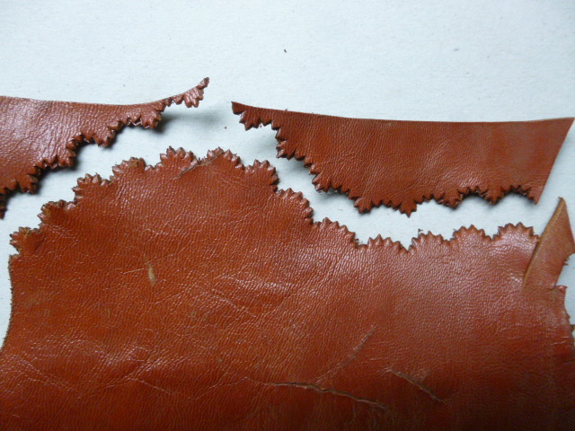

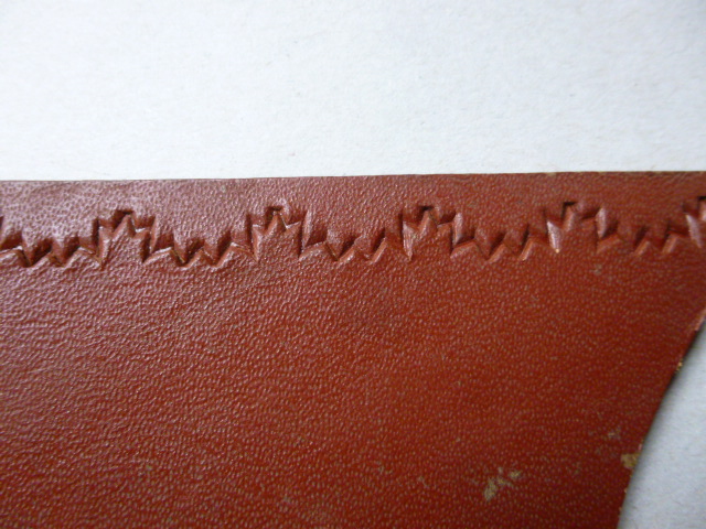

"Après essais impossible de couper du tissus ou du caoutchouc, la mollette comme on le voit sur la photo n'est pas coupante.
Pour couper le cuir, voir photo, il faut amener la molette et le galet pratiquement en contact, ce qui produit un écrasement qui coupe la fibre du cuir tout
en gardant la fleur de celui ci dans les sillons, impossible à faire avec une mollette coupante.
Le travail se fait sans effort quelle que soit la trajectoire.
Si c'est pour cette utilisation, cette machine peut servir à un cordonnier pour garnir la chaussure (ex: de chaque coté du laçage),ou un maroquinier pour pochette, sac à main..."

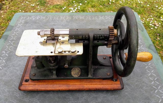

Superbe machine JEF Okay
La mienne, beaucoup plus lourde
Posts: 12,957
PostPosted: 01/11/2019 20:07:35    Post subject: Demande d'avis aux cuireux ! Reply with quote
La tienne est chouette aussi. Donc, pour marquer le cuir, c’est bien çà ?
Joined: 01 Mar 2016
Posts: 1,170
PostPosted: 01/11/2019 22:27:20    Post subject: Demande d'avis aux cuireux ! Reply with quote
Pour ta machine, j'imagine que le but était de découper et que ta molette est usée (mais joliment).
Pour la mienne, je te dirai bien les 2 : marquer et/ou découper. Tout dépend de la molette utilisée. De plus on peut placer plusieurs molettes sur l'axe et donc imaginer allier les 2 pour découper et décorer en une passe une ceinture ou une lanière par exemple.
Pour revenir à ta machine, je suis tout de même un peu surpris de sa conception :
- pourquoi la molette de découpe ressort-elle autant du plateau ? La matière ne se retrouve donc pas à plat. Comment être précis ? Peut-être n'a-t-on pas besoin d'être précis.
- pourquoi cette molette se trouve sous le plateau et pas à la place du rouleau ? Ça ne me paraît pas pratique, ni pour la découpe (si l'on veut voir ce que l'on fait), ni pour la changer pour une autre molette.
