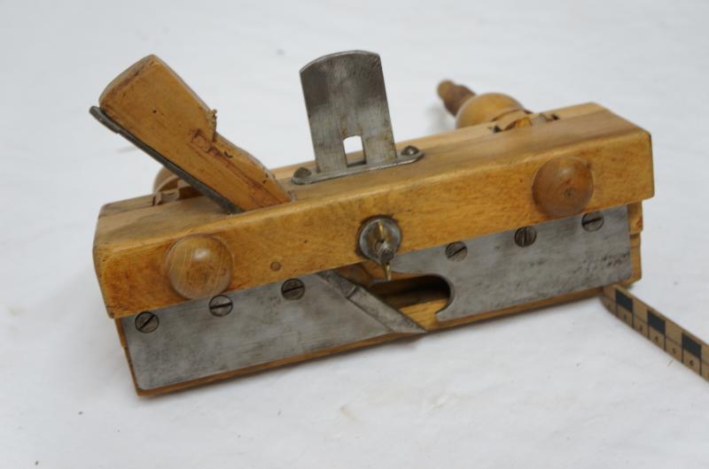

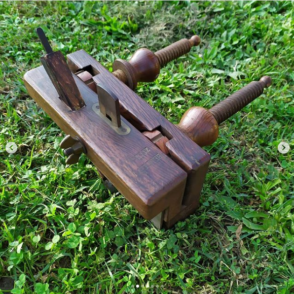

Dimanche j'ai acheté ce bouvet pour approfondir.
Je l'ai acheté parce que le bois était en bonne santé, pas tordu ou courbé, pas de trous pour insectes (ce qui est rare ici), il portait de belles marques et il ne coûtait pas cher.
J'avais remarqué que la lame n'était pas d'origine et que la cale avait été réparée. Mais tout le reste était parfait.
En cherchant sur Internet, j'ai découvert qu'il s'agirait de J. Rey, acquis en 1906 par Lachappelle en Suisse. Je ne sais pas combien de temps ils ont continué à utiliser l'ancienne marque Rey.
Je l'ai démonté, nettoyé et je dois maintenant trouver les pales avant de construire un nouveau coin. La lame (j'espère plus de lames) est le problème.
Je ne suis pas un expert sur ces modèles, car c'est le premier que je vois vivre avec la grande vis latérale qui bloque la lame.
La lame n'a pas besoin d'avoir un biseau en forme de V comme tous les modèles de ce type (anglais, allemands, américains).
J'ai vu beaucoup de modèles similaires de bouvet ici, mais les fers ne sont pas bien vus.
En outre, les fers doivent être comme je l’ai déjà vu effilés (terme anglais).
Quelqu'un a-t-il des exemples de lamas à montrer? Des entreprises françaises comme Peugeot ont-elles produit des modèles similaires?

Ok, j'ai copié ton lien avant qu'il ne disparaisse et mis la photo ci-dessus, mais peut-être, il y en a d'autres pour justifier J Rey.
Photos des fers (= lames) ce soir.

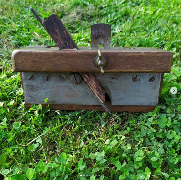

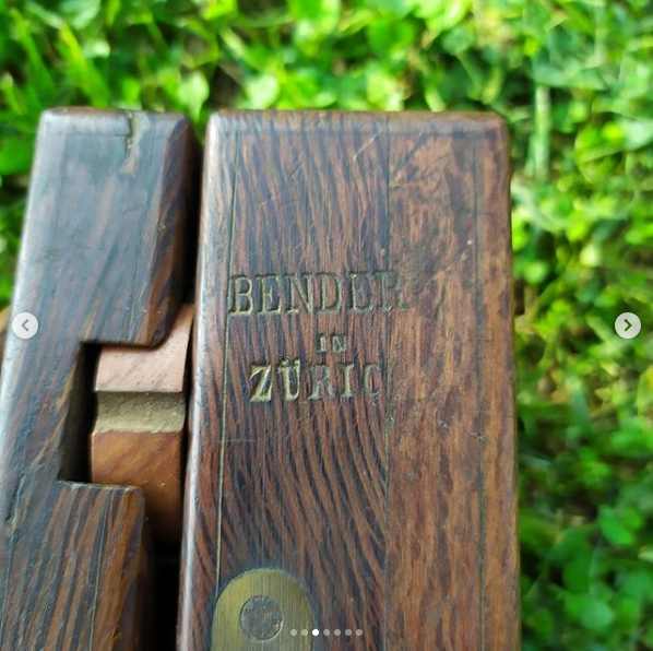

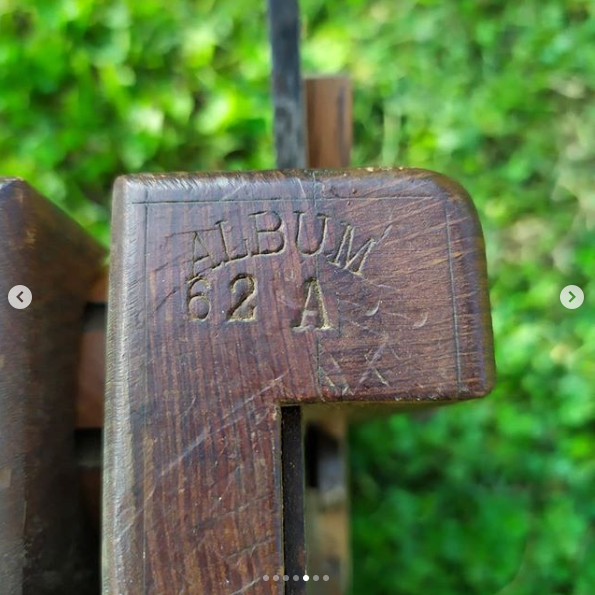

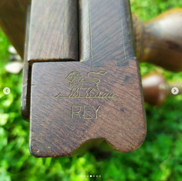

Il est écrit REY et le lion avec la flèche ci-dessous. Comme ça (même si le lion n'est pas exact dans tous les détails).
J'essaie de mettre une image, si je peux.
https://www.holzwerken.de/museum/hersteller/peugeot.phtml

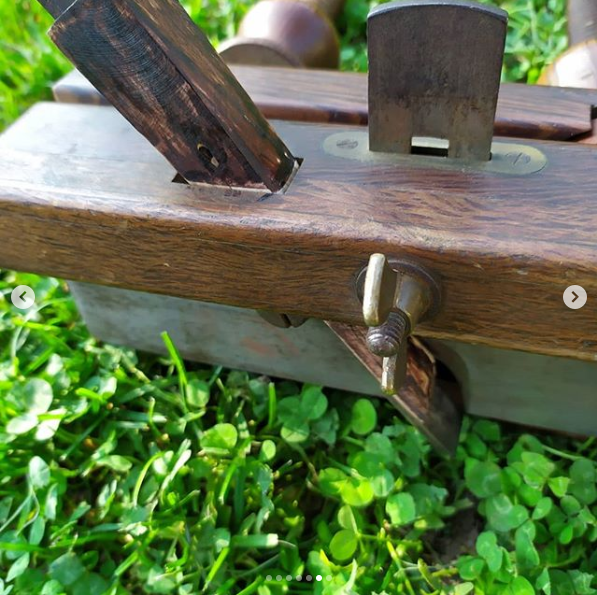

PostPosted: 29/10/2019 14:47:31    Post subject: Bouvet a approfondir J. Rey Reply with quote
https://www.instagram.com/p/B4IFu5IAzgB/

Je n'avais jamais vu ce marquage.
Il faut attendre l'avis des spécialistes quand ils viendront sur le forum.
Posts: 11,876
PostPosted: 29/10/2019 21:56:02    Post subject: Bouvet a approfondir J. Rey Reply with quote
Ce n'est pas un J Rey

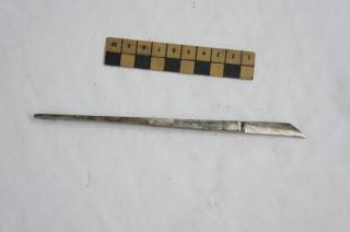

Les fers de tous mes bouvets à approfondir sont comme celui-ci:
Fer marqué Coulaux

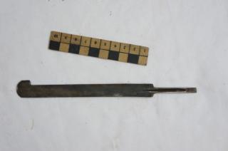

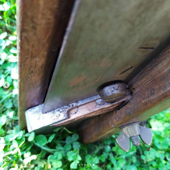

Le fer est la partie intéressante de la question. Mon bouvet, comme d’autres de la même époque, avait la vis de blocage latérale en fer; et pas de biseau au V derrière le fer.
De plus, il y a un autre problème qui rend la situation compliquée pour moi.
Le bouvet à approfondir avait des fers de différentes largeurs: 4,5,6,7,8 mm et même plus. le fer repose sur le patin métallique et est bloqué en position avec la coin et la vis latérale.
Je suis désolé mais je ne peux tout simplement pas télécharger les photos.
Cependant, un gros problème est la butée de profondeur réglable. Le fer a donc une forme très particulière.
Je devrais probablement faire un dessin, car je ne les ai jamais vus ainsi.
Si je veux l'utiliser, j'ai besoin de fers, mais je pense qu'il sera très difficile de les trouver.

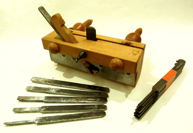

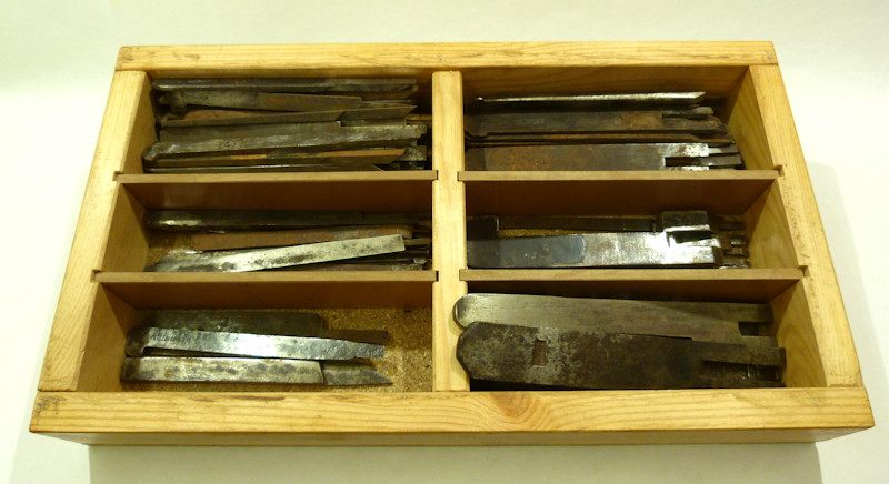

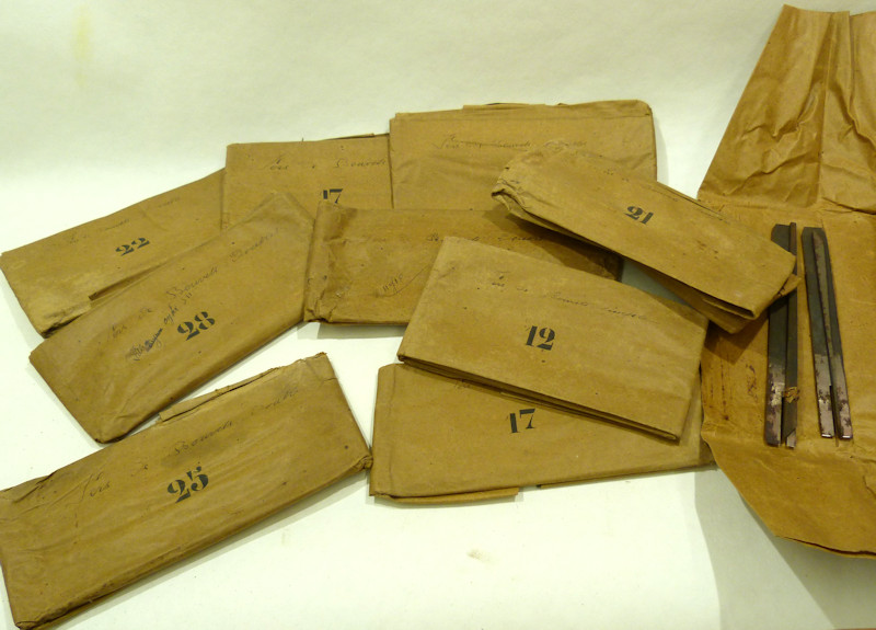

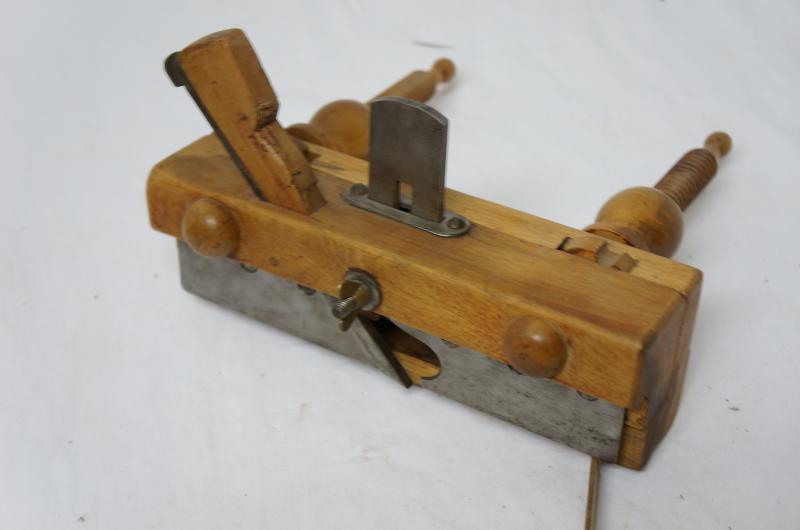

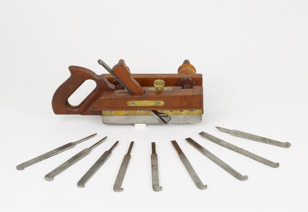

Voilà mon bouvet. J'ai trouvé les lames au hasard des vide-greniers, ça a pris un peu de temps...Buona caccia !

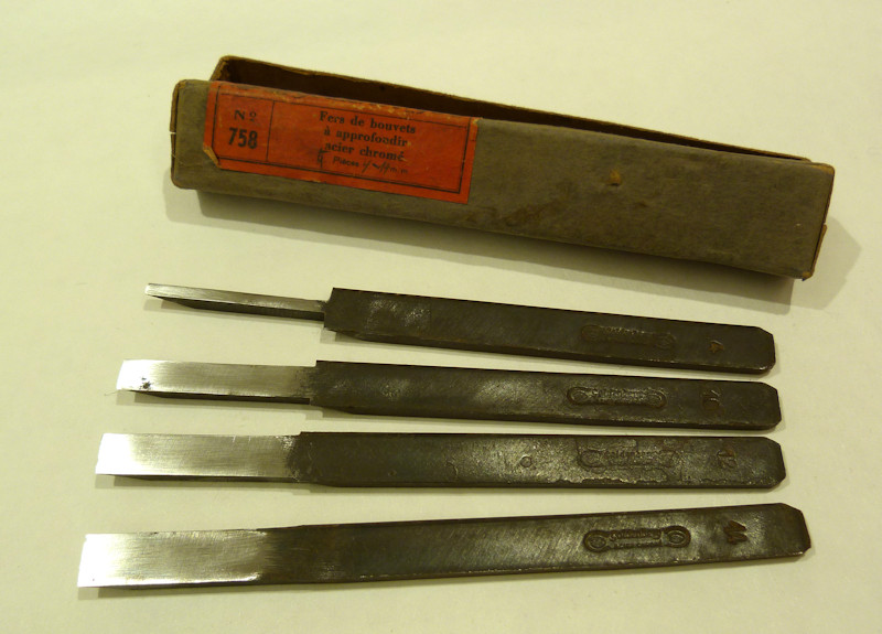

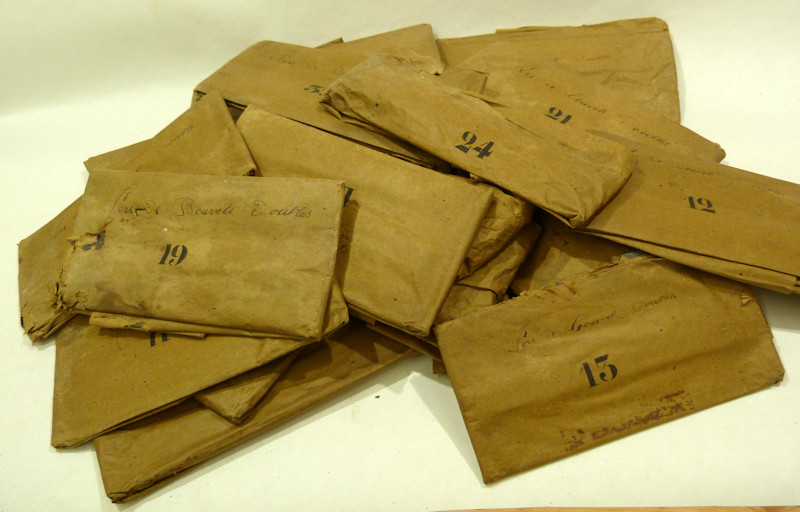

Moi aussi j’utilise un bouvet avec un jeu de fers (de 6 à 16) de marque Goldenberg avec en plus un jeu de marque Peugeot !
J’ai aussi un stock de fers en attente de bouvets à garnir…
On trouve aussi des fers n’ayant jamais été utilisés dans des boites. Ici un jeu de 4 fers de 4 à 14.

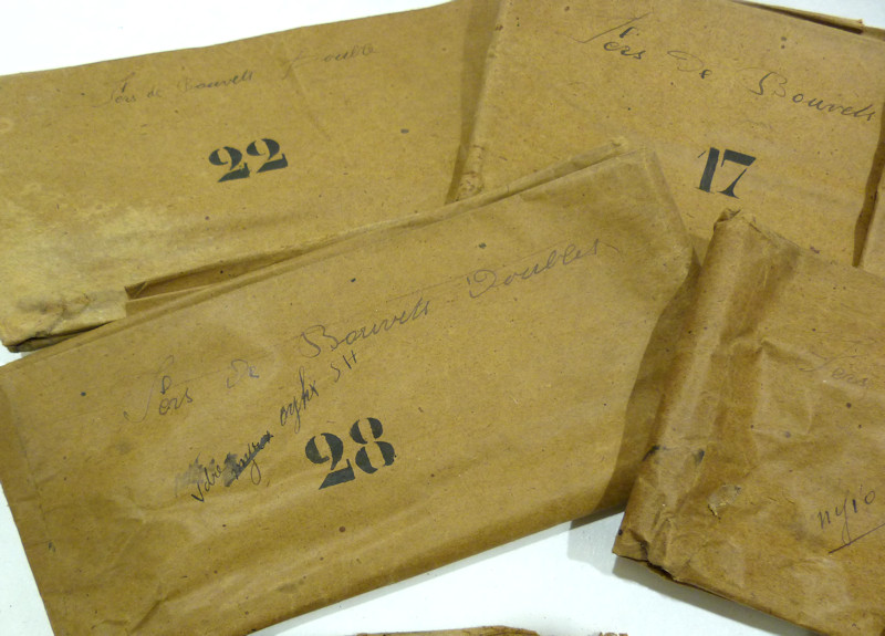

Et aussi dans des sachets avec indiqué les dimensions et le type de fers. Parfois avec le code de prix. Dans ces sachets les fers de bouvets doubles sont toujours par paire (male-femelle).
Donc, FedericoL si tu veux que je t'envoie un fer donne moi ton adresse par MP.
Jean-Claude / jc-outil

Ce bouvet à approfondir est construit de manière très différente de celle que vous avez montrée. Cela ressemble à beaucoup d’autres que nous voyons habituellement, mais ce n’est pas le cas. J'ai été surpris moi-même.
Ce bouvet ne peut être utilisé qu'avec deux types de fers.
Une comme celle-ci, qui serait la bonne:
https://www.leevalley.com/en-ca/shop/tools/hand-tools/planes/blades/75778-s…
Ou un simple, simple comme ça.
J'ai utilisé ces deux liens pour montrer la forme du fer.
Peut-être des photos précédentes, il n'est pas clair, le sabot en métal n'est pas au centre de la coin, mais tout déplacé vers la gauche, attaché à la profondeur réglable en profondeur.
Donc, un fer normal comme ceux montrés ci-dessus ne peut pas être utilisé ici.
