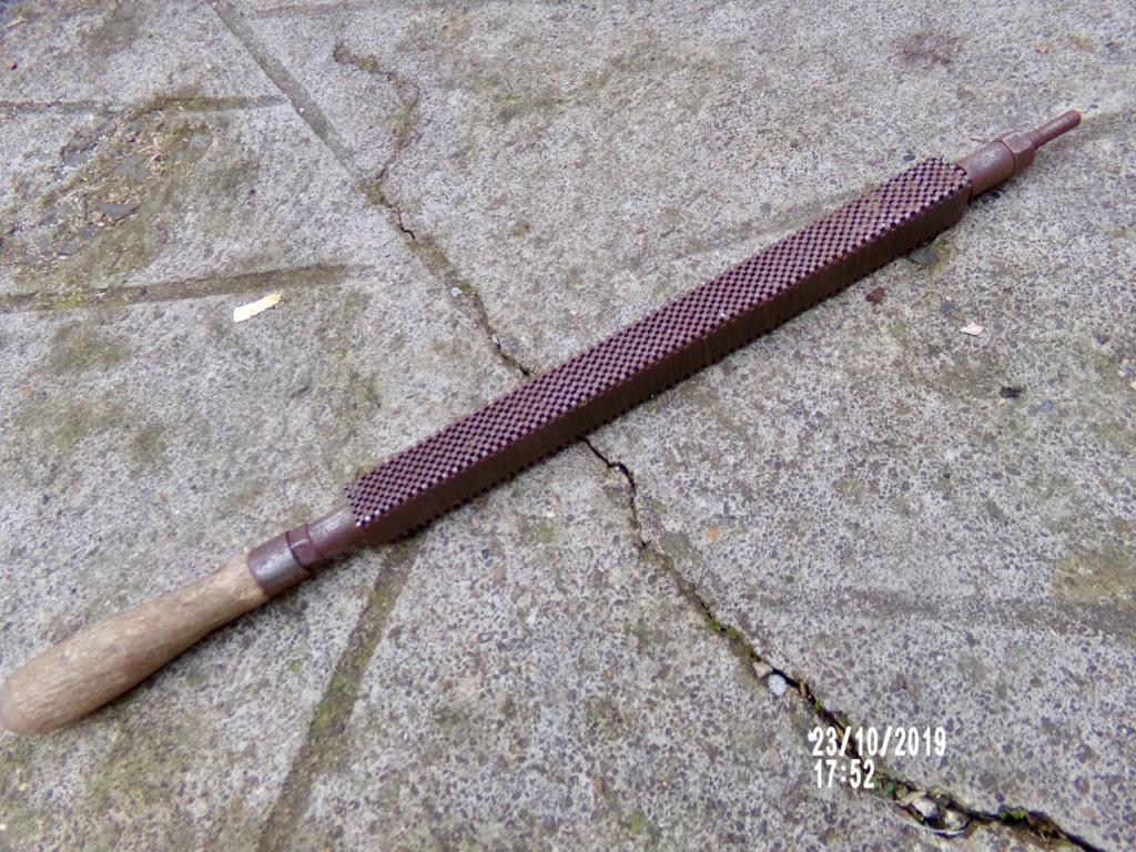

Bonjour , j'ai besoin d'aide pour identifier cet outil , je me suis inscrit pour cela , avec dans le futur d'autres demandes d'identification éventuelles.
j'ai acheté cet outil dans le nord , vers Valenciennes , dans une grange , suite a une annonce leboncoin(objet pas sur l'annonce, donc zéro infos).
l'objet est composé d'un manche en bois et de sortes de plaquettes carrées alternées collées ensembles  par pression ou je ne sais quel autre moyen.
c'est la première fois que je vois un outil comme cela , malgré en avoir vu pas mal ,sur les brocantes , leboncoin, étant passioné d'outils anciens de travail du bois et praticant restoration/réemmanchage/aiguisage.
c'est la que vous entrez en jeu pour m'aider a savoir quel est cet outil.
je vous remercie d'avance , cordialement.
lien pour l'image , malgré les redimensions je n'ai pas réussi a poster l'image.
yti1e3
petites préscisions : l'établi dans lequel je l'ai trouvé avait une meule a eau , une enclume et une grosse charette ancienne , en espérant que ça peut aider.

De si bonne heure, je pencherai pour une rape de carrossier…

l'encyclopédie mentionne une rape carrelette  (4 faces ) pour sellier carrossier  mais avec un seul manche

Broche réglable?

Peut être un outil à moleter ?

Si c'était ajouré, je penserais à une râpe pour plâtre.

J’avais pensé à une lime pour refaire les filetages abîmés, mais ce n’est pas cela non plus : le motif de surface est différent.
https://www.esska.fr/shop/Lime-pour-filetage-pour-filetage-femelle-et-male-…

bien vu Jef  mais ce n'est pas ça  ...la photo sur le d'Alembert ne montre pas hélas si les 4 faces de la" rape carrelette "du sellier carrossier
sont identiques.... Sur la photo de Jose l'outil semble n'avoir que 2 faces utiles
 Ce genre de limes est souvent appelé "lime filon" mais elle n'a rien à voir avec celle de Jose.
 Peut être une lime pour faire un moletage. On fait tourner la pièce sur un tour et on se sert de la lime à la main pour moleter. C'est une simple hypothèse car si je connais bien et est souvent utilisé des "limes filons" ,j'ai jamais vu un outil comme celui de Jose.

C'est très aimable d'avoir retrouvé mon fer à friser ... non, je blague.
La constitution de l'outil avec, si je devine bien, un axe et des petits carrés dentés enfilés dessus et des écrous aux extrémités, m'intrigue et je me demande si le serrage des écrous ne modifierait pas un chouïa les dimensions de cet outil.
En clair, je penserais à la version carrée de l'alésoir expansible, un genre de broche à ajuster des trous carrés.
Mais c'est juste une idée qui me passe par le crane, sans rien de plus solide , malheureusement.
En tout cas, cet outil est un très beau schmillblick, et si ça peut faire avancer ...
