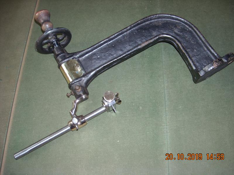

...qui peut bien se servir de cet "engin" et pour quel usage Question
Merci d'avance Okay

Pour découper des ronds de chapeau dans du feutre ?

c'est une pointe ou bien une lame ?

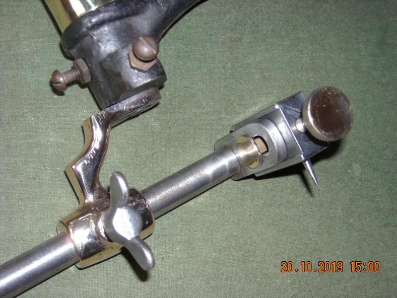

Embarassed ... désolé Rico59, j'avais pourtant mis la légende sous les photos, mais elle s'est évanouie ! Shocked
4 kg, 34 cm x 27 cm, rayon 3 cm à 17 cm
l'axe principal qui ,d'un côté supporte la "manivelle" et de l'autre le porte outil, est monté sur ressort et a un débattement de 2 cm
la "pointe" est un clou dont l'extrémité a été arrondie ...
... pour le cuir
 , la tôle
Je ne pense pas que la "pointe" actuelle soit significative : un morceau de clou auquel on a fait une extrémité arrondie !!
Pour tracer, cela pourrait convenir, mais il est bien possible que d'autres "accessoires" puissent la remplacer ???
L'intérêt que je vois à cette "disposition", est que une fois solidement fixé à l'établi (par 2 vis dans le pied) on peut "tracer" des cercles sans laisser la moindre trace au centre , et de plus elle permet un travail en série ...
pourquoi pas, mais il faudrait une sacrée lame pour découper du feutre !
Par contre, si l'on pense à l'époque des chapeaux "haut de forme" , pour découper le "carton" qui va être recouvert par la feutrine ou le satin ...
Cela semble tout à fait plausible Okay

oui, je pensais aussi à un outil pro pour couper des ronds dans des carreaux d'usine par exemple et ou
on fixait les extracteurs d'air ou de poussière.
Et aussi aux carreaux de cuisines pour empêcher la buée.

Quelle est la forme du tracé ? Vraiment un cercle ?
Avec le déport par  rapport à l'axe de rotation, cela ne semble pas évident et cela donne mal à la tête d imaginer le parcours.
peut être qu'un essai avec un crayon irait plus vite...(un cercle, un ovale, une ellipse...)
Si on peut mettre une lame et si le support de l'objet à traiter est adapté (bien plat) pour couper du feutre humide ?
Ou une craie juste pour un tracé particulier ...
(je reste sur l'idée chapeau car ma première idée, vu l'allure du bras principal, m'a fait penser à des outils à recouvrir les boutons vus et utilisés il y a bien longtemps.)
Bonne journée.

C'est vrai que la forme tarabiscotée du support de la tige qui tient la pointe est bizarre ... pourquoi pas juste droit ?
en plus on ne peut pas appuyer sur cette pointe, ça tourne mais ça ne descend pas !

Le déport du support… doit permettre de serrer au maximum la pointe vers le centre théorique, rien ne vient gêner, dont les cercles tracés peuvent être de tout petits diamètres.
Ce qui en conséquence, amène à penser que l'utilité de ce compas est… de tracer de petits cercles aussi facilement que des plus grands.
Est-ce que le chapelier a ce genre de besoins?

Si on ne peut pas appuyer, c'est peut être le support(absent) de la surface à traiter qui montait...
Okay bien vu le déport pour réduire le diamètre du rond quasiment à 0 (annuler l'épaisseur du support de pointe)
je n'y avait pas pensé.
reste à trouver qui se sert de si petits Ø et avec quelle matière ? Ça élimine le verre, j'en ai peur

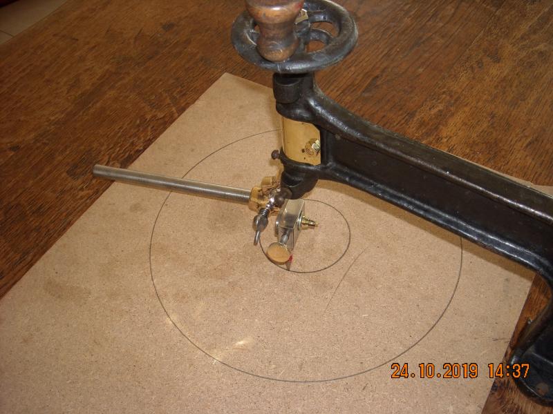

...ce sont bien des cercles qui sont tracés !
de minimum 9 cm de diamètre à maximum 35 cm

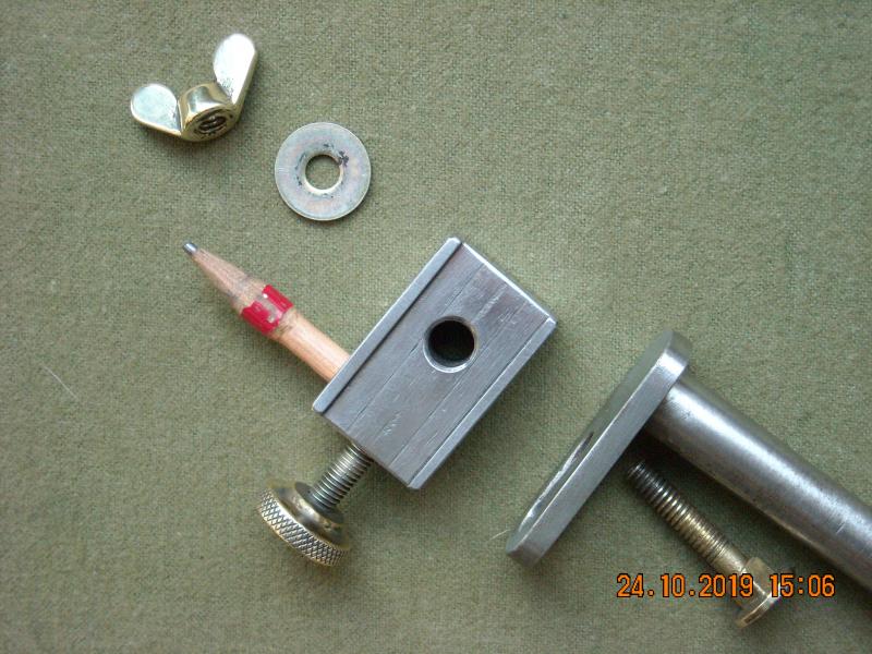

es-tu sur du 9cm si tu fais translater la "tête pointe" dans l'alignement de la tige support  ?
Posts: 13,470
PostPosted: 24/10/2019 16:06:52    Post subject: "machine" à "tracer des cercles ? Reply with quote
... il y a un coulisseau !
Mais tu as raison Eric, si j'inverse le blochet porte pointe (crayon) je peux arriver au point 0 (centre du cercle) Okay Okay
Les diamètres que l'on peut obtenir vont donc de zéro à 35 cm !
Bien vu Okay
