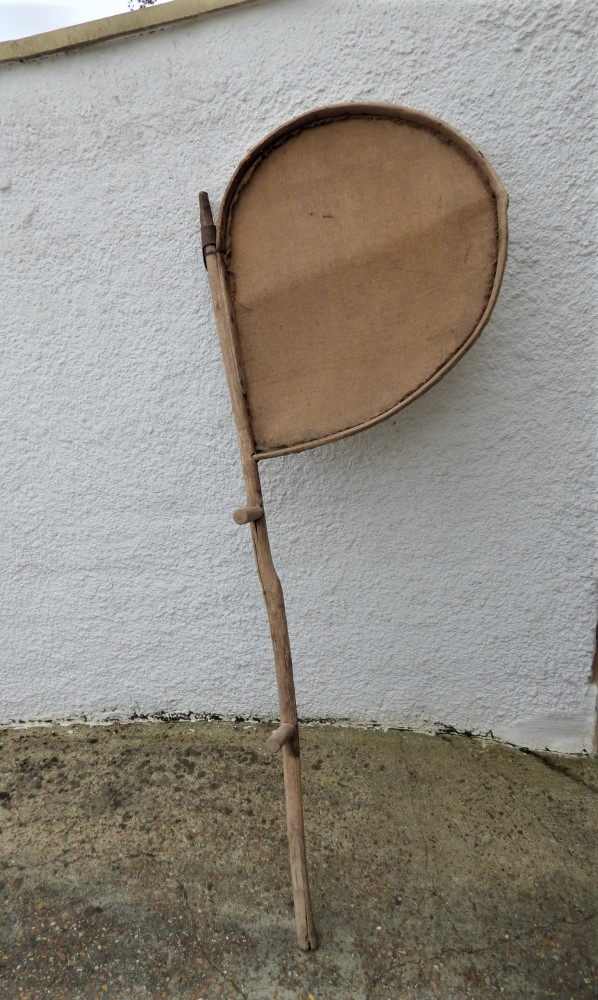

Un Ami me pose une colle: quel est l'usage de cet outil ?
- Origine : Normandie.
- Hauteur : environ 2m
- Toile de jute de 65x80cm
- Positionnement des 2 poignées atypique.
Qui a déjà vu ce type d'engin ?
Son utilisation ?
Merci par avance pour vos idées.

PostPosted: 15/10/2019 11:52:03    Post subject: Filet à papillons, Chasse mouches, ?????? Reply with quote
Jamais vu mais cela n'empêche pas de proposer une p'tite idée d'un gars qu'est né laho..
Si l'on imagine qu'une lame de faux arme l'extrémité conique, la toile devient le réceptacle d'une récolte.
Le lin par exemple, cultivé en Normandie,  exige un travail précis.

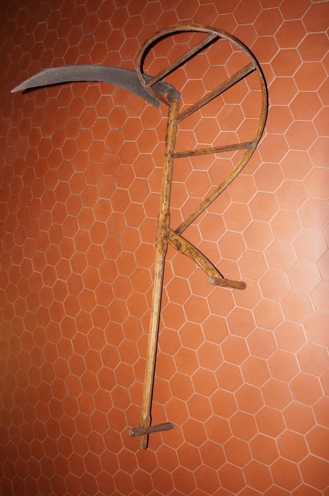

PostPosted: 15/10/2019 12:29:24    Post subject: Filet à papillons, Chasse mouches, ?????? Reply with quote
Même idée que floyd.
Ce type de faux a bien exister, mais la forme de l’arceau maintenant la toile, qui est d’ailleurs une toile plus légère que de la toile de jute, est un peu différente.
Je dois avoir une de ces faux.
Je mettrais une photo pour comparer, si je la retrouve !
Le manche ne paraît pas aussi très adapté.......fausse piste ?
Posts: 11,850
PostPosted: 15/10/2019 14:26:26    Post subject: Filet à papillons, Chasse mouches, ?????? Reply with quote
La toile est manquante sur ma faux, (enlevée car trop dégradée) Elle était fixée sur l'arceau et sur chaque membrure, ce qui lui donnait une forme spiralée.
La différence est quand même importante !!

PostPosted: 15/10/2019 15:23:07    Post subject: Filet à papillons, Chasse mouches, ?????? Reply with quote
Remarquable design !

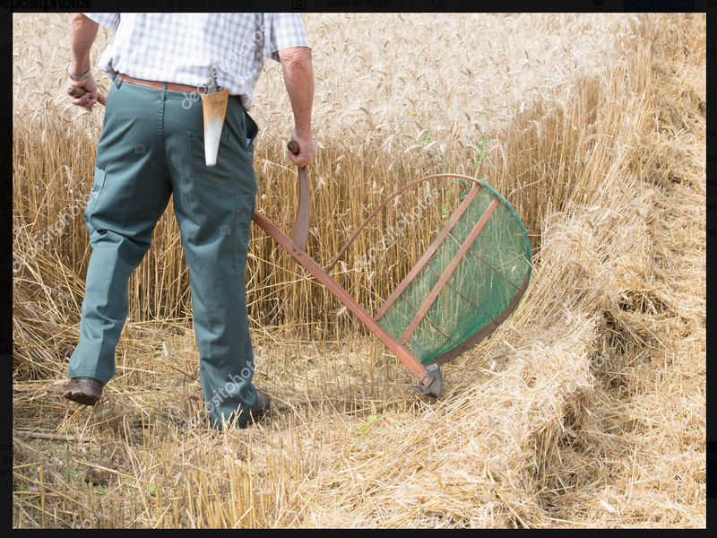

PostPosted: 15/10/2019 18:13:58    Post subject: Filet à papillons, Chasse mouches, ?????? Reply with quote
La toile sur ton manche de faux a l'air encore plus légère que ce que j'ai déjà vu, genre toile de drap ancien.
Où as-tu trouvé ce manche de faux, ratiau ?......car il me semblait que ce type de faux javeleuse ne se rencontrait que dans les Vosges et l'Alsace.

PostPosted: 15/10/2019 18:23:21    Post subject: Filet à papillons, Chasse mouches, ?????? Reply with quote
Bravo JEF  Okay
en vente sur leboncoin
https://www.leboncoin.fr/collection/1311781055.htm/
Posts: 11,850
PostPosted: 15/10/2019 18:29:26    Post subject: Filet à papillons, Chasse mouches, ?????? Reply with quote
Razz vu le pseudo, donc bien spécifique à l'est de la France (pas le Grand Est actuel)
Le rateau est chouette, mais faut de la place.

PostPosted: 30/10/2019 20:09:24    Post subject: Filet à papillons, Chasse mouches, ?????? Reply with quote

PostPosted: 30/10/2019 20:24:39    Post subject: Filet à papillons, Chasse mouches, ?????? Reply with quote
Merci Ratiau pour cette photo. Origine photo ????
Cordialement.
Joined: 12 Oct 2011
Posts: 613
PostPosted: 30/10/2019 21:26:22    Post subject: Filet à papillons, Chasse mouches, ?????? Reply with quote
https://www.google.com/search?q=récolte du blé ancienne Façon Farmer&cl…
