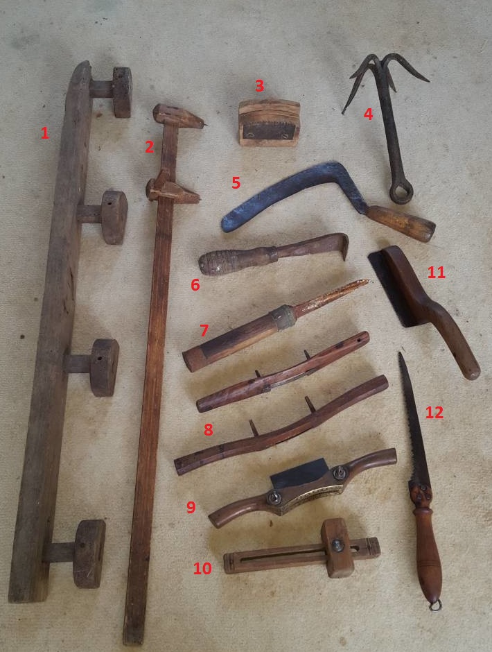

Voici mes trouvailles de fin d'été, ou tout du moins de fin de vacances :
1 ) magnifique porte-manteaux tout en tenon-mortaise-cheville
2 ) compas a verge

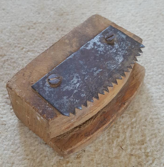

3 ) scie a ... ?
4 ) crochet a seau ?

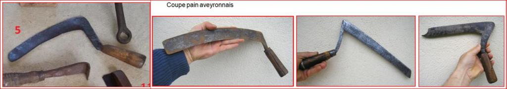

5 ) departoir ?
6 ) rainette ?
7 ) bedane un peu fatiguee
8 ) paire de wastringues

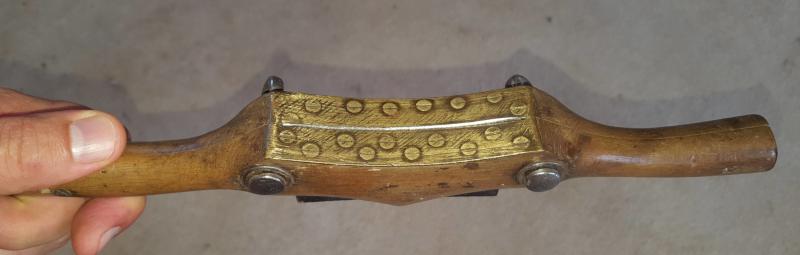

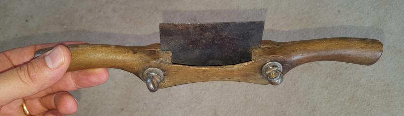

9 ) une autre wastringue, avec 18 vis la semelle en laiton ne risque pas de s'envoler ! il n'y a pas d'ecrous papillon mais des anneaux, avez vous deja vu ce genre de fixation ?
10 ) trusquin, la vis de serrage traverse la tige de part en part, il manque l'ecrou papillon

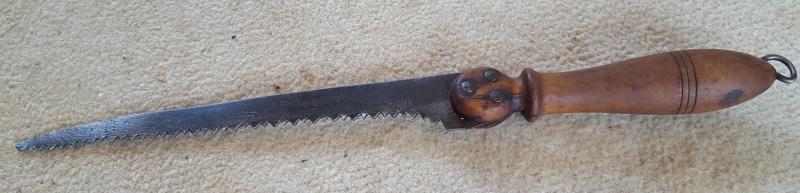

11 ) scie a chevilles
12 ) scie egoine

Comme dit MICHEL66, le 5 n’est sûrement pas un départir, mais un coupe pains plus difficile à trouver....bonne pêche !

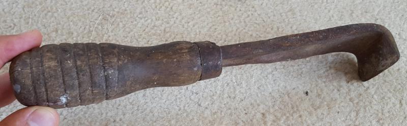

6 je ne pense pas que ce soit une rainette, cela ressemble plus à un grattoir pour la pierre....autre photo pour s’en assurer.
12 peut-être aussi scie à greffer de jardinier assez usée

Selon le sens de la coupe, je crois qu'on distinguera la scie tirante du jardinier ou de l'arboriculteur, de la scie à guichet de l'ébéniste, à pousser.

   Pas mal tout ça !...Trouver un coupe-pain me plairait bien, mais ici ce n'est pas gagné !

Surprenante cette wastringue avec autant de vis !

6 grattoir de plombier ?

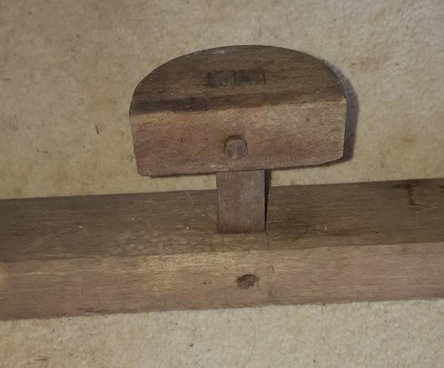

# 3 :   jabloir de boisselier
Posts: 13,100
PostPosted: 27/08/2019 10:03:03    Post subject: trouvailles de fin d'été Reply with quote
Okay   bonne suggestion

PostPosted: 27/08/2019 13:30:27    Post subject: trouvailles de fin d'été Reply with quote
http://img110.xooimage.com/views/1/a/1/20190826_175607-5680a9a.jpg/
Un système pratique si l'on a besoin d'un coupe de serrage. Une tige effilée, un chasse-clou, suffisent alors.
Mais effectivement c'est rare…  jamais vu en ce qui me concerne sur un outil, sauf anneau de serrage d'une faux.

Voici des photos supplémentaires.
pour le jabloir de boisselier
le grattoir

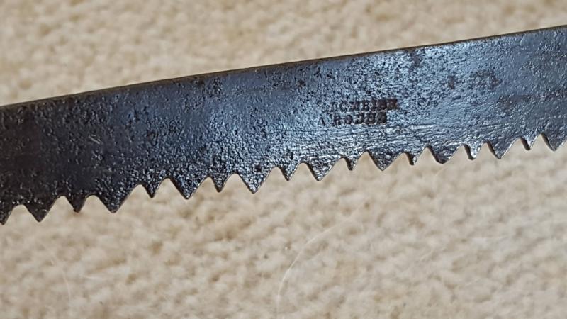

la scie, a priori scie à guichet de l'ébéniste, à pousser (pourquoi une difference de sens d'utilisation entre l'ebeniste et le jardinier?)
il y a un marquage sur la lame que je n'arrive pas a dechiffrer

PostPosted: 27/08/2019 18:14:01    Post subject: trouvailles de fin d'été Reply with quote
Est-ce que "RODEZ" pourrait être la ville ?
Les scies à coupe tirante, (penser également aux scies japonaises si réputées ) ne peuvent pas plier comme cela arrive malheureusement parfois sur les scies à coupe poussante.
On remarque aussi que les affutages successifs ont conduit à la formation de dents très inégales; jamais facile à récupérer, mais un peu de patience et d'attention, ainsi qu'un bon tiers-point aideront.

Pour le grattoir, il me semble sans pouvoir l'affirmer que c'est un outil pour la pierre tendre..... Exclamation

les scies de jardiniers /arboriculteurs coupant en tirant économisent aussi les efforts de coupes quand on scie des branches les bras levés.
Je vous assure que cela fait une différence quand on taille plusieurs dizaines d'arbres.
De plus les scies de jardiniers (à part celles pour greffer) ont rarement la poignée dans l'axe de la lame car dans cette position on peut moins appuyer sur la lame.
