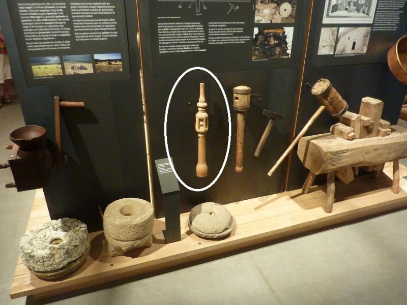

Je n'ai pas su identifier, et vous, vous savez ce qu'est l'objet entouré d'une élipse ?
Photo prise dans un musée
Bonne recherche.

 A côté de ce qui me semble être un marteau à piquer les meules ... Accessoire pour l'ouverture d'une trappe ou le tintement d'une clochette en fonction d'un certain nombre de tours dans un moulin ??......
 C'est dans quel musée ?  On pourrait leur poser la question. Je l'ai fait dernièrement chez un fabricant, mais j'attends toujours la réponse... Sad
Posts: 5,370
PostPosted: 22/08/2019 10:33:28    Post subject: ? = Babillard (=Frayon, Cornilhet, Fuseau ou Quenouille) Reply with quote
Une légende floue, un dessin partiel et un appareillage en bois ...

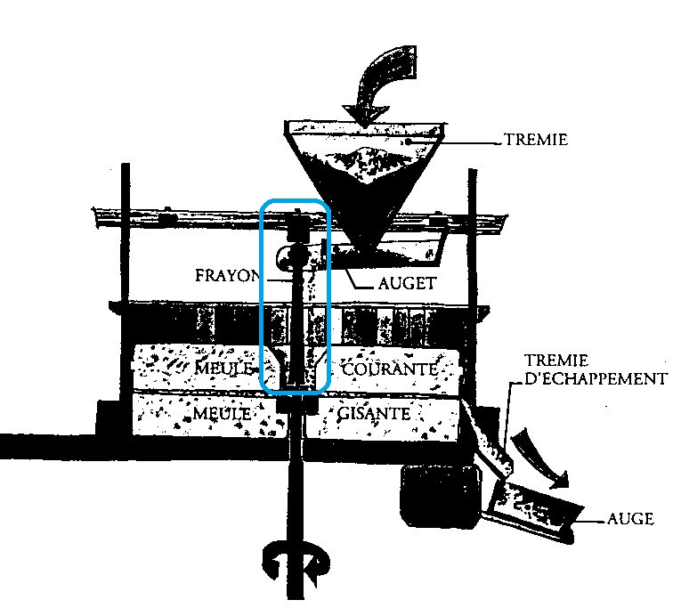

La réponse du musée a été la suivante : "Pour répondre à votre interrogation, cet objet est appelé bacèla en occitan. Il s'agit d'un frayon ou babillard de moulin, pièce en bois à facettes qui permet d'activer l'auget pour faire descendre le blé par le trou central de la meule (voir schéma en pièce jointe)."

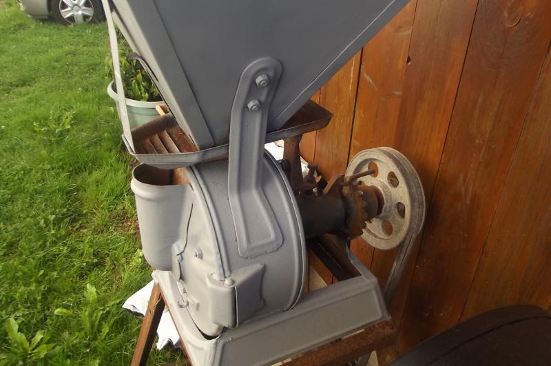

  Pfffff  !!...Et dire que j'ai "ça" sous les yeux tous les jours....Là, c'est une came sur l'axe, mais le résultat est le même.
