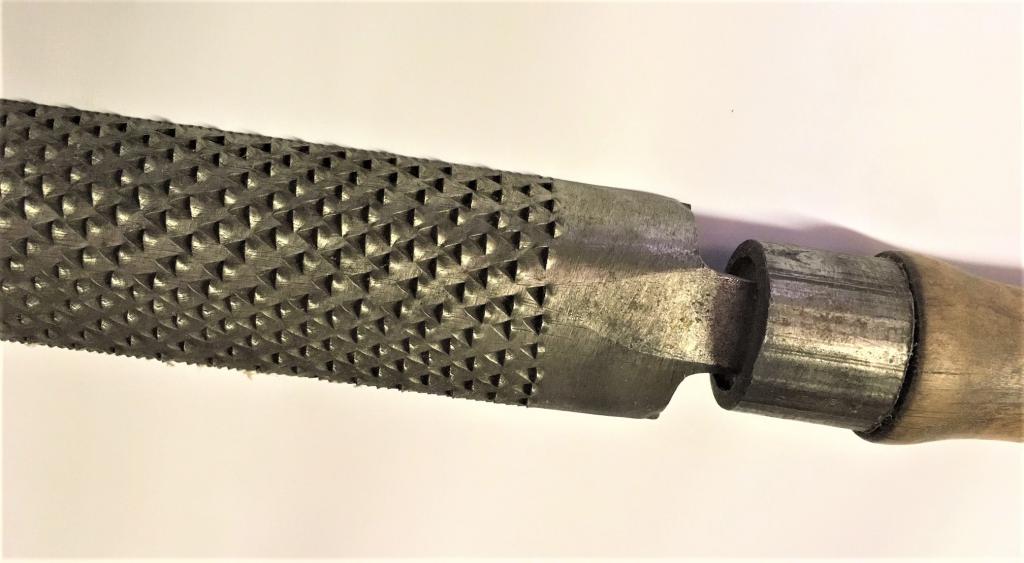

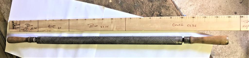

   Je mesure 1m20 avec mes 2 ignées, excusez du peu !!
La partie râpe seule est longue de 80 cms et large de 5 cms
Ronde sur une face et plate sur l’autre. Piquée sur les 2 faces.
Je suis "piquée main".
Mais qui m'a utilisé et pourquoi ?
Je suis certaine que vous allez me retrouver l'atelier où j'ai travaillé.
Par avance MERCI

PostPosted: 14/08/2019 11:09:47    Post subject: Une rape pour qui et pourquoi ? Reply with quote
Une image de la partie plate permettrait de confirmer ou d'infirmer la piqûre "main"

PostPosted: 14/08/2019 11:11:56    Post subject: Une rape pour qui et pourquoi ? Reply with quote
Les grandes limes râpe à double poignées on en a parlé plusieurs fois sans arriver à en définir l'usage.
Pour mémoire :
- 01.2014 - http://www.forum-outils-anciens.com/t6517-Limes-ou-rapes.htm
- 02.2013 - http://www.forum-outils-anciens.com/t5196-Une-rape-exceptionnelle.htm
- 01.2013 - http://www.forum-outils-anciens.com/t5089-rape-de-30-kg-longueur-1-67m-larg…
- 06.2011 - http://www.forum-outils-anciens.com/t2885-Chiner-a-la-pentecote.htm

PostPosted: 14/08/2019 11:30:02    Post subject: Une rape pour qui et pourquoi ? Reply with quote
La virole est à elle seule un indice de modernité.
Pas de poussière ni de sciure pour donner des indices utiles.
Quant aux charpentiers de marines ils apprécient depuis quelques années/decennies le matériel électroportatif pour mettre en forme les pièces. (rabot, disqueuse, ponceuse à bande, etc…)
Qui peut bien fabriquer des râpes  tellement uniques!
Posts: 5,369
PostPosted: 14/08/2019 11:35:42    Post subject: Une rape pour qui et pourquoi ? Reply with quote
La maison LIOGIER à St DIDIER en VELAY 43140 continue la piqûre main :https://www.liogier-france.fr/rapes-piquees-main-pour-le-travail-du-bois
Navré pour le lien masqué ! S.OS. !!
MAIL : contact(at)liogier-france.fr , pourrait apporter des infos sur cette râpe 5XL
Posts: 10,464
PostPosted: 14/08/2019 12:11:37    Post subject: Une rape pour qui et pourquoi ? Reply with quote
J'ai vu des images des grands limes à deux main (environs 1.5m de longuer) pour limer les enclumes fait à main - mais je n'ai aucune idée pour l'usage d'un râpe de cette taille...

Posts: 1,377
PostPosted: 14/08/2019 15:19:58    Post subject: Une rape pour qui et pourquoi ? Reply with quote
apres identification ....il serait intéressant de connaitre le sens de l'utilisation  ???
latéralement ....verticalement ....ou d'avant en arrière ???
