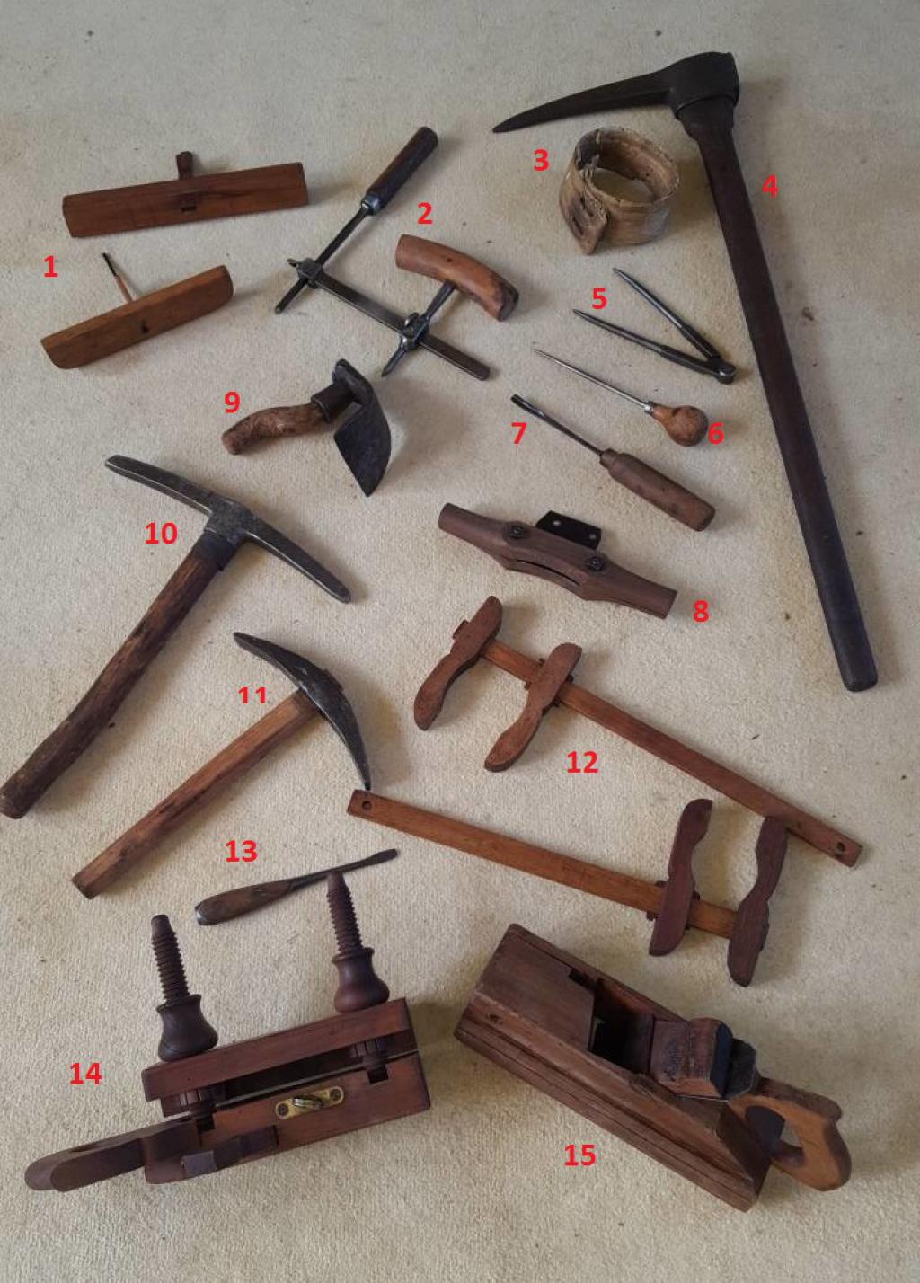

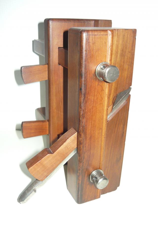

Voici mes trouvailles du début d'été, je ne connais pas tous les noms, dites moi si j'ai bon :
1) paire de guimbardes
2) compas à rondelles de cuir
3) collier de chèvre en bois ?
4) pic de mineur (mon cadeau d'anniversaire  Very Happy )
5) compas à pointes sèches
6) ?
7) gouge coudée
Cool watringue
9) herminette avec un bien beau manche pour le moins artisanal
10) pic à ...?
11) marteau de faucheur
12) serre-joints
13) tournevis, le fer est monté un peu comme pour un couteau
14) bouvet 2 pièces

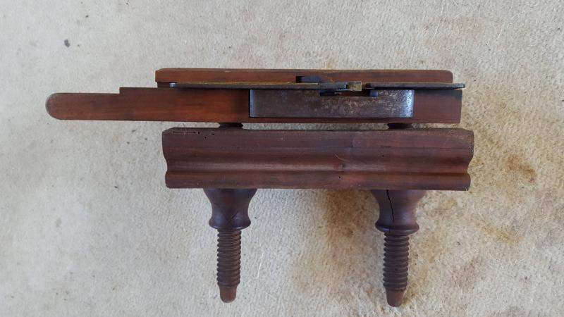

15) feuilleret d'ébéniste (grain d'orge et coin latéraux manquants  Sad , le repos était cassé, j'ai du le refaire mais je n'ai pas la bonne teinte re- Sad )

PostPosted: 13/08/2019 18:11:49    Post subject: trouvailles du début d'été Reply with quote
#6 déjà vu sur le forum, une pointe de bourrelier il me semble.
# 15 un autre beau rabot à plate-bande.
#3 si chèvre, il doit rester un peu d'odeur et de suin ???

Pour le 14 : c'est un bouvet à approfondir d ébéniste avec poignée puisqu 'il  possède une descente , plutôt que bouvet 2 pièces qui lui n 'en possède pas
Pour le 15 :plate bande plutôt que feuilleret
Le fer de la plate bande fait souvent 54 mm de large et peut être accompagné de carrés ou de gorges , le feuilleret possède une joue est un repos mobile et souvent un fer de 34 mm

# 10 - Peut-être Pic à dégrader (catalogue Revollier)

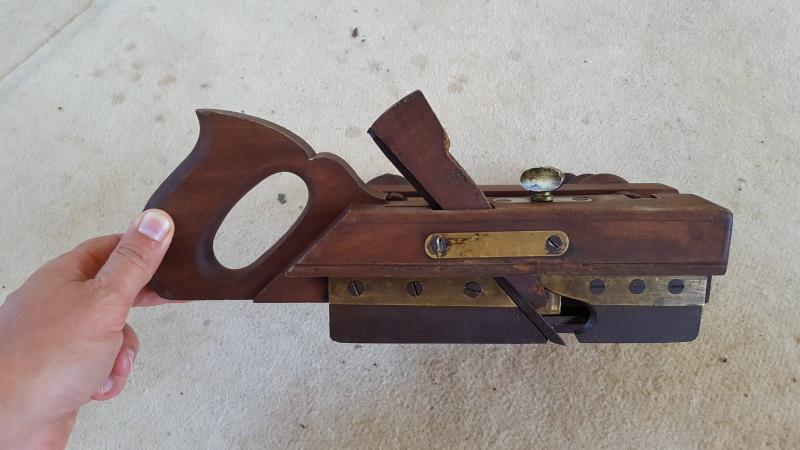

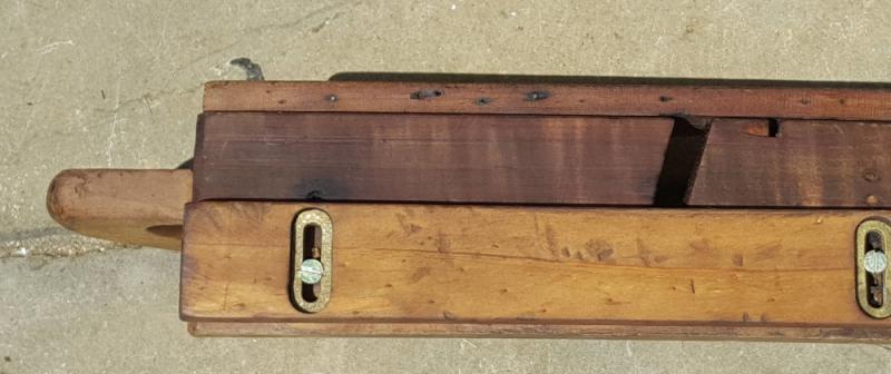

Précision pour le 14 :bouvet brisé , 2 corps , conduit mobile ... au choix ;
Il est équipé d'une descente à pompe plus précise que le modèle en T.
La poignée est souvent rapportée par l'utilisateur , une photo du flan serait bienvenue .
Le nez porte peut-être le marquage du fabricant .

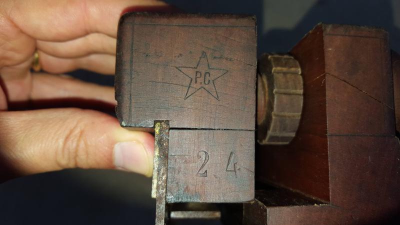

PostPosted: 14/08/2019 17:46:44    Post subject: trouvailles du début d'été Reply with quote
Merci pour vos remarques et précision.

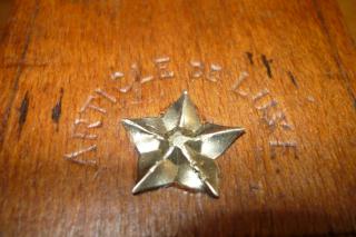

Voici des photos du bouvet #14 : le profil droit, le dessous et le nez avec le marquage "PC" dans une étoile :

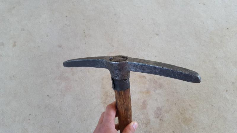

Voici également une photo du pic.
S'il était pointu, alors c'était il y a très très longtemps.

Un bon forgeron et une trempe, il sera comme neuf!

Bonsoir Fred

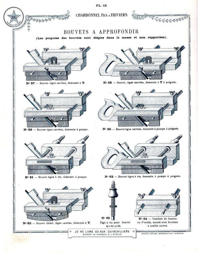

Voici un scan des bouvet à approfondir de chez Charbonnel (PC )
et un modèle de bouvet 2 pièces avec languette bois ,on peut en trouver avec languette fer . ( Donc pas de descente )

Bonjour Yoyote50
Merci pour cette planche, le mien correspond au numéro 62.
De quand date ton catalogue ?

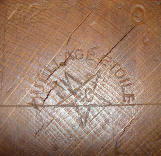

PostPosted: 15/08/2019 12:05:22    Post subject: trouvailles du début d'été Reply with quote
Voici un scan de la couverture du catalogue ( 1910)
Avec l'étiquette d'un certain Maurice Forgeron représentant en métallurgie  Shocked
Maison fondée en 1882 , fermée dans les années 50
Et un rabot ordinaire en hêtre avec une étoile de la marque , servant de point de frappe pour déferrer ( certainement assez récent )
