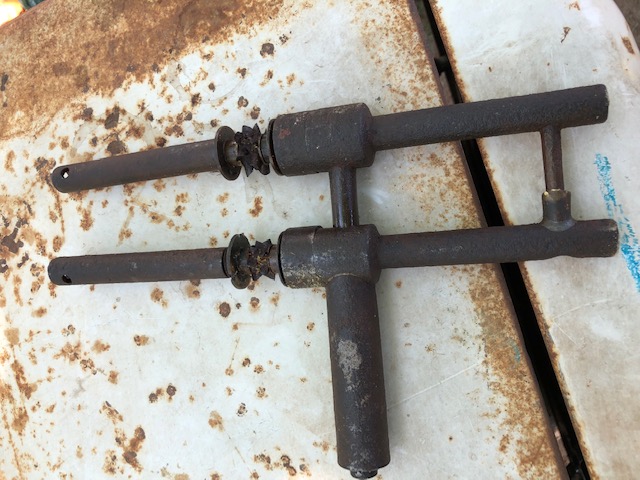

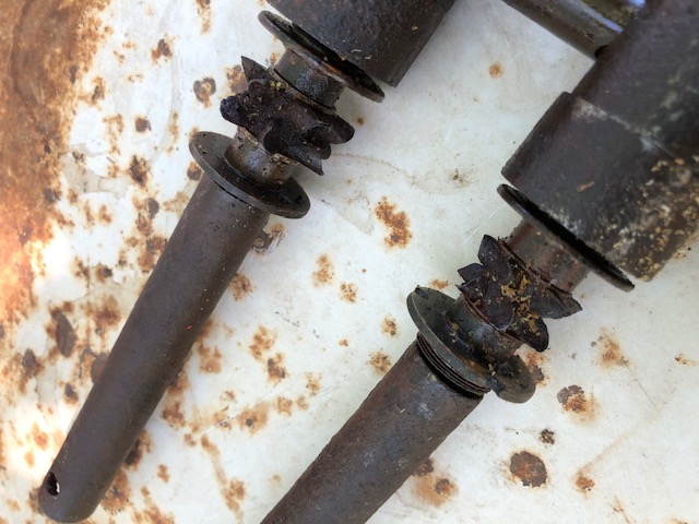

Bonsoir l'équipe,
Aujourd'hui j'ai rencontré un messieur très sympa qui m'a montré un outil rare, connaissez vous ce trésor?

Inconnu !
Posts: 1,690
PostPosted: 11/08/2019 22:53:57    Post subject: Scarificateur de baliveaux Reply with quote
Rainureur hydraulique ou pneumatique ?

PostPosted: 12/08/2019 03:02:03    Post subject: Scarificateur de baliveaux Reply with quote
Fabrication des cannes

Question Question je ne vois pas du tout comment cet outil peut servir à fabriquer des cannes, surtout qu’il paraît plutôt gros.....mais on n’a pas de repère dimensionnel.
Peux-tu expliquer ?

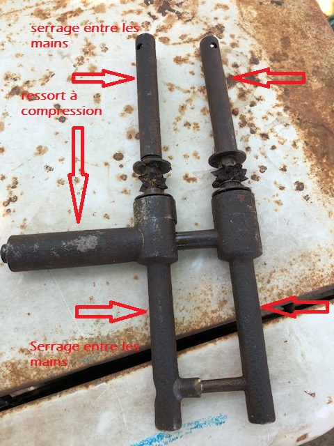

Selon le propriétaire de cet outil, le fabricant de cannes cultive de jeunes arbres et utilise l’outil pour le monter et le descendre le long du tronc des arbres pour former des motifs.
C’est vrai que nous n’avons pas de dimensions mais c’est un outil d’environ 350 mm
Il y a un ressort de compression dans la partie tube et l’utilisateur va serrer l’outil entre ses mais tout en le montant et descendant le long de l’arbre

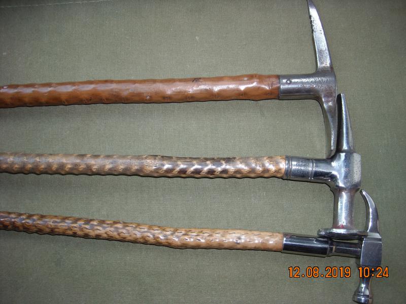

Ayant collectionné les cannes dans ma jeunesse, j'avais lu qu' aux XVII, XVIII et fin XIX èmes siècles, il existait en France des "pépiniéristes" qui élevaient différentes essences d'arbustes sous forme de baliveaux, régulièrement scarifiés à destination des "assembleurs" de cannes !.
Quant à la "scarification", aucune idée de la façon dont elle s' effectuait
( Les Cannes Pierre Faveton chez Ch. Massin éditeur )
Les plus beaux "joncs" et "bambous" provenaient de la région du détroit de "Malacca"

Je pensais que ces scarifications étaient faites avec un couteau ou une serpette.
Pour les makhilas, bois utilisé néflier
https://makhila.com/
Voir photo scarification avec une molette
Et
https://m.youtube.com/watch?v=bu52zIpGln0

Bravo Messieurs bonne identification  Okay

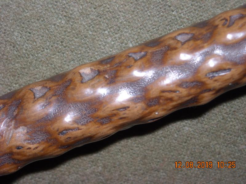

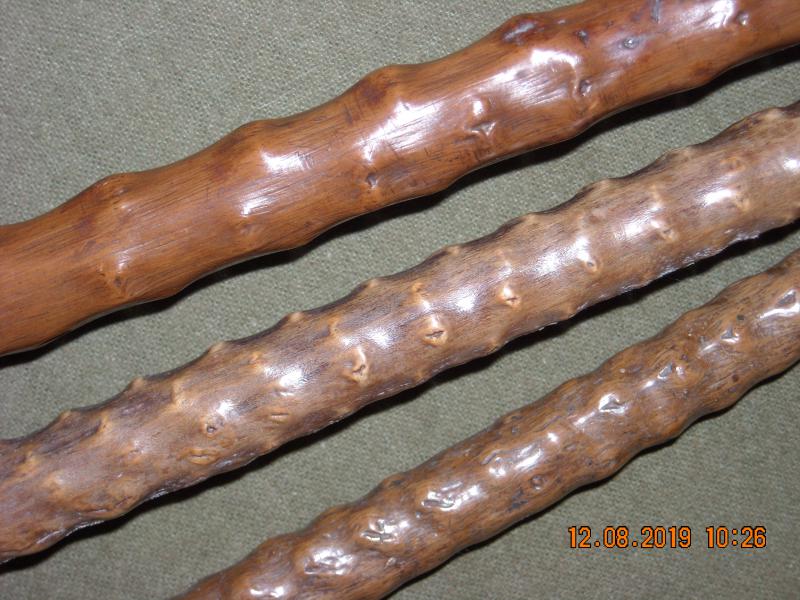

Cet outil scarificateur fait surgir dans ma mémoire une autre discussion sur un site de greffage, où avait été présentée une belle canne très rugueuse, donnée pour du "néflier sanglant".
Je suis bien près de penser qu'il s'agissait du résultat de l'action de ce genre de scarificateur.

  Merci Bidoudog pour cet outil ingénieux que je découvre. Je pensais que ces scarifications étaient faites à la main !
  Le baliveau (terme que je découvre aussi) étant un arbre de 2 à 3 ans selon le dico, sais-tu à quel moment était pratiquée la scarification ?....
  Je suppose qu'on laissait pousser l'arbre 2 ans , scarification, et repousse 1 an avant "récolte" pour obtenir le "motif ?....Scarification faite avant la montée de sève ?...

Le dico dit vrai. La scarification est un stress qui ne peut être infligé qu'à un jeune sujet en bonne santé et dont le développement correspond à la canne en projet, diamètre et longueur.
Il faut se dire que la cicatrisation sera d'autant plus rapide et définitive que l'arbre sera en phase de croissance active; donc certainement durant la présence d'un feuillage opérationnel.
Cela suppose que le tronc, futur canne, a été privé par la taille de ses ramifications au profit de celles située en tête du sujet.
Ensuite j'imagine que l'on donne encore  deux ou trois années au baliveau, pour qu'il grossisse et forme des couches de bois vrai pour constituer les reliefs ornementaux.
Voilà mon analyse, certes théorique, d'après les ressources de mon bagage horticole.

Le houx est tout à fait capable comme le laurier noble de former des troncs d'un diamètre respectable. J'ai personnellement abattu à la demande d'un voisin des perches de houx qui mesuraient au pied un bon 20 cm. Excellent bois, donc la fabrication d'un timon me parait tout à fait possible.
La ronce en vieillissant forme des tiges assez épaisses et très ligneuses, donc en "bois"; ce qui fait la difficulté du débroussaillage.  Si roncier il y a, on peut penser à un travail de scarification réalisé en milieu sauvage, plutôt qu'en pépinière! La qualité intéressante de la ronce est sa capacité à produire en une année des brins de grandes longueur. Je ne sais pas celle exigée pour un fouet de meneur.
A mon avis d'autres espèces, néflier, cornouiller, au bois dur/rigide et rejetant facilement de souche, auraient pu être spécialement mises en culture rationnelle pour la fabrication des cannes décorées.
