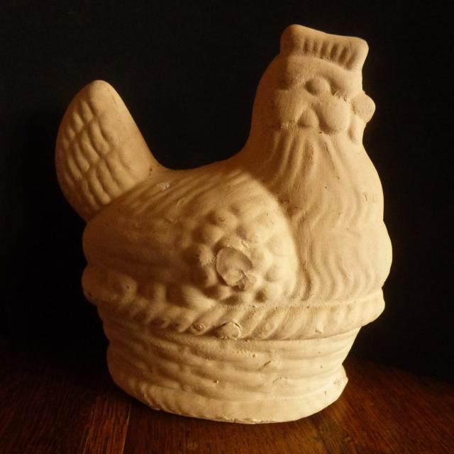

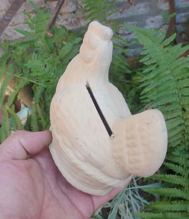

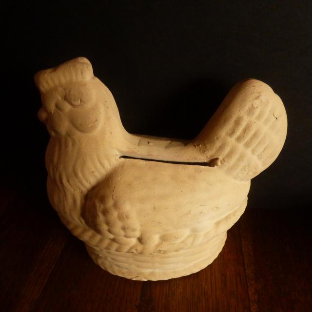

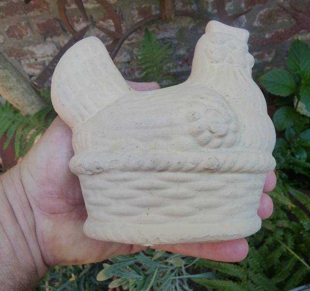

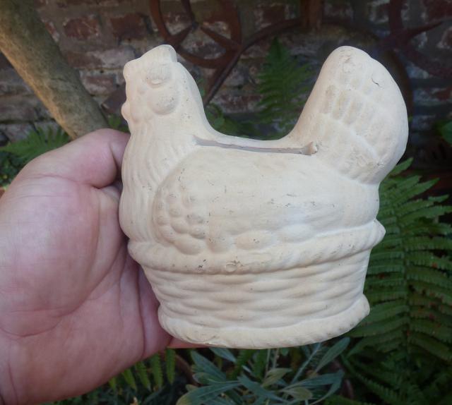

Bonjour à toutes & à tous,
j'ai trouvé samedi cette tirelire en terre cuite, je l'ai trouvée originale car elle a été
moulée à partir d' un moule à chocolat de Pâques. Une fente un peu maladroite a été ensuite
pratiquée dans le haut du corps.
Les photos :
à bientôt !
éric

J'ai un doute… Sachant qu'il a existé des moules en plâtre pour toutes sortes de pièces en terre cuite, je pense que cette poulette est née dans le plâtre plutôt que dans un moule en tôle de chocolatier.
Ce sont les aspérités et défauts de surface qui le justifie, selon moi.
La technique fait appel à une barbotine de terre que la porosité du plâtre va rapidement assécher.
Rien de tel avec la tôle.

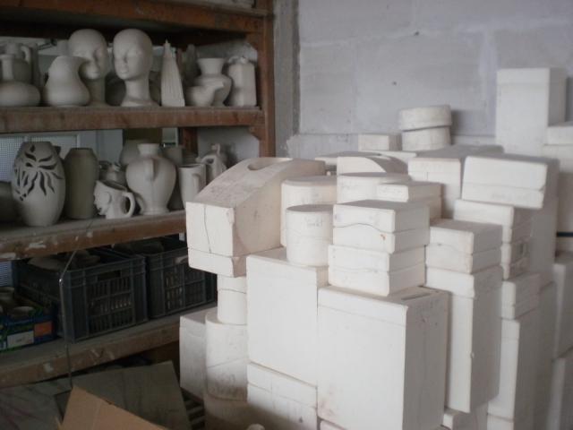

Quel ballot ! (moi) au niveau de la technique que je connais pourtant bien, je pense que tu as parfaitement raison (des fois on ne pense pas au plus simple)
et connaissant un artisan qui a fabriqué des milliers d'objets en terre cuite grâce à la capillarité de moules en plâtre
qu'il créait lui-même  sur des pièces existantes, je change bien sur mon idée première et je pense que le moule en plâtre à été créé
à partir d'un moule en tôle pour chocolats de Pâques.
Merci pour ta remarque très juste.

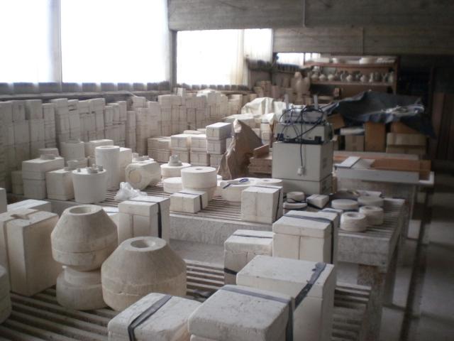

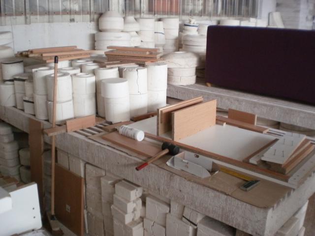

voici son ancien atelier, aujourd'hui il a créé un écomusée d'outils et métiers anciens  :
à bientôt
éric

Je connais aussi cette technique très utilisée  pour la faïence de Malicorne  sur Sarthe… jadis.
Le technicien chargé de concevoir les moules devait faire preuve de beaucoup d'astuces et de clairvoyance. Un métier exigeant!
D'accord, Eric, pour le moule plâtre d'après le moule à chocolat en fer blanc.
