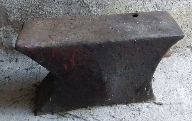

d'après vous ce genre d'enclume sans bigorne servait a quelle profession?
de quand date t'elle?
on reconnaît le bon ouvrier a ses outils

Fabricant d’épée ?
Posts: 12,334
PostPosted: 05/08/2019 22:07:55    Post subject: enclume sans bigorne Reply with quote
Dans son livre Enclumes et bigornes anciennes, Evelyne et Jean-Patrick BOYE désignent des enclumes similaires mais plus anciennes comme enclumes de serrurier.

je viens d'acquérir l'enclume en question en pensant qu'elle ne deparera pasma forge du 12ème.
Il y a deux trous de part et d'autre de la abse de l'enclume (l'un d'entre se discerne sur la première photo) vous pensez que ça a une utilité ou que c'est pour la fabrication de l'enclume?

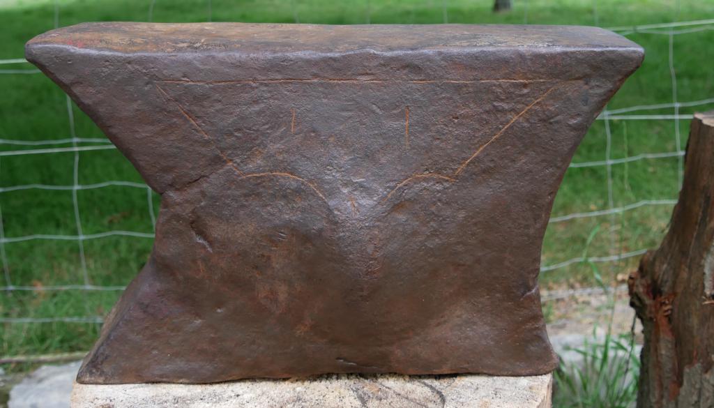

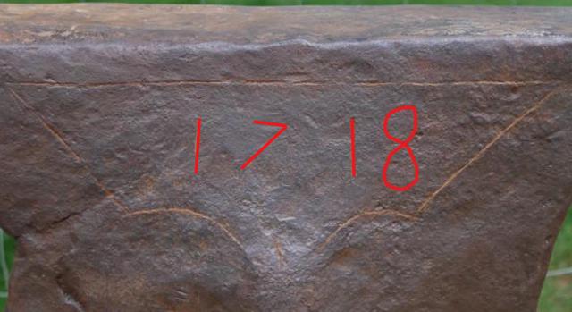

en la nettoyant un peu je me suis aperçu qu'il y avait un ancien marquage très effaçé
rien d'aussi beau que cellles des enclumes du lien précédent mais comme c'est la mienne je le remarque quand même.

et question subsidiaire, les trous de jauges (leur présence et leur forme) et le trou pour le ringard qui est dessous effectivement sur mon enclume, permettent t'ils de dater l'enclume?

non mais la date, elle, le permet !

je viens d'acquérir l'enclume en question en pensant qu'elle ne déparera pas ma forge du 12ème.
il reste plus qu'a acquérir une delorean afin d'expliquer aux esprits chagrins comme tu as pu rapporter cette enclume du 18eme dans le 12eme Very Happy

Ok le trou de dessous est aussi pour la jauge puisque les ringards étaient soudés, j'aurais du mieux lire et réfléchir. Désolé Magic Smile
et effectivement elle ne sera pas de la bonne époque, mais largement plus que celle que j'avais avant et c'est le mieux que je puisse faire avec mes moyens.
Pour la date je suis impressionné! effectivement après observation attentive le 8 apparaît relativement clairement du coup les deux 1 semblent logiques. Le 7 par contre n'est pas très clair.

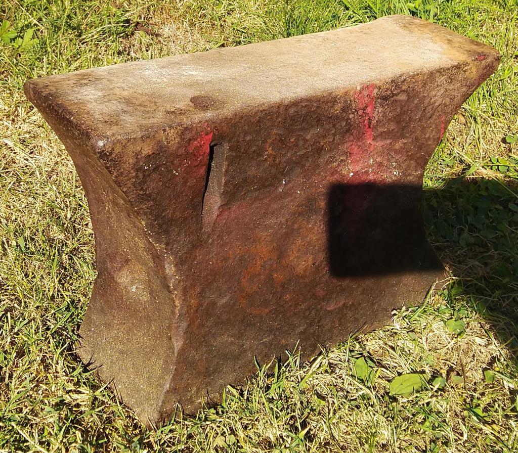

Si j'ai bien compris cette enclume pouvait servir en la mettant sur le dos et on se servait de la forme devant pour former le métal? ou cette technique n'était valable que pour les formes en creux?
et comme le 7 serait sur la partie centrale c'est lui qui a prit le plus de coups et c'est donc lui qui est le plus effacé.
et pendant que j'y suis, si les deux cotés de l'enclume n'ont pas la même forme c'est pour pouvoir aussi les utiliser? comme pour cintrer des barres ou plaques?
