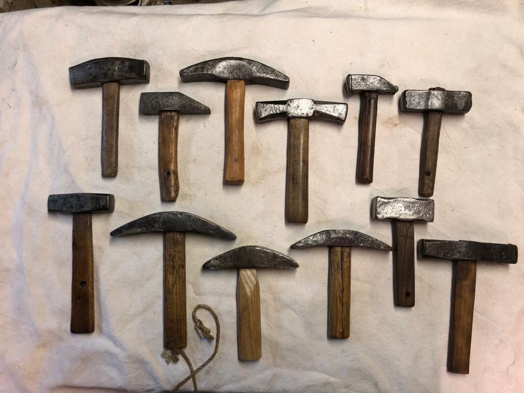

Mes marteaux de faucheur, rien d'extraorinaire, mais...
PostPosted: 29/07/2019 16:43:54    Post subject: Publicité
Posts: 5,368
PostPosted: 29/07/2019 16:54:23    Post subject: Faucheur Reply with quote
Ils ne servaient que sur une seule enclumette à laquelle ils étaient reliés
par une ficelle passée dans un trou à la base du manche.
Posts: 6,365
PostPosted: 29/07/2019 17:36:07    Post subject: Faucheur Reply with quote
Beaucoup d'outils qui me semblaient communs il y a 15 ans sont aujourd'hui difficiles à trouver.  Donc, tes marteaux seront rares dans quelques années. Et ils seront encore plus rares avec un manche d'origine.

Belle série de marteaux ,j'aime beaucoup dans la rangée du haut le quatrième en partant de la gauche.

Chez nous dans notre grand Nord ,le morceau de bois placé entre l'enclumette  et le marteau pour enfoncer cette dernière ,était appelé le martyre sans doute pour la souffrance endurée .
Wolf.
Posts: 8,562
PostPosted: 02/08/2019 22:04:22    Post subject: Faucheur Reply with quote
Martyre, un mot du menuisier également, qui interpose cette chute de bois entre le valet et la pièce de bois installée sur l'établi pour un travail au ciseau, au bédane ou à la scie à araser.
De coups en écrasements, il achève sa courte vie en se fendant en deux.

je ne suis pas certain que ceux avec les manches en soit car très lourd
Joined: 26 Aug 2014
Posts: 815
PostPosted: 03/08/2019 15:28:49    Post subject: Faucheur Reply with quote
Moi non plus je ne sais pas, je ne touve pas dans mes catalogues ni mes photos de chez MOPO. Le plus proche que j'ai trouvé est marteau de tonnelier. Un avis de Raymond 38 sera utile.
Posts: 8,562
PostPosted: 03/08/2019 18:18:17    Post subject: Faucheur Reply with quote
Ces marteaux emmanchés sont bien trop travaillés;  pour battre les faux une table bombée suffit.

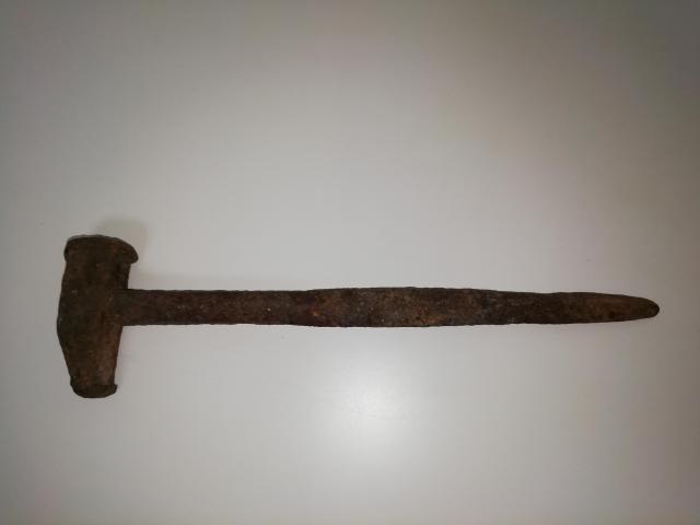

PostPosted: 16/08/2019 11:48:34    Post subject: Faucheur Reply with quote
Je voulais vous présenter ce marteau bien rouillé .
Lorsque que je l'ai acheté  , la personne qui me l'a vendu m'a dit que c'était un marteau pour faucheur .
Que " le manche " servait à repousser le tranchant de la faux , lorsque celle ci avait pris un choc
Servant ainsi à mater repousser la partie  émoussée , à la manière d'un affiloir
Dites moi ce que vous en pensez   Okay
Quelques cotes : Lgt 225 mm , panne du marteau 16 x 16 mm

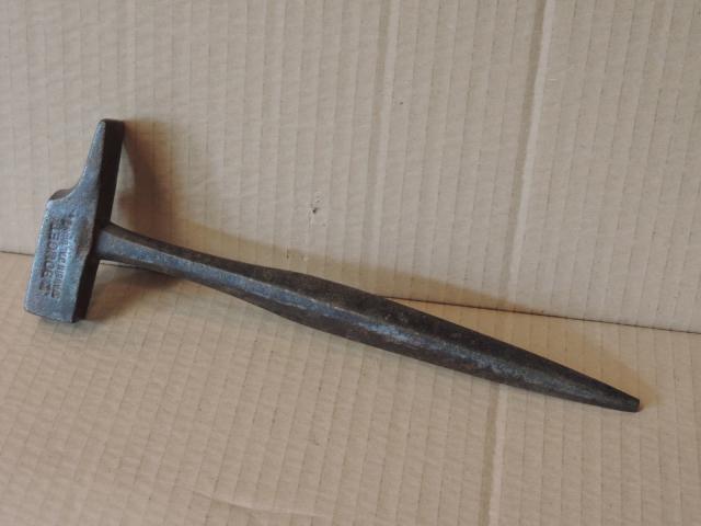

une version bon état
Posts: 8,562
PostPosted: 16/08/2019 13:49:26    Post subject: Faucheur Reply with quote
Sur quelques vidéos j'ai vu ce genre d'outils, la fonction "marteau" est très accessoire, utiles pour la mise en place précise de deux pièces d'acier avant le boulonnage ou le rivetage.
C'est dont la partie effilée qui sert, d'abord à l'alignement parfait des perçages, mais aussi à maintenir la bonne position pendant la pose du rivet ou du boulon dans un perçage voisin.
Donc, ce serait l'outil du monteur en charpente métallique, ou en coque et autre chaudronnerie industrielle.
Bref en aucun cas, sauf usage très détourné, pour le battage de faux.
