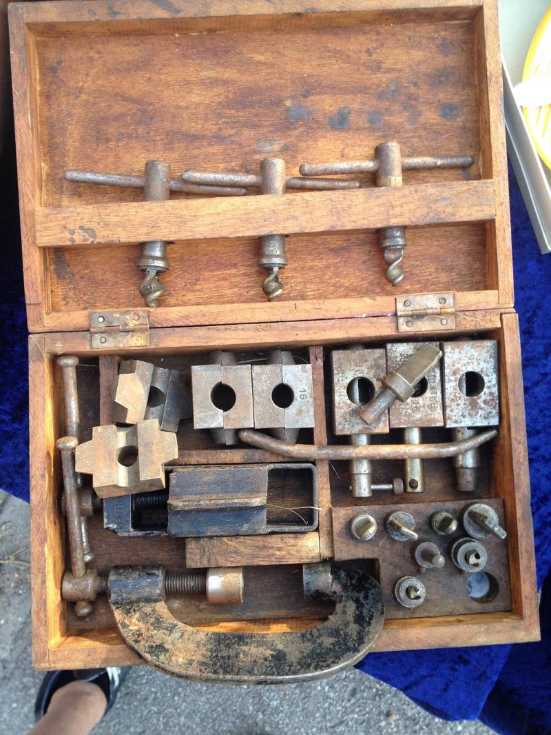

pour : outillage pour emboîture et T sur tuyau de cuivre
Posts: 12,855
PostPosted: 15/07/2019 14:19:33    Post subject: pour : outillage pour emboîture et T sur tuyau de cuivre Reply with quote
A quoi sert ce coffret ?...... outillage pour faire, par rotation, des emboitures ? c'est çà ?....... sur tube de cuivre ? de plomb ?
La quincaille, tu connais peut-être ?

PostPosted: 15/07/2019 21:54:00    Post subject: pour : outillage pour emboîture et T sur tuyau de cuivre Reply with quote
Bonsoir. Outils de plomberie, c'est sur. Et pour le cuivre
Les trucs plats servent à faire des emboitures ( augmenter légèrement le diamètre d'un tube pour y insérer le suivant ). Les mèches, en bas à droite, doivent servir à faire un trou  dans le tuyau pour faire un départ en T. Les sortes de vrilles ( que je ne connait pas ) dans le couvercle pour créer le départ du T ( peut être )
On voit un n° 16. Il doit y avoir un N° 14 et 18

PostPosted: 16/07/2019 09:41:00    Post subject: pour : outillage pour emboîture et T sur tuyau de cuivre Reply with quote
les embouts a emboitures s'utilisent en principe sur une perceuse .
j'ai deja essayé ,je ne trouve pas ça terrible.
le reste jamais vu.Loic est peut etre sur la bonne voie.

PostPosted: 16/07/2019 11:20:33    Post subject: pour : outillage pour emboîture et T sur tuyau de cuivre Reply with quote
Merci pour vos réponses.
Je pense que l’on enfile le tube de cuivre dans les cubes en deux parties, placées eux mêmes dans le bâti noir pour qu’il soit maintenus. Ensuite, on enfile un des deux outils, la vrille ou ceux en bas à droite, dans le trou perpendiculaire à la canalisation pour réaliser l’évasement pour le T.
Ce n’est que supposition, j’aimerais trouver une notice d’utilisation pour connaître la fonction de chaque type d’outil, mais rien trouvé sur le net.
Posts: 10,525
PostPosted: 16/07/2019 20:22:50    Post subject: pour : outillage pour emboîture et T sur tuyau de cuivre Reply with quote
A gauche pour les branchements à piquage - à droite ils me confondrent...
