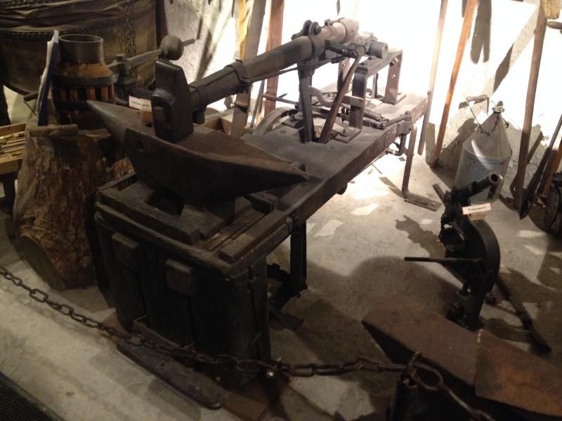

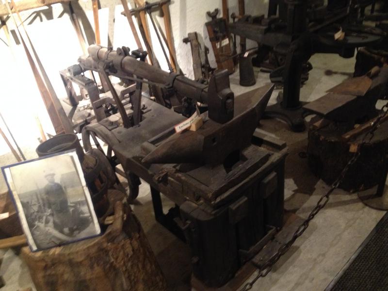

Au musée de la paysannerie et des vieux métiers à Valentigney
martinet

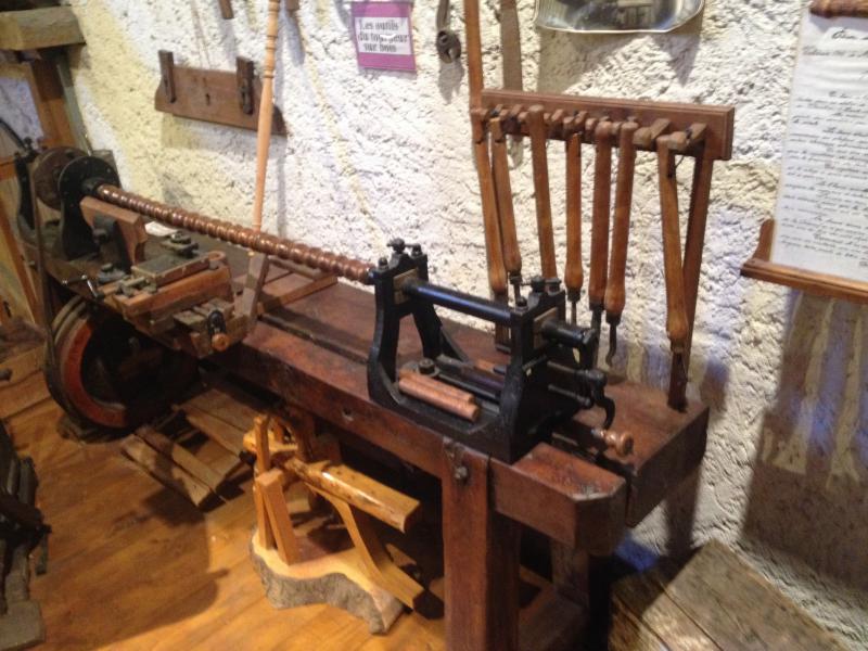

Très beau tour à bois en bois

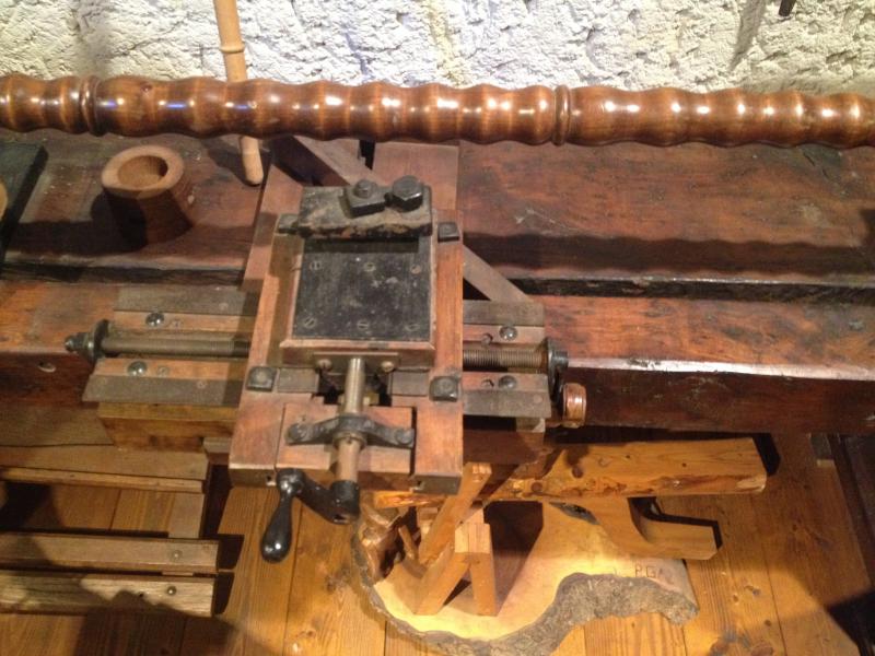

chariot porte outil en bois

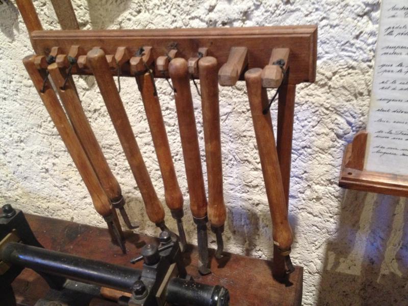

les outils de tournage
et bien d'autres choses à voir sur place

Les outils de tournage et l'étau font plutôt penser à un tour pour métaux.
Posts: 13,125
PostPosted: 13/07/2019 10:01:49    Post subject: martinet et tour à bois en bois Reply with quote
Bien vu, floyd. voir ci-dessous.
Je suis d'accord pour l'étau porte outil, mais pour les outils, es-tu certain que c'est des outils pour le métal, je ne sais pas et j'ai un doute ?
" Don de Mrs Juillet Roger et André Valdoie (90) à Mr Leroux de Ville Village Nature pour leur Musée
Ce tour à bois ancien a été récupéré en 1983 par mon fils André dans un atelier de menuiserie désaffecté depuis plusieurs années à Chenebier Haute-Saône.
Au moment de sa trouvaille, le système de rotation à pédale était immobilisé par détachage de la chaîne reliant la roue à la pédale.
Le tour était entrainé par courroie à une poulie suspendue au plafond qui elle-même était entrainée par un moteur électrique alimentant tout l’atelier (scie, raboteuse, etc….)
Ce doit être au moment de cette adaptation électrique que le système de tournage pour pièces métalliques a été conçu par le propriétaire du tour ou par un de ses compagnons.
Ce système est certainement unique en France et le calage à queue d’aronde permettant le positionnement de l’outil est à admirer.
A l’heure actuelle et dans le futur, il laissera certainement songeur les ingénieurs et techniciens de la grande usine robotisée d’à côté.
L’arrière du tour qui était contre un mur extérieur était détérioré ainsi que la base des 4 pieds et l’axe de la pédale.
Ces pièces ont été réparées par mes soins et traitées pour leur conservation.
On trouve encore les mêmes modèles de tour dans le midi de la France (en ce qui concerne les parties métalliques) où on tourne encore avec du buis des petits objets pour les touristes (quilles, salières, cendriers etc.)
Cependant, il ne doit pas en exister (à moins de me tromper) d’en voir un semblable avec une longueur totale de 3 mètres et une longueur entre pointe de 2m50 environ.
Fait à Valdoie e 1 mai 1989
Juillet Roger "
Posts: 9,139
PostPosted: 13/07/2019 12:03:34    Post subject: martinet et tour à bois en bois Reply with quote
Un peu comme pour les rabots et autres varlopes, on connait des outils bois et métal qui font la transition entre l'outil en bois et celui en métal. Même séquence pour quelques machines, dégauchisseuse, scie à ruban, tour.
Concernant ce tour rare, les outils ont des manches comme des gouges du tournage bois, mais des aciers pour la coupe qui font déjà penser aux outils du tournage métal.
… voilà pourquoi je pense qu'il s'agit bien  d'une machine qui a pu tourner notamment des vis à filet carré, vis de pressoir, vis de frein de chariot, etc.
Accessoirement, pour l'affutage de l'outillage, acier rapide (?) , a-t-on des infos sur les meules et autres tourets d'époque et attachés à ce tour ?
Posts: 13,125
PostPosted: 13/07/2019 12:15:08    Post subject: martinet et tour à bois en bois Reply with quote
Non, rien sur l’affutage de ces outils à proximité du tour.

On peut travailler les métaux à la main (travail en l'air) mais c'est rare, pour ma part, je n'ai jamais essayé.

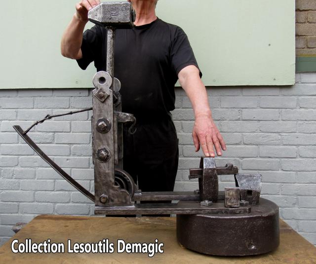

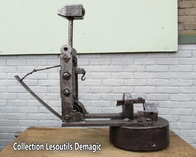

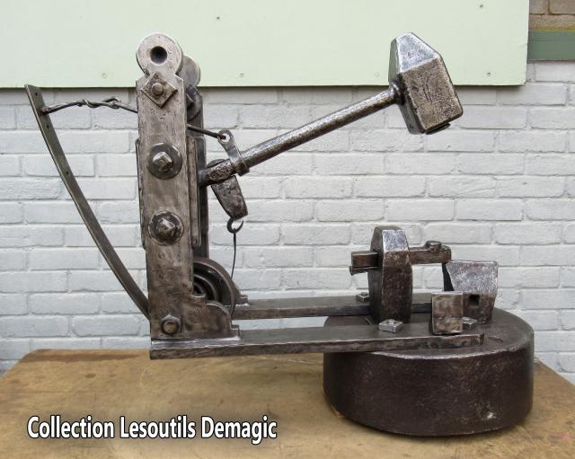

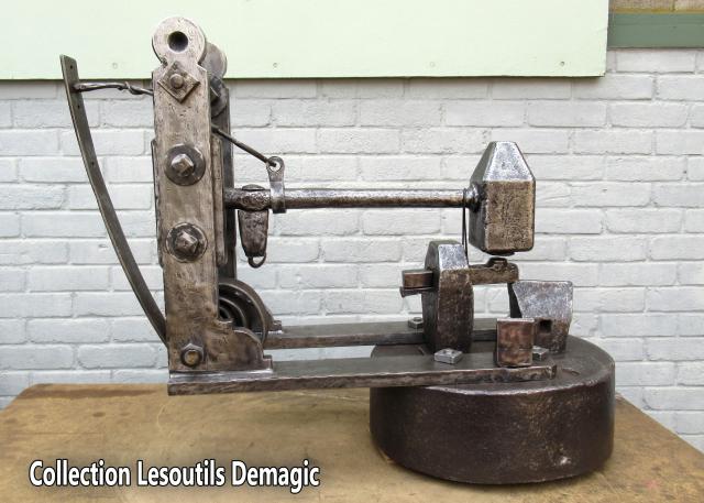

le martinet est de toute beauté, merci pour la partage
en voici un de ma collection pour les clous
enclume cloutière
enclume cloutière
enclume cloutière
enclume cloutière
Collection Lesoutils Demagic

Okay Okay Okay Superbe.
Posts: 13,125
PostPosted: 13/07/2019 14:53:54    Post subject: martinet et tour à bois en bois Reply with quote
Merci également pour le partage.
Très beau martinet cloutier, pièce unique probablement.
Joined: 16 Dec 2009
Posts: 5,416
PostPosted: 13/07/2019 14:56:45    Post subject: martinet et tour à bois en bois Reply with quote
ma cloutiere est pas courante mais pas unique
en revanche le martinet que tu nous présente c'est la premiere fois que j'en vois un comme celui la
tu n'as pas une photo en gros plan de la photo d'époque qui était a coté du martinet ?
Posts: 13,125
PostPosted: 13/07/2019 19:12:00    Post subject: martinet et tour à bois en bois Reply with quote
Non, désolé, je n'ai pas d'autres photos, ni de meilleures....je n'avais que mon téléphone.
Il n'y a plus qu'à y aller .....Valentigney 8 km de Montbéliard Wink
