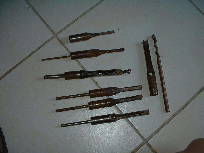

J'ai trouvé une demi douzaine de mèches anglaises de forme particulière
Une méche à 4 pointes creuse dans laquelle coulisse une autre mèche
Je souhaiterais en savoir plus sur ces objets .
D'avance merci .
CG
je tente l'envoi d'une photo

Bonjour..Beaucoup de ces méches tourne a l intérieur d un carré formant un double bédane ...
il faut bien régler l alignement du bédane .....Mais..bien utile pour l écarissage ....

Si je comprend bien ces outils travaillent sur une perceuse d'établi .
La mèche ronde perce un trou normal et la carrèe la coiffe et équarri les angles sous la force du levier de la perceuse.
en recomançant un peu plus loin la mortaise est creusée .

La machine spécifique est toujours en vente, une mortaiseuse à bédane.

Aussi pour usage avec un perceuse...
Dit 'morticing (UK) ou mortising (USA) attachment'
