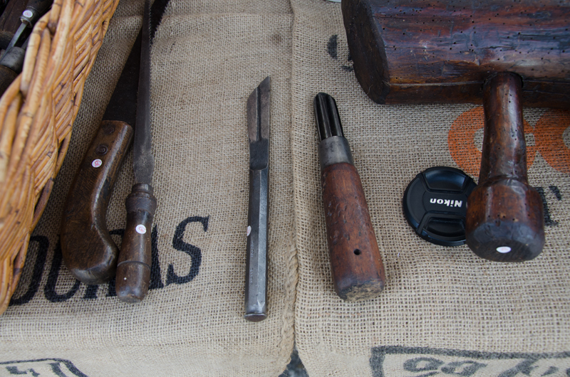

A re identifier Burin à joints ?
Posts: 6,660
PostPosted: 27/06/2019 13:34:21    Post subject: A re identifier Burin à joints ? Reply with quote

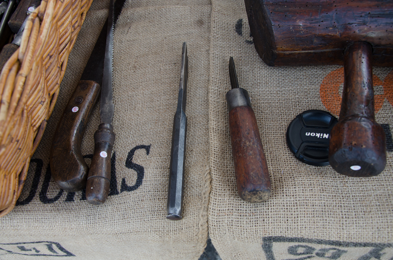

J'ai déjà vu ce genre d'outil sur le forum mais je ne le retrouve plus. Il y en a peut-être eu plusieurs   Sad  Il s'agit des deux outils au centre de la photo, j'ai laissé les autres objets pour avoir une référence de grandeur.

PostPosted: 27/06/2019 15:58:03    Post subject: A re identifier Burin à joints ? Reply with quote
Trop costaud pour être un fer à larder.Mais plutôt dans les mains d'un mécanicien pour créer ou entretenir la rainure de clavette sur un arbre. ???
Que dit le marquage?

PostPosted: 27/06/2019 17:55:08    Post subject: A re identifier Burin à joints ? Reply with quote
+1 en anglais Keyway chissel
Posts: 6,660
PostPosted: 27/06/2019 19:59:44    Post subject: A re identifier Burin à joints ? Reply with quote
Aucun marquage sur aucun des deux outils. Si je les revois fin juillet, je vérifierai encore.
PostPosted: 27/06/2019 23:21:29    Post subject: A re identifier Burin à joints ? Reply with quote

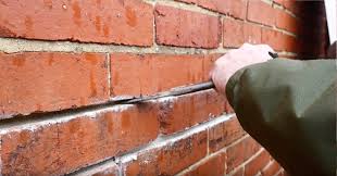

A gauche, dit en anglais 'plugging chisel' - utilisé à couper un jointe entre les briques pour inserer un 'plug' de bois - a ce jour peu utilisé à cause des chevilles en plastique..
Mais bien utilisé pour les reparations des anciens jointes...

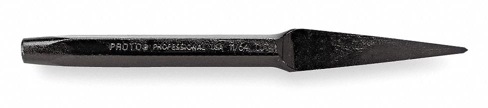

Ce n'est pas un keyway chisel, dit aussi 'cape chisel', mais sa forme est assez semblable...
Posts: 9,139
PostPosted: 28/06/2019 00:26:59    Post subject: A re identifier Burin à joints ? Reply with quote
Génial. Va pour la brique!
J'ai compris d'après une vidéo britannique qu'il fallait détruire les joints au ciment trop étanches et donc dangereux pour la maçonnerie. Un mortier à la chaux suffit!

Merci Bob, l'identification était cachée dans un coin de ma cervelle, mais très bien cachée. Il me semble qu'on avait déjà discuté ici de cet outil.
Concernant l'autre avec le taillant ondulé, je ne sais pas du tout.
