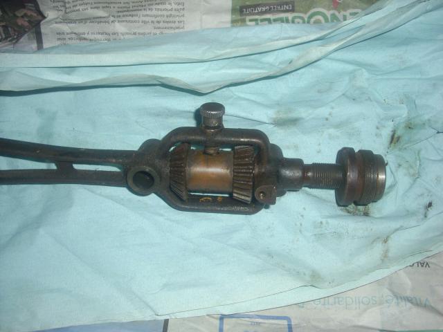

Quelqu'un connaît il la marche à suivre pour démonter le sélecteur de vitesse de cette chignole qui est bloqué sur la grand vitesse ?
Merci d'avance pour toutes vos réponses.
Bernard

PostPosted: 23/06/2019 18:39:12    Post subject: démontage Reply with quote
Normalement, on desserre la vis-bouchon ce qui libère la bille d'acier, on change alors le rapport.
Si c'est le même modèle.

PostPosted: 23/06/2019 20:18:58    Post subject: démontage Reply with quote
Pour démonter le bouton, peut être une goupille conique ???
Pour démonter le doigt du sélecteur, il faut démonter l'arbre qui porte le mandrin.
Cela c'est de mémoire, si tu veux j'en ai une, je peux approfondir.

PostPosted: 24/06/2019 09:06:14    Post subject: démontage Reply with quote
Je crois qu'il faut tirer le bouton moletté et le faire pivoter d'un demi tour, puis le relâcher.
Cela embraye l'axe sur l'un ou l'autre des pignons coniques

PostPosted: 24/06/2019 10:58:06    Post subject: démontage Reply with quote
Merci pour vos réponses.Le bouton moleté commande un ergot excentrique qui commande un baladeur qui permet de sélectionner petite ou grande vitesse.Actuellement,c'est le pignon cônique de grande vitesse qui est en prise et bloqué dans cette position.Je pense qu'il me faut démonter la broche.Mais rien n'y fait.Il doit y avoir une goupille ou un segment bien planqué qui la maintien en position tout en permettant la rotation.Je reste à l'écoute.
Merci
Bernard

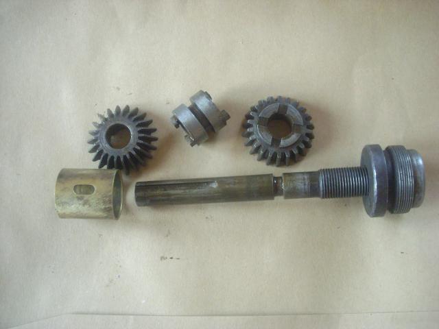

PostPosted: 28/06/2019 10:52:50    Post subject: démontage sélec teur de vitesses Reply with quote
C'est démonté.A toutes fins utiles,voilà à quoi ça ressemble.Merci encore pour vos réponses.
Bernard

PostPosted: 28/06/2019 13:39:13    Post subject: démontage Reply with quote
C'était  tout simplement grippé.La vis /ergot de maintien en place de la broche étant déjà démontée,rien ne s'opposait donc à son extraction.J'ai alors frappé plus fort au cul du mandrin et c'est sorti.
Maintenant ,il me faut trouver des ressorts pour les mors et après...yapuka.
